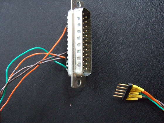

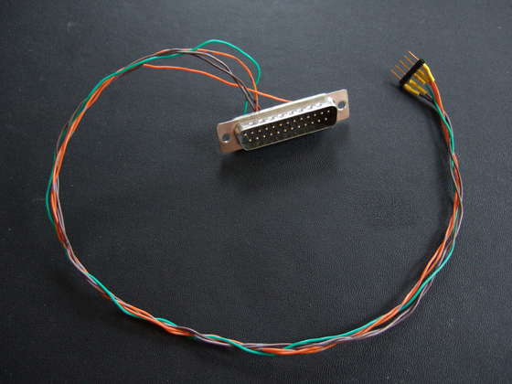

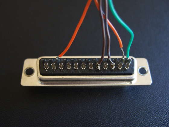

Теперь перейдем на уровень «железа», а именно сделаем кабель. Для этого необходимо соединить определенные выводы параллельного порта с соответствующими вводами микроконтроллера (см. datasheet). Ниже приведена таблица подключения:
 Вывод параллельного порта AVR Цвет
 2 MOSI Оранжевый/Серый
 11 MISO Оранжевый
 1 SCK Зеленый
 16 RESET Коричневый
 18 GND Коричневый/Серый
Внимание! Если вы собираетесь использовать другой микроконтроллер, да и вообще для защиты параллельного порта лучше всего установить резисторы на 2,11,1,16 выводы сопротивлением в 150 Ом. В противном случае вы рискуете сжечь порт!
Зеленый провод – Reset. Проверьте, правильно ли вы все установили!

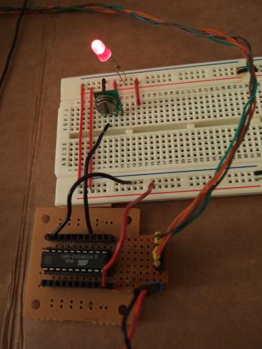

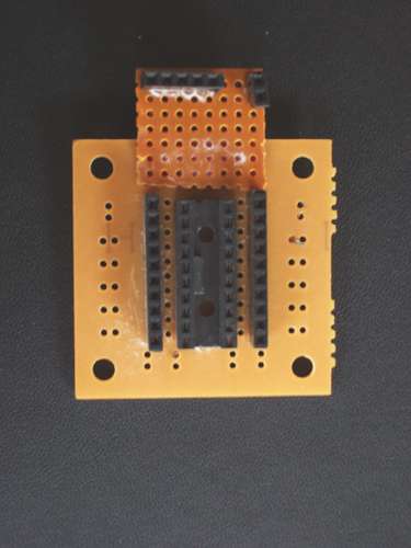

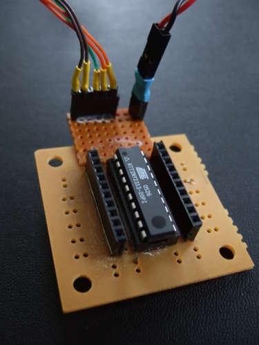

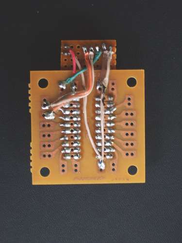

Теперь для удобства можно собрать плату с гнездом для МК и штырьками для подключения программатора.

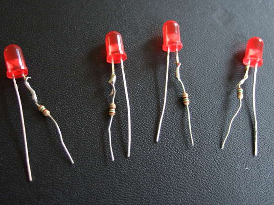

Что бы проверить работоспособность собранного нами программатора сделаем маленький проект. Для этого соединим вместе светодиод и резистор (150Ом достаточно).
Одного будет достаточно.

Вставляем микроконтроллер в гнездо и подключаем программатор к комьютеру.

  • так.. толь у меня повыалзило толь.. Где сама схема программатора?
  • :eek: ну нет ее там по монтажной плате смотри

  • а что это у него за штекер справа не пойму тогда???:confused: [IMG]http://www.rlocman.ru/i/Image/2009/03/31/15.jpg[/IMG]
  • Может для светодиода?
  • Мы с друганом, таким прошивали спутниковые ресиверы не один раз.
  • Питание подается скорее всего от отдельного источника питания 5 В, и на фотке видно, что этот разъем и есть питание. Врядли питание на мк подается от LPT порта.
