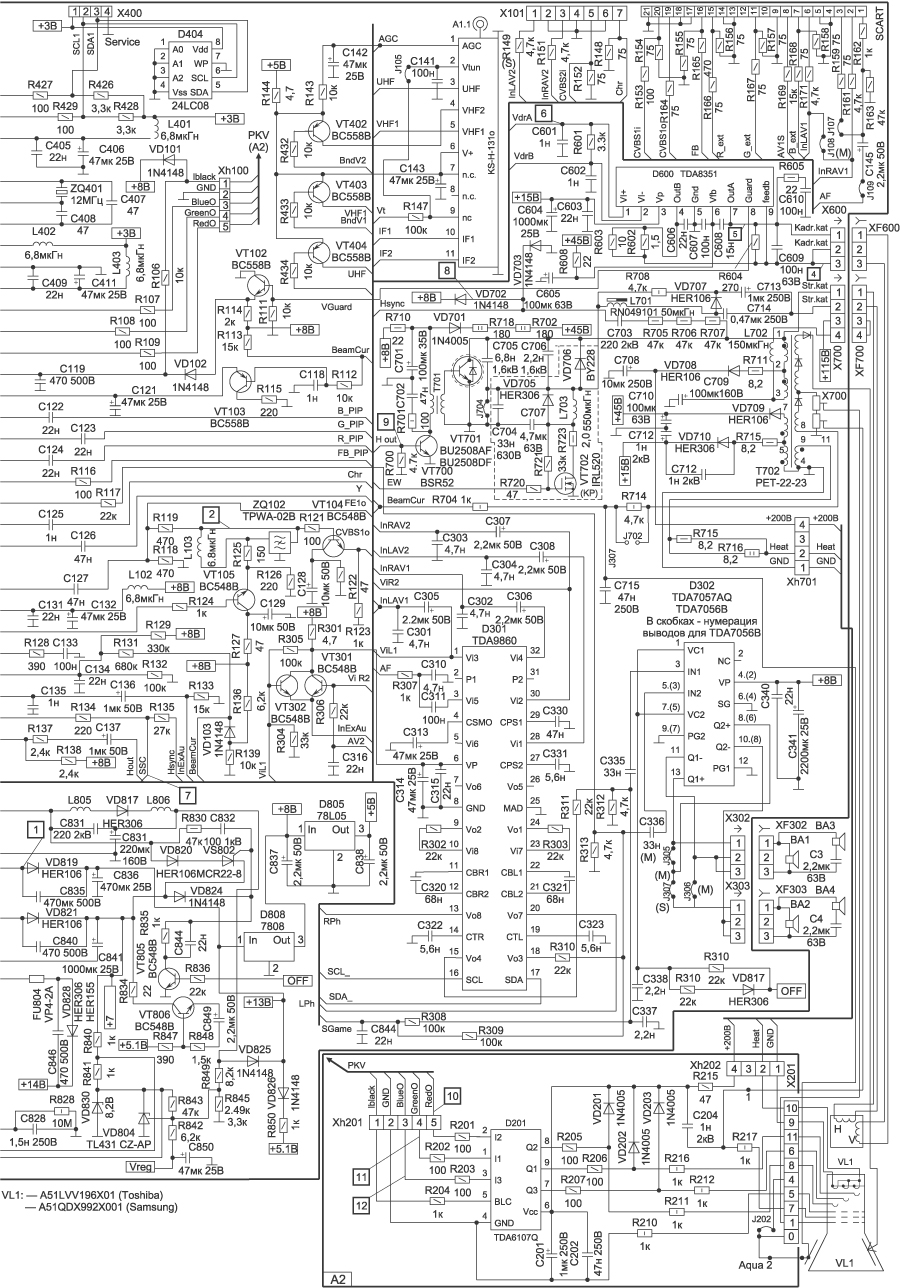

Принципиальная схема телевизоров показана на рис. 1.
Нажмите для увеличения

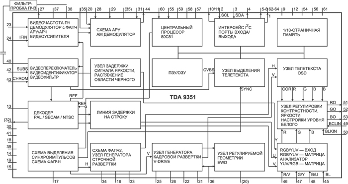

Схема телевизора построена на базе многофункциональной микросхемы D101 типа TDA9351, совмещающей функции процессора управления, схемы радиоканала, декодера сигналов цветности, видеопроцессора и декодера телетекста.
Функциональная схема микросхемы ТDА9351 показана на рис. 2, а в таблице приведено назначение выводов.

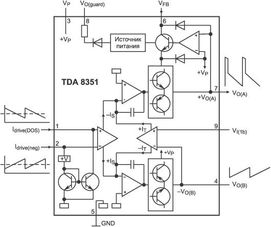

Кадровые пилообразные импульсы с выв. 21, 22 микросхемы D101 поступают на выв. 1 и 2 микросхемы D600 типа TDA8351, функциональная схема которой показана на рис. 3.
Нагрузкой микросхемы D600 являются кадровые отклоняющие катушки V.
Микросхема обеспечивает:
  • защиту кинескопа от прожога экрана при отсутствии кадровой развертки;
  • отключение выходного каскада в случае замыкания в цепи кадровых катушек, а также в случае перегрева корпуса микросхемы.

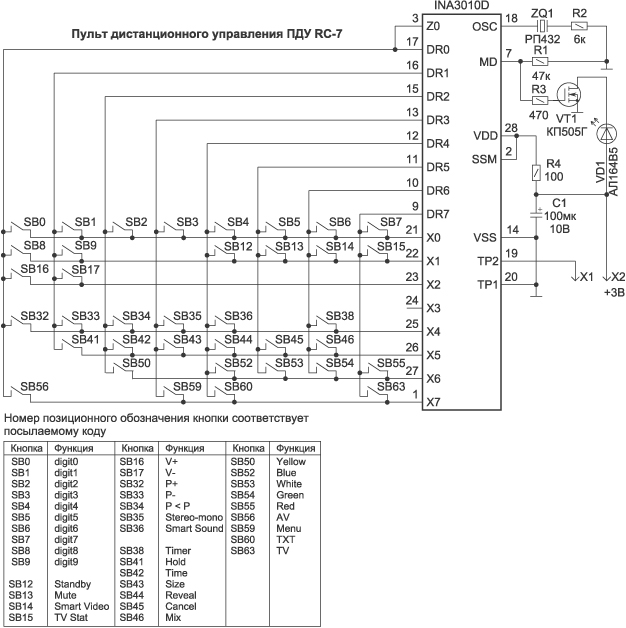

Фотоприемник D851 типа TS0P1836 предназначен для приема и декодирования ИК команд с ПДУ типа RC-7, схема которого показана на рис. 4.
Сигналы с фотоприемника подаются через соединители XF852, Х403 на выв. 64 контроллера D101.

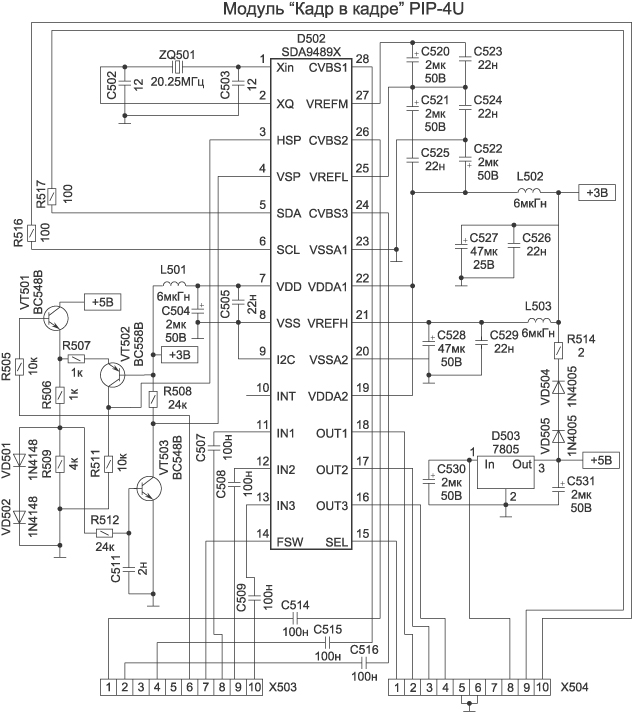

Некоторые модификации телевизора комплектуются модулем «Кадр в кадре» (А5) типа PIP-4U, принципиальная схема которого показана на рис. 5. Он выполнен на специализированной микросхеме D502 типа SDA9489Х и соединен с основной платой соединителями Х103/Х503 и Х104/Х504.
