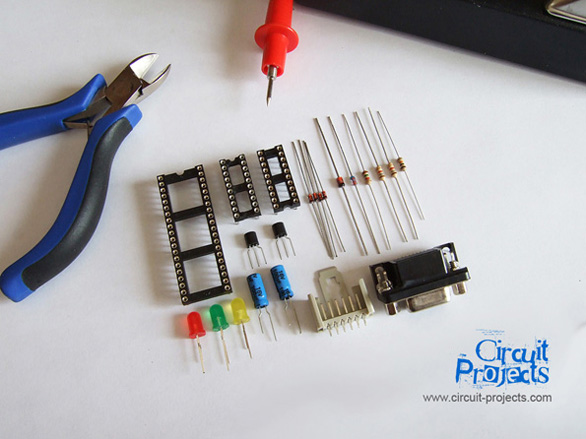

Компоненты программатора перечислены в списке ниже.
Список компонентов:
T1, T2 : BC337 Transistor
D1, D4, D5, D6 : 1N4148 Diode
D3 : 6V2 Zener Diode
D2 : 5V1 Zener Diode
R3, R4 : 1K8 1/4W Resistor
R1 : 10K 1/4W Resistor
R2 : 1K5 1/4W Resistor
X1 : DB9 PCB Mount Female Connector
C1, C2 : 100uF 16V Electrolytic Capacitor
SV1 and SV4 : 80 Pin Machine Tooled IC Socket
SV2, SV3 : 20 Pin Machine Tooled IC Socket
SV5 (ICSP) : 6 Pin Header Connector
L1, L2, L3 : LED (L1: GREEN, L2: RED, L3: YELLOW)

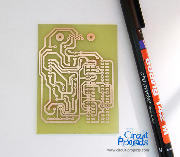

Перед тем как распечатать печатную плату, проверьте, поставили ли вы значение «Масштабирование» в НЕТ, в опциях окна печати. Мы используем метод глажки для переноса рисунка печатной платы. Перед травлением не забудьте проверить тонкие дорожки между контактами панельки.
Щелкните здесь, что бы загрузить файлы схемы и печатной платы.

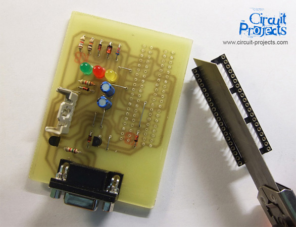

Собирайте устройство тщательно. Здесь есть всего одна хитрость, и она показана на фото. Пред тем, как впаять 80-ногую панельку, вырежьте пластиковые мостики между ее сторонами. Также, в первую очередь припаяйте диод D6 и перемычку под панелькой.

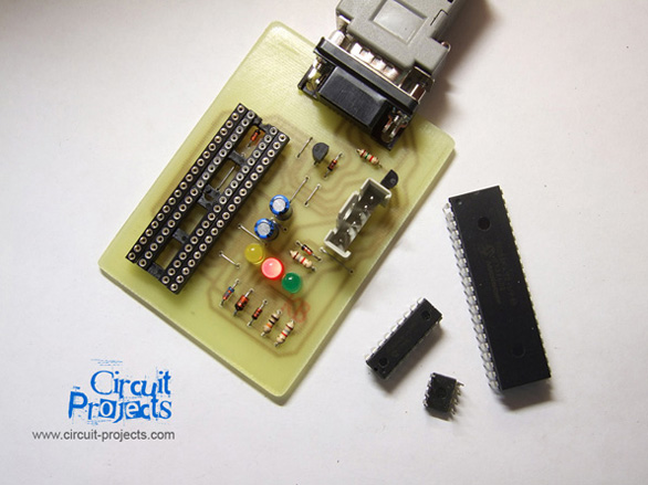

Если вы все сделали правильно, при подключении устройства к последовательному порту должен загореться красный светодиод. Программатор готов к использованию. Для программирования PIC контроллеров и микросхем ЭСППЗУ подойдут программы ICPROG и WinPIC. Желтый светодиод означает наличие тактовой частоты, красный – питания, зеленый – процесс программирования.
Установка программируемых микросхем в программатор показана на рисунке ниже. Учтите, что неправильная установка может привести к порче микросхемы, программатора или даже компьютера. Вы также можете использовать ZIF панельку вместо указанной.
