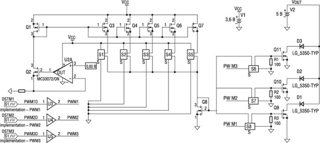

Кроме выбора DC/DC-пре­образователя, вторым ключевым пунктом является ток, одинаковый для всех светодиодов, относящихся к одному контуру: в случае реализации RGB-схемы нельзя допустить разность значений тока смещения между светодиодами, поскольку это повлияет на качество цветопередачи видео- и фотоизображений. Проблема решается использованием набора высокоточных токовых зеркал, как показано на рис. 1.
Типовые токовые зеркала и независимое ШИМ-управление
Рис. 1. Типовые токовые зеркала и независимое ШИМ-управление
Для достижения точного и стабильного прямого смещения светодиода осуществляется подача опорного тока при помощи внешнего резистора, подключенного к источнику опорного напряжения 1,2 В bandgap-типа. Постоянное выходное напряжение от транзистора Q2, соединенного с операционным усилителем U2, поступает на контакт Vref. Внешний резистор, включенный между контактом Vref и заземлением, предназначен для прохождения постоянного тока через транзистор Q1 и Q2. Далее осуществляется отражение и усиление этого тока набором транзисторов с Q3 по Q7, каждый из которых соединен с переключателями с S1 по S5, а затем их суммирование транзистором Q8. Наконец, транзистором Q9 осуществляется копирование опорного тока в светодиод LED1. Такая схема применяется для каждого светодиода, компоновку схемы необходимо внимательно проанализировать для оптимизации соответствия между всеми светодиодами.
Как следствие, пиковый ток всех светодиодов одинаков, а для независимого управления яркостью каждого светодиода требуются дополнительные электронные схемы. Такой механизм работы достигается применением независимой широтно-импульсной модуляции (PWM) для каждого светодиода: переключателями S6...S8, находящимися под управлением цифровых сигналов PWM1...PWM3, осуществляется включение/выключение соответствующих токовых зеркал, тем самым выполняется управление яркостью соответствующего светодиода. Преимуществом данной схемы является постоянный пиковый ток светодиода, гарантирующий сохранение цветопередачи в процессе управления яркостью: рабочим режимом светодиода остается опорный цвет, назначаемый стандартной картой цветов.

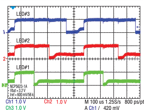

Формы кривых, полученных в результате реализации промышленного приложения, показанные на рис. 2, иллюстрируют поведение трех ШИМ, примененных в выбранном устройстве. Три светодиода находятся под управлением низкочастотного сигнала с настройкой скважности под конкретное применение. Очевидно, что с его помощью можно независимо понижать или повышать уровень ШИМ в диапазоне от 0 до 100% скважности, пиковый ток светодиода остается неизменным.
Характеристики типовой промышленной ШИМ
Рис. 2. Характеристики типовой промышленной ШИМ

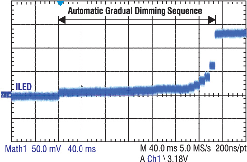

Кривая, показанная на рис. 3, иллюстрирует постепенное увеличение яркости; операция уменьшения яркости осуществляется соответствующим программированием регистра DWNWRD.
Типовое автоматическое повышение яркости драйвером NCP5623 с шагом, равным 8 мс
Рис. 3. Типовое автоматическое повышение яркости драйвером NCP5623 с шагом, равным 8 мс
Как мы видим, ток ILED повышается в соответствии с квазиэкспоненциальной характеристикой, достаточной для компенсации чувствительности человеческого глаза.
Изменение яркости в противоположном направлении осуществляется путем использования соответствующего кода первых трех бит регистра данных, остальная последовательность выполняется аналогично.
