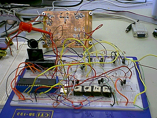

Конечная схема с управляющими кнопками (спереди справа), микроконтроллер (спереди слева), мультимедиа карта (флеш) (в середине слева) и плата декодера/ЦАП (золотистая плата сзади)

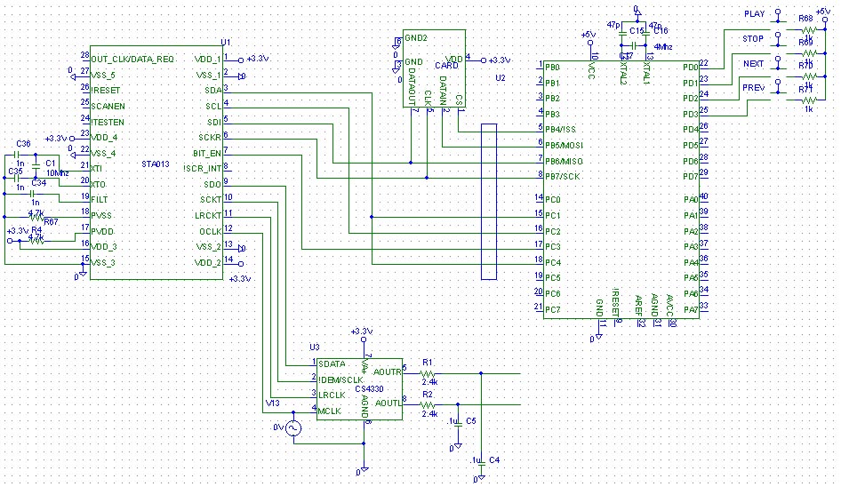

Схема

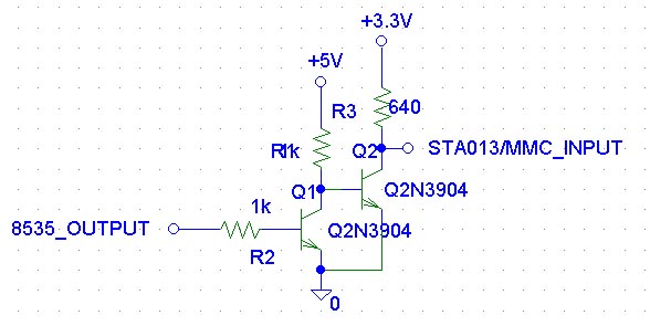

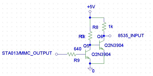

Согласование логических уровней
Все компоненты, используемые в устройстве, питаются напряжением 3,3 вольта, за исключением микроконтроллера, на него подается напряжение 5 вольт. По этому между микроконтроллером и остальным устройствам должны быть согласователи логических уровней. Однонаправленные линии используют следующие схемы для согласования уровней:
Шаг вверх (3,3 ->5 вольт)
https://www.rlocman.ru/i/Image/2009/05/17/5.jpg
Шаг вниз (5 ->3,3 вольта)
Одна линия двунаправленная и использует обе схемы согласования уровней, но они подключены к разным контактам порта микроконтроллера, к одному для ввода и к одному для вывода данных, чтобы избежать неправильного определения логического уровня.

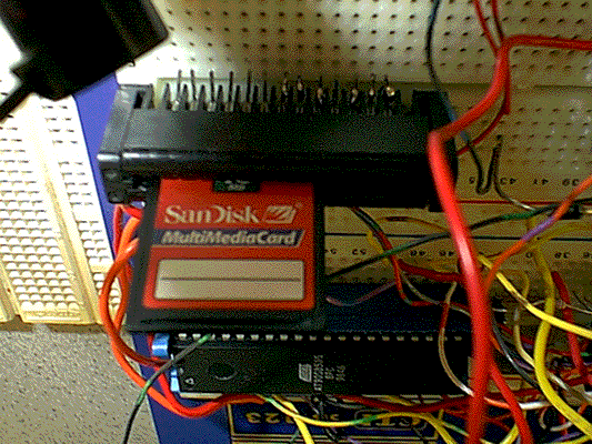

Мультимедийная карта (MMC) использует интерфейс SPI для управления картой и передачи данных. Это четырех проводный интерфейс: SS, SCLK, MOSI и MISO. Чтобы послать команду карте, пользователь должен установить низкий уровень SS, поместить данные на линию MOSI, и переключать SCLK (Для MMC данные принимаются по фронту). После приема команды, MMC отвечает байтом ответа, следующим за запрошенными данными. Специфическая последовательность инициализации должна быть послана карте при подаче питания на нее, чтобы ввести карту в режим SPI. При запросе данных, MMC посылает байт ответа 0x00, следующий через некоторое время после символа данных (0xfe) и блока данных. При чтении байта из ведомого устройства (с линии MISO), ведущее устройство должно послать байт 0xff по линии MOSI. SPI интерфейс реализован на микроконтроллере аппаратно, но сигнал SS переключается вручную, отдельной командой. Микроконтроллер работает как ведущее устройство, MMC как ведомое.
*** Замечания по SPI ***
Плата для проектирования ATMEL STK200 имеет набор резисторов между контактами PORTB на плате (контакты SPI) и контроллером, для ISP программирования. Как результат – связь контроллера с другим устройством (в особенности с другим контроллером, работающем как ведомое устройство) работает неправильно. Используемые при программировании резисторы разрушают напряжение на величину, достаточную для нарушения связи. Простое Мы использовали простое лекарство от этого, подключаясь к перемычкам светодиодов вместо контактов PORTB. Таким образом, мы подключались напрямую к контактам порта контроллера.
Чип MP3 декодера имеет 3 интерфейса: последовательный интерфейс для входящих данных, I2C интерфейс для управления, и последовательный PCM интерфейс для декодированного битового потока.
Последовательный интерфейс ввода имеет линии: SCLK, SDATA и BIT_ENABLE. Любые данные на SDATA игнорируются при низком уровне на BIT_ENABLE. Мы подключили линии SDATA и SCLK непосредственно к контактам SCLK и MISO, карты MMC и контролируем линию BIT_ENABLE с микроконтроллера. Линия BIT_ENABLE поднимется, когда мы получаем символ данных из MMC, и опускается в низкий уровень, после того, как байты будут переброшены.
Интерфейс I2C это стандартный двухпроводный интерфейс, линии SDA и SCL. Он используется для инициализации управления MP3 декодером. MP3 декодер имеет набор регистров, в которые можно записать данные при старте, через I2C. На web сайт ATMEL есть реализация интерфейса I2C, который мы можем использовать с незначительными изменениями.
PCM интерфейс используется чтобы посылать декодированные данные в ЦАП, для преобразования в аудио сигналы. PCM интерфейс включает следующие сигналы: Тактовая частота выборок (sampling clock), генерируется внешним генератором (11.2896 мегагерц – мы не реализовали этот тактовый сигнал, остановившись на использовании функционального генератора, поскольку у нас не было времени для покупки другого генератора). Тактовая частота левого-правого каналов (left-right channel clock) 44.1 килогерц (частота выборок в MP3 файлах) она получается из OCLK. Также есть последовательная линия данных и последовательная линия такта. Используемый ЦАП может работать во множестве режимов и конфигурируется через STA013.

Плеер успешно воспроизводит наши тестовые MP3 файлы! Мы добавили кнопки управления. Это позволило нам переключать треки и остановить плеер в любое время.
Качество звука такое высокое как мы и ожидали от макетной платы с несколькими футами проводов. Мы не достигли качества CD, но мы и не предполагали его достичь. Декодер иногда выбрасывает случайный MPEG кадр, что приводит к треску или свисту. Это вероятно из-за неточности функционального генератора, поддерживающего частоту выборок. Мы пытались использовать несколько схем генераторов, пытаясь заменить ими функциональный генератор, но не смогли заставить их работать на частоте 11 мегагерц.
Мы также можем вынуть чип ATMEL из платы проектирования и использовать 4 батарейки для питания контроллера, декодера и MMC. Чип контроллера использует все 4 батарейки, в то время как все другие компоненты используют только 2 батарейки, генерирующие 3 вольта. Перемещение контроллера на макетную плату сделает устройство портативным (за исключением функционального генератора).

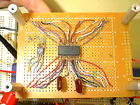

Еще Одина проблема в разработке – использование поверхностного (планарного) монтажа. Микросхема STA013 доступна в исполнении только для планарного монтажа, для микросхемы ЦАП планарный монтаж рекомендован производителем. Это занимает много времени, но реально только причиняет неудобство и возможно незначительно влияет на результат.

Мультимедиа карта SanDisk в разъеме (вид вверх ногами)
ЦАП CS4331 (слева) и STA013 MP3 декодер (справа)
