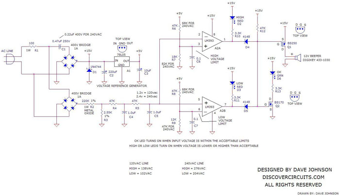

Сигнализатор отклонений сетевого напряжения
Значительные отклонения сетевого напряжения от нормы могут повредить дорогостоящую электронную технику. Описанная ниже схема включает звуковой сигнал при выходе сетевого напряжения за допустимые границы. В моей схеме предельным допустимым отклонением считается ±15% от стандартного значения. Схема выпрямляет и фильтрует напряжение электрической сети. Я выбрал такие номиналы резисторов, чтобы постоянное напряжение соответствовало 1 проценту среднеквадратичного значения напряжения в сети. Таким образом, 120 вольтам переменного напряжения будет соответствовать 1.2 В постоянного. Это напряжение подается на пару компараторов, которые принимают решения о том, превысило ли сетевое напряжение норму, ниже допустимого, или находится в пределах нормы. Уровень напряжения индицируется тремя светодиодами. Если напряжение нормальное, включен зеленый светодиод. Если напряжение вышло за допустимые пределы, включается звуковой сигнал. В качестве источника звука можно использовать миниатюрный электромагнитный или пьезоизлучатель. Я показал рекомендуемые значения сопротивлений как для напряжения сети 120 В, так и 240 В.

  • Какой смысл просто сигнализировать? Подскакивать и вручную отключать? А если дома никого нет? Должны быть силовые исполнительные цепи для отключения и включения с задержкой. Полно таких промышленных устройств.
  • полностью согласен с пред идущим ответом. во первых пищать или действовать? в реально хороших приборах блок питания занимает почти половину рабочего внутреннего пространства. там такие завязки от перегрузок и перенапряжений что дешевле тупо уронить с полки напол чем съжеч.хотя у качественных и роняния не всегда помогают. только корпус потом клеить приходиться,а он гад всё равно работает.
