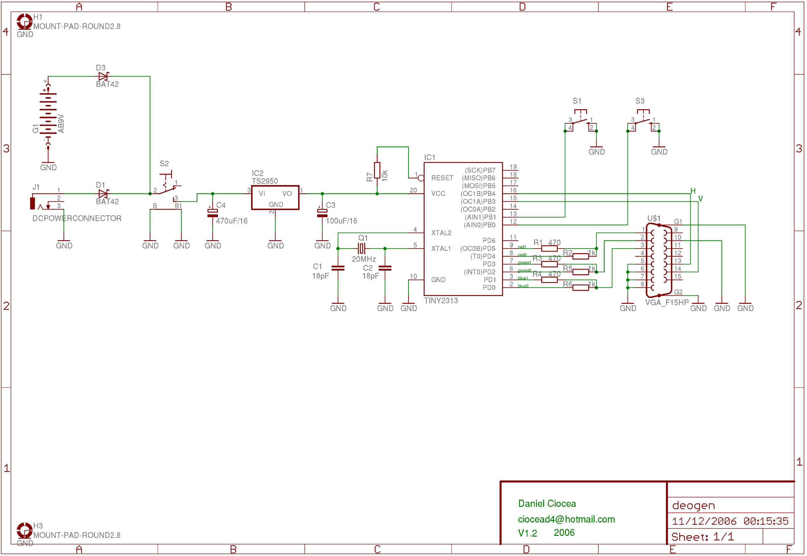

4. Схема
mainboard sch
нажмите, для увеличения
Описание:
Ядро этой разработки – микроконтроллер ATTiny2313, имеющий преимущества в высокой скорости (20мГц) и несколько усовершенствований в наборе команд (особенно переключение порта за 1 такт) по сравнению с предыдущим (AT90S2313). Горизонтальный и вертикальный синхросигналы выходят непосредственно с порта С, сигналы R, G, B преобразуются в аналоговый сигнал (0..0.7В) используя простой ЦАП (цепочку резисторов).
Цепь питания выполнена на микросхеме хх2950, так как у нее низкий ток покоя, это важный фактор при питании от батарейки. Вместо нее можно использовать 78L05, эквивалентная микросхема , если вам не интересна экономия энергии. И батарейка и адаптер подключаются через защитные диоды, чтобы уберечь батарейку от случайного заряда от адаптера. Я выбрал диоды Шотки, чтобы минимизировать падение напряжения на них (в особенности для питания от батарейки).

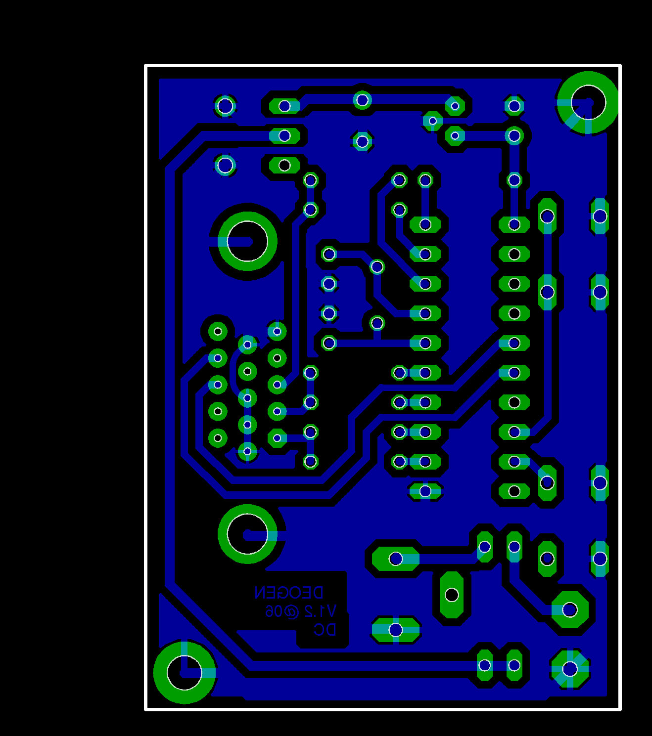

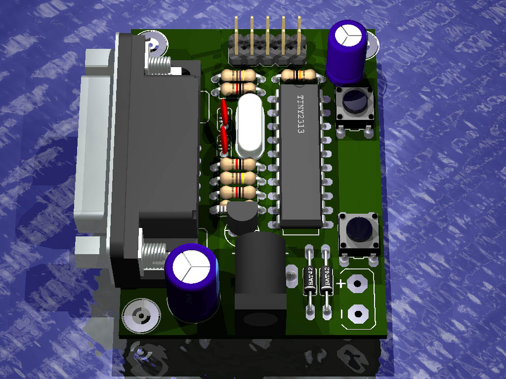

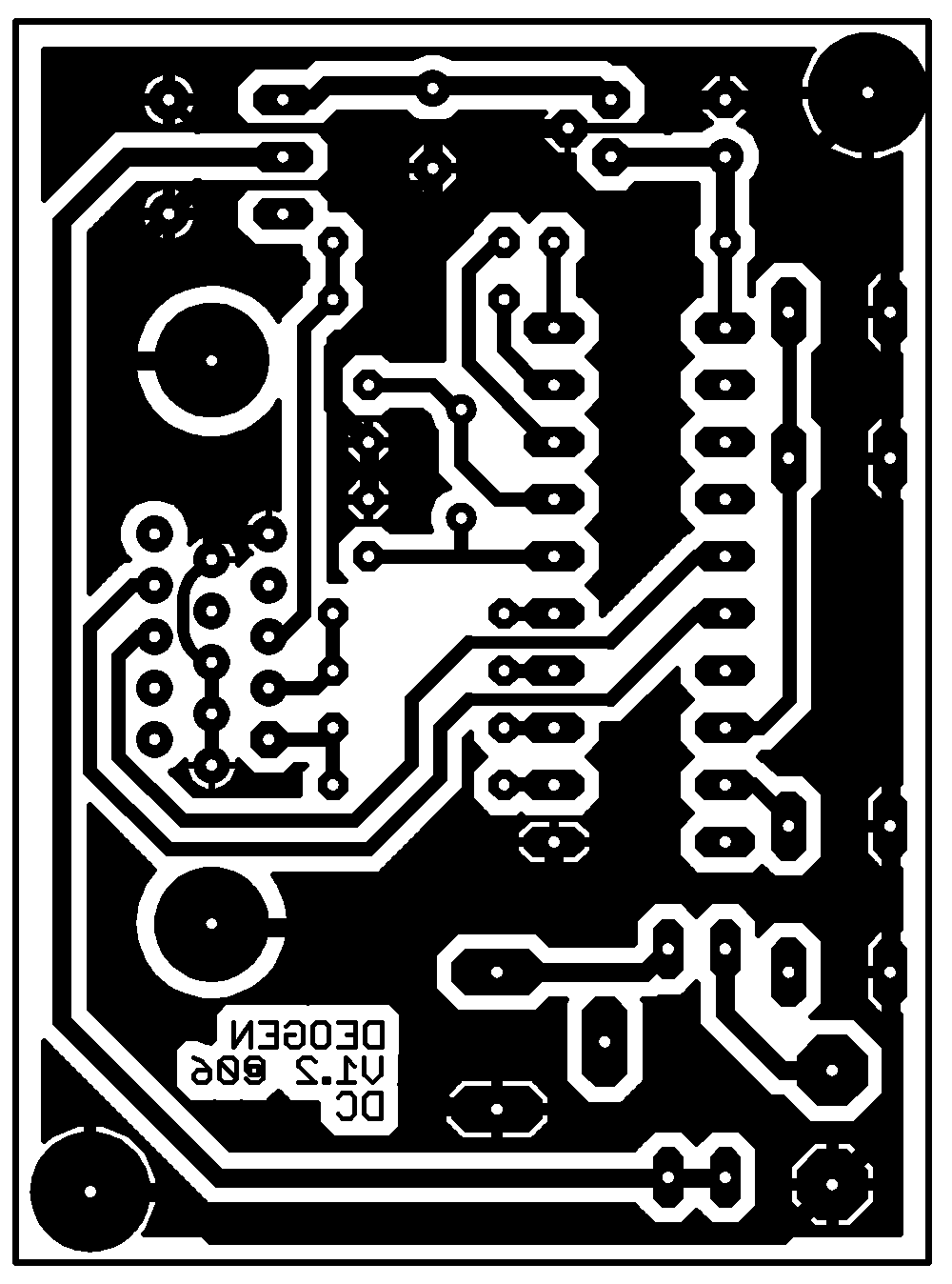

5. Печатная плата
Основными критериями при разработке платы были односторонний тип платы и минимальные размеры.
pcb simulation
unrouted
Поскольку плата односторонняя ее просто воспроизвести в домашних условиях (Я использовал метод Press&Peel). На плате нет соединений проводками.

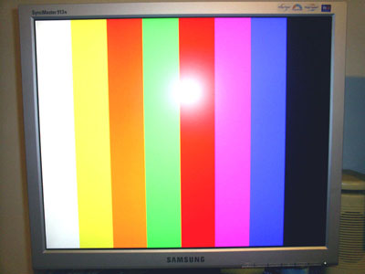

Подключите VGA кабель (аналоговый интерфейс) от компьютера к разъему на устройстве. Включите устройство, будь то от батарейки или от адаптера, но не одновременно. Используя первую управляющую кнопку вы можете изменять разрешение по внутренней последовательности. Вторая кнопка переключает видео растр (изображение) по той же внутренней последовательности. Используя эти 2 кнопки вы можете получить любую комбинацию разрешения и изображения.
