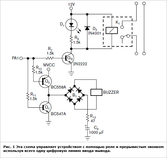

Единственный вывод управляет реле, прерывистым звонком и светодиодом состояния
В приложениях коммутации, выполняющих управление аппаратурой или устройствами через цифровые линии ввода-вывода с помощью реле, часто необходима индикация состояния линии ввода-вывода, определяющая состояние подключенного устройства. Индикация может быть выполнена в виде звонка, который включается на несколько секунд при каждом изменении состояния линии. Разработчики обычно используют дополнительную линию ввода-вывода для управления звонком, которая не зависит от изменения состояния исходной линии управления. Эта дизайн-идея описывает схему, которая управляет реле, прерывистым звонком и светодиодом состояния с помощью всего одной линии цифрового ввода вывода.
Рис. 1
Вывод РА1 цифрового устройства управляет реле, которое включает и выключает аппаратуру (рис. 1). NPN транзистор Q3 включает катушку реле когда управляющая линия ввода-вывода в состоянии с высоким уровнем напряжения. Светодиод состояния D1, включенный параллельно катушке реле, включается, когда линия управления в высоком состоянии, и выключается когда она в низком состоянии. Звонок включается на короткий промежуток времени, когда реле изменяет свое состояние.
Вы можете решить эту задачу, используя двухтактную топологию инвертора с помощью комплементарных BJTs (биполярных плоскостных) транзисторов, NPN Q1 и PNP Q2. Выход этого каскада подключается к мостовому выпрямителю, включенному последовательно с резистором R12, предназначенного для управления максимальной величиной тока протекающего через звонок, и конденсатора C1, обеспечивающего завершение звучания звонка.
Когда линия в низком состоянии, транзистор Q2 открыт, конденсатор заряжается до положительного напряжения, и звонок работает до тех пор, пока через него протекает достаточный ток. Когда линия меняет состояние на высокое, открывается транзистор Q1 и конденсатор разряжается приблизительно до 0 В, и звонок опять работает короткое время. Время звучания звонка зависит от величины REQ, последовательного соединения R12 и сопротивления звонка, и величины C6. Для изменения константы времени и тем самым времени звучания звонка, предпочтительнее изменять номинал конденсатора, а не резистора. Вы можете так же создать схему, используя всего один биполярный транзистор, а не два, но в этом случае, через транзистор должен протекать небольшой ток в состоянии покоя.

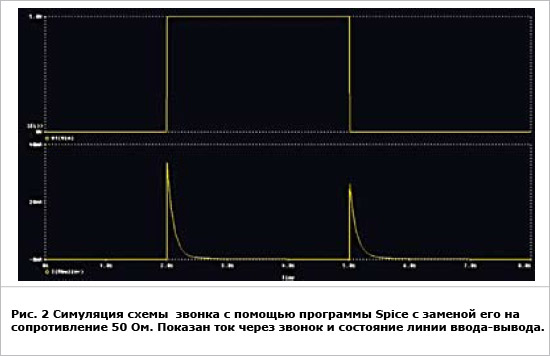

Рис. 2
Подобная топология полезна, если нет дополнительной линии ввода-вывода для управления звонком. Вы можете так же использовать эту топологию для индикации состояния любого входного каскада, напрямую подключив подобную схему непосредственно к схеме или через буфер. На рис. 2 приведена симуляция схемы звонка с помощью программы Spice. При этой симуляции звонок был заменен резистором номиналом 50 Ом, а на графиках приведен ток, протекающий через звонок, и состояние линии ввода-вывода.
