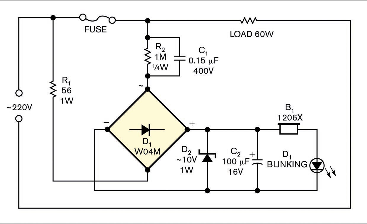

Плавкие предохранители – важная часть системы питания. Они защищают оборудование от повреждений. Недостаток плавких предохранителей в том, что требуется их замена после каждого перегорания. Преимущество – в дешевизне и общедоступности. Если корпус предохранителя сделан из керамического материала, или заполнен песком, определить его исправность сложно. Здесь представлена простая схема, которая позволяет преодолеть эту сложность (Рис. 1). Схема сообщает о сгорании сетевого предохранителя световыми и звуковыми сигналами. Схема работает в определенных диапазонах нагрузки и сетевого напряжения, но может быть адаптирована под другие диапазоны заменой номиналов компонентов.
Эта схема световыми и звуковыми сигналами индицирует перегорание предохранителя
Рисунок 1. Эта схема световыми и звуковыми сигналами индицирует перегорание предохранителя.
При исправном предохранителе схема выключена, т.к. шунтируется предохранителем. Схема начинает работать после сгорания предохранителя. Конденсатор C1 гасит часть сетевого напряжения, а диодный мост D1 выпрямляет переменное напряжение. Резистор R1 ограничивает выбросы тока при разряженном конденсаторе C1. С помощью стабилитрона D2 и конденсатора C2 создается постоянное напряжение для питания схемы звуковой сигнализации и мигающего светодиода. Светодиод мигает, а излучатель звука со встроенным генератором, подает звуковой сигнал.
Подобно большинству других простых схем, эта не лишена недостатков. Она не работает при некоторых мощностях нагрузки и напряжениях сети. При сгорании предохранителя нагрузка остается подключенной к сети, и переменное напряжение делится между схемой и нагрузкой. Если нагрузка преимущественно резистивная, или напряжение в сети 110, а не 220 В, напряжение питания схемы может оказаться недостаточным. В этом случае уменьшите емкость конденсатора C1 до 47 или 68 нФ, и сопротивление схемы возрастет. При использовании компонентов с номиналами, указанными на Рис. 1, схема работает с резистивными нагрузками в диапазоне мощностей от 20 до 200 Вт. Схема хорошо работает с более мощными нагрузками за счет того, что при более мощных нагрузках снижается ее сопротивление нагрузки.

  • Я ж уже уточнял: вопрос не только в цепях питания, и даже не только в предохранителях, а вообще в контроле ЦЕЛОСТНОСТИ ЦЕПИ, мало влияющем на цепь и легко подсоединяемом. Например, в сигнализации [url]http://www.rlocman.ru/forum/showthread.php?t=4891[/url]

  • Давно придумано и так же давно работает в выключателях с индикацией. Резистор 100ком. и светодиод с обычным включенные встречно-параллельно.
  • В таком варианте у неонки КПД больше!:) Понимаю, что мелочь. Но сам принцип: гасить на резисторе не половину даже, а 99%...
  • А вы считаете ,что неонку можно включить в сеть без ограничительного резистора? Можете проверить. Разберите отвертку-индикатор и засуньте неонку в розетку между нулём и фазой без резистора. А потом увидите какой будет " К.П.Д."
  • Ну, во-первых, [B]существуют[/B] специальные неонки с НЕВЕРТИКАЛЬНОЙ характеристикой. А во-вторых, и обычная вольт на 100 требует гасить на резисторе все-таки только половину напряжения. А у диода - около 3 вольт...
  • это собственно как? неонка она и в Африке неонка два электрода в колбе с инертным газом или что-то изобрели новое
  • При напряжении на неонке 100в и допустимом токе 1ма выделится мощность 100в * 0.001а= 0.1 ВА.,а на светодиоде 3в*0.001=0.003ВА ! Всё остальное на гасящем резисторе. В первом случае резистор нужен (220-100)/0.001=110к; а во втором 217к. Мощности на цепочках выделятся одинаковые в обоих случаях. Но светодиод будет меньше греться чем неонка. При этом габариты светодиода меньше,прочность и долговечность больше.
