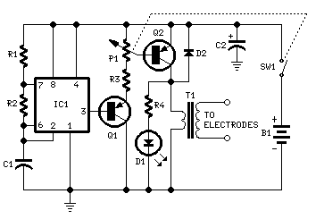

Мышечный биостимулятор
Портативное устройство с питанием от батареи 3 В.
Особенно подходит для лечения целлюлита
Принципиальная схема
Muscular Bio-Stimulator
Перечень элементов:
P1
Потенциометр 4.7 кОм с линейной характеристикой
R1
Резистор 180 кОм ¼ Вт
R2
Резистор 1.0 кОм ¼ Вт (см. Замечания)
R3
Резистор 2.2 кОм ¼ Вт
R4
Резистор 100 Ом ¼ Вт
C1
Лавсановй конденсатор 100 нФ 63 В
C2
Электролитический конденсатор 100 мкФ 25 В
D1
Красный светодиод 5 мм
D2
Диод 1N4007 1000 В 1 А
Q1, Q2
PNP транзисторы BC327 45 В 800 мА
IC1
Микросхема КМОП таймера 7555 или TS555CN
T1
Сетевой трансформатор.
220 В превичная обмотка, 12 В вторичная.
Мощность 1.2 ВА. (см. Замечания)
SW1
Выключатель, совмещенный с P1
B1
Две батареи 1.5 В типоразмеров AA или AAA
в последовательном включении
Назначение устройства:
Это небольшое портативное устройство разработано для тех, хочет улучшить свою внешность. Биостимулятор оздоровляет и стимулирует мышцы тела, но главное его назначение в устранении целлюлита.
С помощью клейкой ленты закрепите электроды на коже с обоих концов выбранной мышцы и медленно вращайте рукоятку P1 до тех, пока начнете испытывать ощущение легкого зуда. Каждая процедура должна продолжаться 30…40 минут.
Предупреждение:
Запрещается использование этого устройства людям с имплантами и беременным женщинам.
Не размещайте электроды на травмированных участках кожи.
Терапевтическую эффективность данного устройства мы не можем ни подтвердить, ни опровергнуть.
Работа схемы:
Микросхема IC1 генерирует импульсы длительностью 150 мкс с частотой порядка 80 Гц. Q1 служит буфером, а Q2 инвертирует полярность импульсов и управляет трансформатором. Амплитуда выходных импульсов устанавливается регулятором P1 и может быть приблизительно оценена по яркости свечения светодиода D1. Диод D2 защищает Q2 от высоковольтных индуктивных выбросов, возникающих в моменты переключения.
Замечания:
  • T1 – это небольшой сетевой трансформатор 220 В / 12 В на ток 100…150 мА, используемый в реверсном включении, т.е. вторичная обмотка подключается к +12 В через транзистор Q2, а первичная (220 В) обмотка соединяется с выходными электродами
  • Выходное напряжение схемы порядка 60 В во время положительной полуволны, и 150 В во время отрицательной. Но выходной ток настолько мал, что никакой угрозы поражения электрическим током не существует.
  • Управление регулятором P1 всегда должно выполняться «пациентом». Перед началом процедуры регулятор должен быть вывернут против часовой стрелки до упора. Затем начинайте медленно вращать P1 до появления свечения светодиода. При возникновении легкого зуда прекратите вращение.
  • Оптимальное положение ручки регулятора – в середине диапазона.
  • Лечение целлюлита иногда может быть более эффективным, если увеличить длительность импульсов. Попробуйте увеличить номинал резистора R2 до 5.6 кОм, или максимум до 10 кОм. При более мощных импульсах светодиод будет светиться ярче.
  • Электроды изготавливают из небольших металлических пластин и припаивают к ним провода. Для закрепления электродов на теле используют клейкую ленту. Иногда, для усиления, эффекта электроды можно слегка увлажнить водой.
  • Выключатель SW1 должен быть совмещен с потенциометром P1, чтобы исключить неожиданные для «пациента» броски напряжения при включении. В принципе, годится и отдельный выключатель, но тогда вам придется всегда помнить о необходимости вывернуть регулятор P1 в крайнее против часовой стрелки положение перед включением прибора.
  • Ток, потребляемый устройством от батареи 3 В составляет порядка 1 мА.
  • Некоторые промышленные устройства подобного назначения имеют четыре, шесть или 8 электродов. Вы можете сделать так же, сохранив в схеме элементы IC1, R1, R2, C1, C2, SW1 и B1. Остальные узлы схемы (P1, R3, R4, D1, D2, Q2 и T1) необходимо будет повторить дважды, трижды или четырежды. Добавленные потенциометры, вместе с последовательными резисторами R3, надо соединить параллельно и подключить между эмиттером Q1 и положительной шиной питания.
Мы не можем ни подтвердить ни опровергнуть терапевтическую эффективность данного прибора.

  • это очень ценная информация спасибо!!! Но кое-что не ясно не ясно какой корпус выбрать для трансформатора Т1 чтоб осуществить печатный монтаж этой схемы нужны более детальное описание компонентов...
  • Само название прибора определяет его назначение - стимуляция мышц. Подобные приборы применяются для востановительной или компенсирующей трерапии при длительном обездвиживании связаном с травмами, нарушениями нервной проводимости и т.п.. Электрические импульсы вызывают принудительные сокращения мышц и предупреждают их атрофию. Целюлит - увеличение жировой ткани и каким образом этот прибор помогает при целюлите совсем непонятно. Кто сможет объяснить?
  • В принципе, нормальный "бытовой" электромиостимулятор. Вполне подходит для повторения. Единственное - совершенно непонятно назначение транзистора Q1: зачем нужен повторитель при сопротивлении нагрузки (R3P1) = 6 кОм, если даже в КМОП-варианте таймера выходной втекающий ток = 10 мА, а вытекающий = 50 мА :confused: ??? "Масло масляное". Как можно устранить целлюлит миостимуляцией - сам до сих пор в недоумении...
  • :cool:На схеме показан типовой проект решения. Мною были опробованы множество разработок аналогичных схем с усложнёнными схемными решениями. Эффект миостимуляции целлюлита действительно был получен, но одновременно с этим был получен и ещё результат, это снижение температуры при ОРЗ за две процедуры 30...40 мин экспонирования. Скорей всего эти разработки являются коммерческой тайной . Вам самим придёться изобретать, испытывать, добиваться, если есть желание и терпение.
