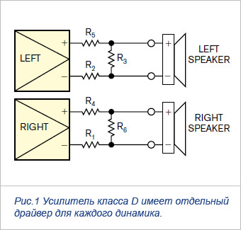

Если усилитель работает на автономные динамики, вы можете использовать схему аттенюатора (рис.1). Проблема возникает с наушниками имеющими заземление: стереонаушники имеют трехполюсную вилку подключения, которая соединяет отрицательный выход каждого динамика к общей земле. Таким образом, вы можете решить, что невозможно подключить усилитель класса D к наушникам без использования трансформатора.

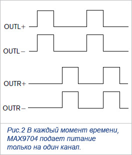

Для решения этой проблемы, взглянем на выходной сигнал MAX9704 в момент переключения (рис.2). Выход каждого канала переключается между высоким и низким напряжением. Вы можете использовать тот факт, что каналы не бывают во включенном состоянии одновременно и сконфигурировать вашу схему подобно примеру, приведенному на рис.3.
