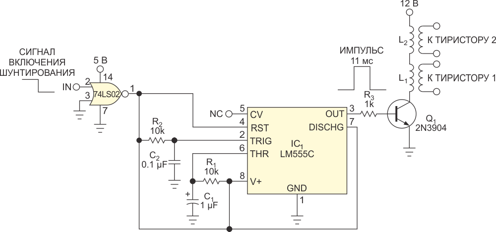

Схемы, основанные на популярном таймере 555, во многих случаях демонстрируют хорошую надежность. Однако когда вы используете их в среде с электрическими шумами, таймер может выдавать ложный сигнал запуска, независимо от того, насколько хорошо вы фильтруете шины его питания. Схема на Рисунке 1 посылает импульс в тиристорную схему автоматического шунтирования, когда цепь обнаружения неисправности выставляет на входе IN сигнал низкого уровня. Микросхема таймера 555 не получает питания, пока не появится сигнал включения шунтирования. Сигнал низкого логического уровня устанавливает высокий потенциал на выходе элемента 74LS02 «ИЛИ-НЕ», выходного тока которого достаточно для работы таймера 555.

Рисунок 1. Питание таймера 555 от выхода логического элемента «ИЛИ-НЕ» исключает ложные
срабатывания в среде с высоким уровнем помех.
Таймер срабатывает при включении питания. Конденсатор C2 удерживает сигнал запуска на низком уровне до тех пор, пока он не зарядится до 5 В. Выход таймера 555 должен управлять слаботочным устройством, в данном случае – транзисторным ключом. Эта схема решает проблему ложного срабатывания. Импульсные трансформаторы подключены к двум соединенным последовательно тиристорам, которые формируют импульсы амплитудой от 1600 до 2000 В, включающие схему автоматического шунтирования 22-киловольтового источника питания. Высоковольтные источники питания, управляемые тиристорами, создают электрические помехи, вызывающие много ложных срабатываний в схеме таймера 555.
