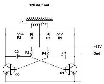

Инвертор 12 В/120 В
Вам когда-нибудь хотелось включить телевизор, музыкальный центр или другую технику, когда Вы в машине или отдыхаете на природе ? Инвертор должен решить эту проблему. Он преобразовывает постоянное напряжение 12 В в переменное 120 В. В зависимости от мощности примененных транзисторов Q1 и Q2, а также от того, насколько «большим» будет трансформатор Т1, инвертор может иметь выходную мощность от 1 Вт до 1000 Вт.
Принципиальная схема
Инвертор 12 В/120 В
Перечень элементов

  1. Транзисторы Q1 и Q2, а также трансформатор Т1, определяют выходную мощность инвертора. При Q1, Q2 = 2N3055 и T1=15A инвертор имеет выходную мощность 300 Ватт. Для увеличения мощности транзисторы и трансформатор необходимо заменить на более мощные.
  2. Самый простой и дешевый способ получить большой трансформатор – перемотать трансформатор от микроволновой печи. Эти трансформаторы имеют выходную мощность до 1000 Ватт и хорошее качество. Сходите в ремонтную мастерскую или посмотрите на свалке, и выберите самую большую микроволновую печь. Чем больше печь, тем больше трансформатор. Извлеките трансформатор. Делайте это осторожно, не коснитесь вывода высоковольтного конденсатора, который может быть еще заряжен. Вы можете проверить трансформатор, но обычно они исправны. Осторожно, чтобы не повредить первичную обмотку, удалите вторичную (2000 В) обмотку. Первичную оставьте на месте. Теперь намотайте поверх первичной обмотки 24 витка эмалированного провода с отводом от середины обмотки. Диаметр провода будет зависеть от требующегося вам тока. Заизолируйте обмотку изолентой. Трансформатор готов. Транзисторы Q1 и Q2 выбирайте помощнее. Указанные в перечне компонентов 2N3055 рассчитаны на ток всего лишь 15 А.
  3. Помните, что при питании мощной нагрузки, схема потребляет огромный ток. Не дайте вашему аккумулятору умереть.
  4. Поскольку выходное напряжение преобразователя 120 В, он должен быть помещен в корпус.
  5. В качестве С1 и С2 необходимо использовать только танталовые конденсаторы. Обычные электролитические конденсаторы от постоянной перезарядки перегреваются и взрываются. Емкость конденсаторов может быть только 68 мкФ – без изменений.
  6. При запуске этой схемы могут возникнуть сложности. При ошибке в монтаже схемы, конструкции трансформатора или при неправильной замене компонентов, преобразователь может не заработать.
  7. Если вы хотите получить на выходе преобразователя напряжение 220/240 В, вам нужно использовать трансформатор с первичной обмоткой на 220/240 В (по схеме она вторичная). Остальная часть схемы остается неизменной. Ток, который инвертор будет забирать от источника 12 В при выходном напряжении 240 В будет вдвое больше, чем при напряжении 120 В.

  • Сия древняя схема кочует с места на место. Ни стабилизации напряжения, ни стабилизации частоты, ни тебе нормального синуса,низкий КПД, не "хилый" трансформатор отсутствие защиты (плавкие предохрагители не спасут транзисторы). Куда-бы пристроить кроме, как для питания "лампочки ильича"? Хочется видеть не только "голую" ссылку на источник, но и кем и когда был опубликован первоисточник.
  • Сейчас "телевизор, музыкальный центр или другая техника" с импульсными БП "хавает" практически любое напряжение. Так что, почему бы и нет?
  • Критика конечно жесткая и оправданная, но тем не менее для начинающего радиолюбителя вполне подходящая....
  • Стоит-ли повторять "паравоз", когда большой выбор вариантов с использованием современных схемотехнических решений с использованием бысторазвивающейся элементной базы. Конструктв будет качественней и надёжней . Повторюсь хотелось-бы иметь р подобных публикациях ПОДРОБНУЮ ссылку на первоисточник.
