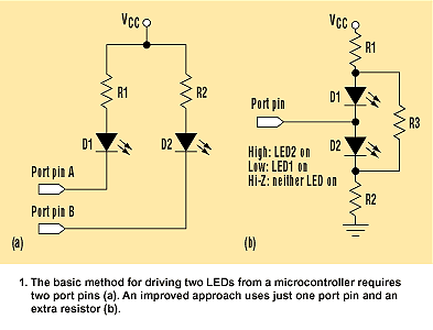

Выводы портов микроконтроллера могут находиться в состоянии «0», «1» или в высокоимпедансном состоянии, когда выводы настроены как входы. Описываемая схема использует эти три состояния, чтобы управлять двумя светодиодами с помощью одного вывода микроконтроллера. Это может быть полезным при дефиците выводов.
Стандартная и улучшенная схема управления двумя светодиодами от одного порта микроконтроллера.
Подпись под рисунком:
Стандартная схема управления двумя светодиодами использует два вывода микроконтроллера и два резистора. Усовершенствованная схема использует только один вывод и один дополнительный резистор.
В простейшем случае для управления двумя светодиодами необходимы два вывода микроконтроллера (рис. 1a). Предлагается схема, которая, используя один дополнительный резистор, может управляться одним выводом микроконтроллера (рис. 1b). Схему можно рассчитать для любого напряжения питания, любых светодиодов и любых разумных значений токов через светодиоды.

V1 = напряжение выключения для D1 (максимальное напряжение, при котором D1 не светится)
V2 = напряжение выключения для D2 (максимальное напряжение, при котором D2 не светится)
V3 = напряжение включения для D1 (прямое напряжение D1 для рабочего тока плюс падение напряжения на порте микроконтроллера)
V4 = напряжение включения для D2 (прямое напряжение D2 для рабочего тока плюс падение напряжения на порте микроконтроллера)
Ion1 = ток, необходимый для включения D1
Ion2 = ток, необходимый для включения D2
Vcc = напряжение питания
Уравнения для расчетов:
Ion1 = [(Vcc − V3)/R1] − [V3/(R2 + R3)]
Ion2 = [(Vcc− V4)/R2] − [V4/(R1 + R3)]
(V1 + V2)/R3 = (Vcc − V1 − V2)/(R1 + R2)
Чтобы сократить потребление тока, сопротивление R3 следует выбирать настолько большим, насколько возможно, но таким, чтобы светодиоды не загорались при высокоимпедансном состоянии выхода.

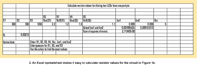

Уравнения могут быть решены с помощью электронной таблицы Excel. Это минимизирует ошибки вычисления. В таблицу внесены типичные значения для желтого и красного светодиодов (D1 и D2 соответственно):
V1 = 1.2 В
V2 = 1.1 В
V3 = 2.2 В (включая падение напряжение на выводе порта от втекающего тока)
V4 = 1.9 В (включая падение напряжение на выводе порта от вытекающего тока)
Ion1 = 0.008 А
Ion2 = 0.008 А
Vcc = 5.0 В
Расчеты, при округлении результатов до значений стандартного 5% ряда, дают следующее:
R1 = 300 Ом
R2 = 330 Ом
R3 = 1.2 кОм
При рассчитанных номиналах резисторов, потребление тока составляет 2.7 мА, когда оба светодиода выключены. Когда горит один из светодиодов, порт отдает ток порядка 8 мА. Если необходимо, чтобы горели два светодиода, микропроцессор должен постоянно переключать выход между «0» и «1». Если частота переключения будет не меньше 100 Гц, глазу будет казаться, что включены оба светодиода.
Эта схема лучше всего работает с микроконтроллерами, имеющими на входе триггер Шмидта или аналоговые входы. В остальных случаях, при напряжении на выводе близком к половине напряжения питания, через вывод порта могжет течь большой сквозной ток.

  • и чего тут нового?... можно еще и конпочку на один вывод со светодиодом прицепить... (индикация и управление одновременно)
  • Схемка полезная, но как быть, если надо чтобы светились оба светодиода?
  • Там же напИсано... :confused: Нужно быстро, по очереди, включать каждый.
  • Ага.., пардон, смотрел невнимательно.:mad: Тогда, чтобы светодиоды светились одинаково, при включении их по отдельности, надо также подавать на вывод меандр, чередуя активный потенциал с третьим состоянием.
  • Интересно было бы посмотреть... :)
  • На сайте в разделе [URL="http://www.rlocman.ru/shem/search.html"]Схемы[/URL] много подобных интересных решений с применением различных методов мультиплексирования, посмотрите...
  • У кого нибудь есть эта таблица в рабочем состоянии для скачивания?
  • По-моему эту таблицу для расчетов номинала резисторов в Exel можно без труда составить самостоятельно... и тем более что в статье все параметры и уравнения описаны...
  • Это потому, что у Вас под ником написано "гуру", а у меня "новичок". Еслиб мог - составил бы, а так обратился за помощью. В общем - спасибо за дельный совет.
  • Всегда пожалуйста... Давайте не будем переходить на чины и звания... я когда писал ответ даже не обратил внимания на "Новичок" и очень редко когда обращаю... Это не важно, поверьте... Я как и большинство людей в чем-то "гуру", а в чем-то совершенно "профан" Для меня это совершенно не сложно написать несколько формул в Exel, для этого достаточно базовых знаний о нем. Да и расчеты эти все можно и без него сделать, он лишь упрощает процесс поиска номиналов резисторов. А Вы могли бы начать делать расчеты самостоятельно и потом попросить помощи, если вдруг бы что-то не получалось и обязательно кто-то помог бы.. (или бы построили свою просьбу о скачивании готовой таблицы как-нибудь иначе...) Если актуально, то таблицу в Exel выложу, без проблем...
  • В прошлом веке было придумано (используется Z-состояние). Просто оставлю картинку здесь. [IMG]https://i.postimg.cc/sD5wXL1t/image.png[/IMG]
  • МОЛОТОК. Схема - Рабочая.
