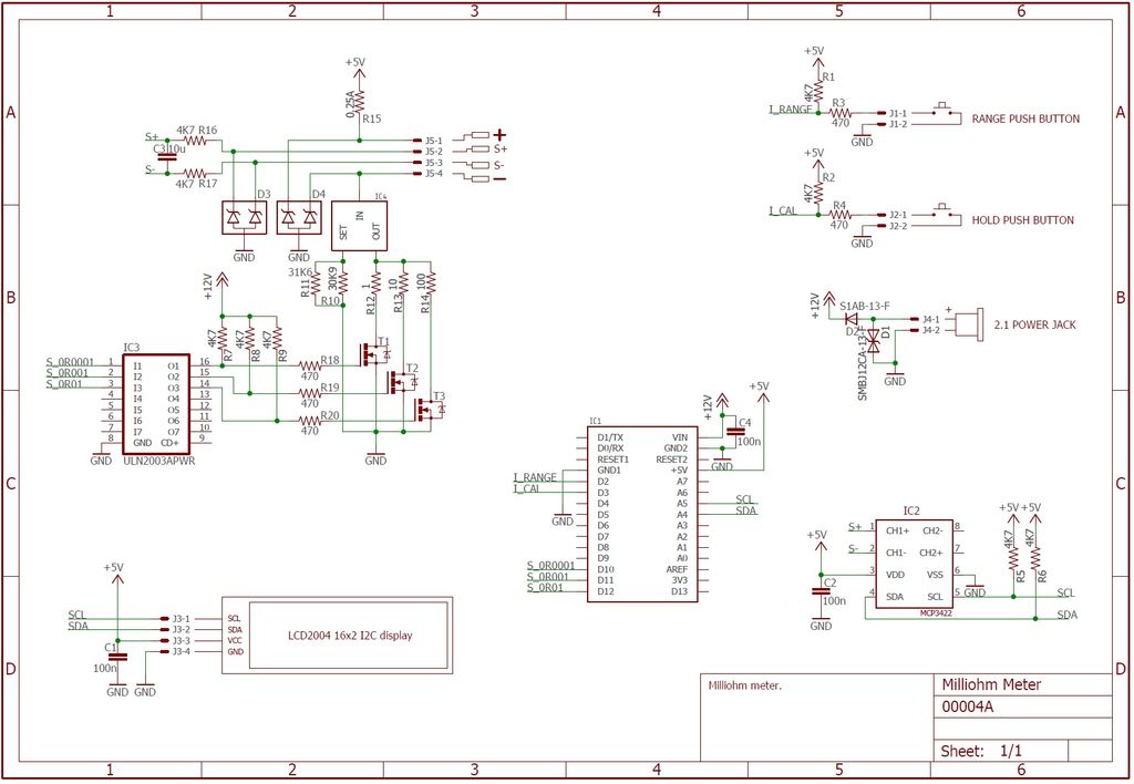

В сети Интернет можно встретить много подобных конструкций, но в статье мы рассмотрим версию прибора, которая отличается реализацией аппаратной части. В миллиомметре используется прецизионный приемник тока и аналого-цифровой преобразователь (АЦП) высокого разрешения. Управление приемником тока (для выбора диапазона измерений) и АЦП осуществляет микроконтроллер (МК) на плате Arduino Nano (Рисунок 2). Полный список компонентов, примененных в приборе, приведен в Таблице 1 ниже.
Принципиальная схема миллиомметра на Arduino.
Рисунок 2. Принципиальная схема миллиомметра на Arduino.
Микросхема LT3092 представляет собой интегральный прецизионный источник тока, но в данной конструкции используется в режиме приемника тока (или источника втекающего тока). Для управления приемником тока использованы цепи на транзисторах T1, T2, T3 и резисторах R12, R13, R14. Управление транзисторами (выбор диапазона измерения) выполняет МК через микросхему ULN2003 (набор мощных составных ключей).
В качестве АЦП используется микросхема MCP3422A0. Это 18-разрядный двухканальный АЦП последовательного приближения со встроенным источником опорного напряжения и выходным интерфейсом I2C. Входные каналы АЦП являются дифференциальными, поэтому в приборе используется только один канал микросхемы (CH1+ и CH1-), который подключается к тестируемому резистору (сигналы S+ и S-). АЦП настроен на разрешение 18 бит, но, поскольку S+ всегда больше чем S-, эффективное разрешение будет 17 бит.

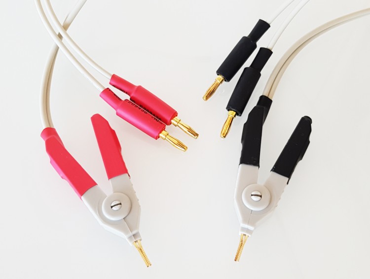

Чтобы уменьшить влияние сопротивления измерительных проводов (щупов) на результаты измерений, в приборе для подключения исследуемого резистора к точке измерения используются специальные тестовые зажимы Кельвина (Рисунок 3). Это 4-проводные щупы предназначенные для измерения сопротивления методом Кельвина.
Специализированные тестовые щупы Кельвина.
Рисунок 3. Специализированные тестовые щупы Кельвина.

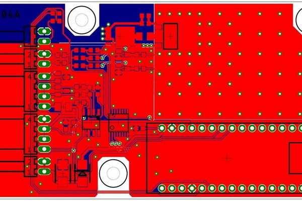

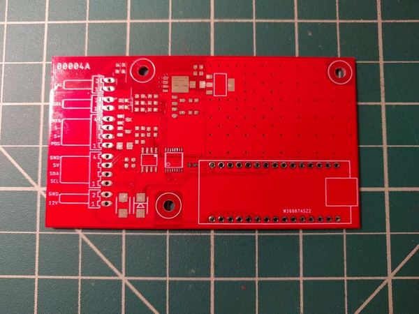

Из-за сложности проекта не рекомендуется выполнять монтаж элементов на монтажной плате, это отнимет много времени и не исключит ошибки. Для прибора была разработана печатная плата в САПР Eagle. Внешний вид проекта печатной платы изображен на Рисунке 4. Схема и проект печатной платы доступны для скачивания в разделе загрузок. Вид готовой платы представлен на Рисунке 5. Как можно заметить (по печатной плате и по списку примененных компонентов), большинство элементов в корпусах для поверхностного монтажа, поэтому для их установки потребуется пинцет, паяльный фен или паяльник с тонким жалом.
Проект печатной платы для миллиомметра разработан в САПР Eagle.
Рисунок 4. Проект печатной платы для миллиомметра разработан в САПР Eagle.
Внешний вид готовой печатной платы миллиомметра на Arduino.
Рисунок 5. Внешний вид готовой печатной платы миллиомметра на Arduino.

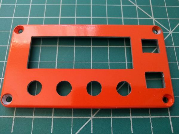

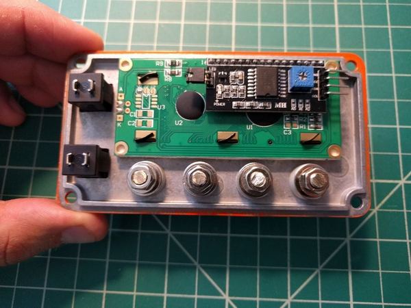

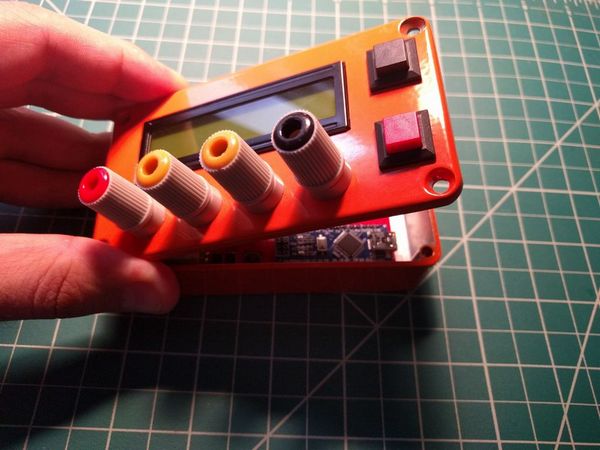

Чтобы прибор имел презентабельный вид, для него был разработан алюминиевый корпус. Необходимые файлы проекта (Inkscape), шаблоны и трафареты также доступны в разделе загрузок.
На передней панели прибора расположены кнопки управления (выбор диапазона измерения, удержание показаний), разъемы для подключения тестовых щупов и ЖК-индикатор. Внешний вид передней панели прибора и расположение на ней кнопок, разъемов и индикатора изображено на Рисунке 6.
Вариант передней панели и корпуса миллиомметра.
Передняя панель миллиомметра.
Рисунок 6. Вариант передней панели и корпуса миллиомметра.

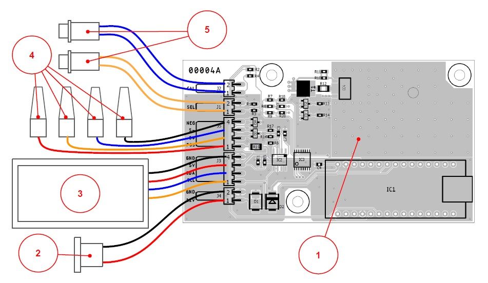

Подключение ЖК-индикатора, разъемов  и кнопок указано на Рисунке 7. На рисунке отмечено: 1 – печатная плата прибора, 2 – разъем внешнего питания, 3 – ЖК-индикатор, 4 –разъемы для тестовых щупов Кельвина, 5 –кнопки управления.
Подключение кнопок управления, ЖК индикатора, тестовых щупов к разъемам на печатной плате миллиомметра.
Рисунок 7. Подключение кнопок управления, ЖК индикатора, тестовых щупов к разъемам на

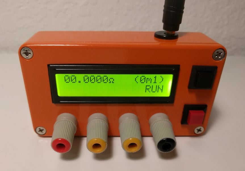

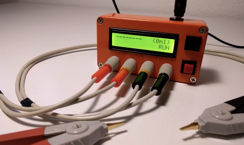

После компиляции скетча в Arduino IDE загрузите его в плату, и, если все правильно собрано, прибор запустится (Рисунок 8).
Миллиомметр на Arduino
Рисунок 8. Работа миллиомметра, если к измерительным щупам ничего не подключено.

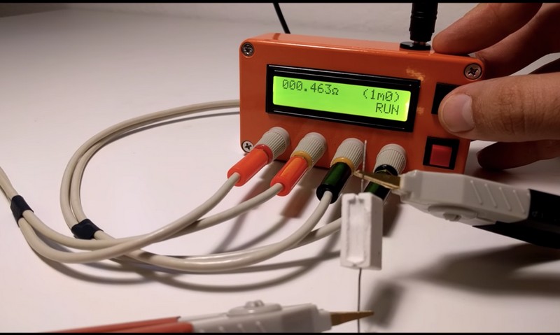

Если подключить к измерительным щупам резистор с сопротивлением миллиомного диапазона, то на индикаторе вы увидете значение сопротивления (Рисунок 9).
Рисунок 9. К измерительным щупам миллиомметра подключен тестовый резистор.
