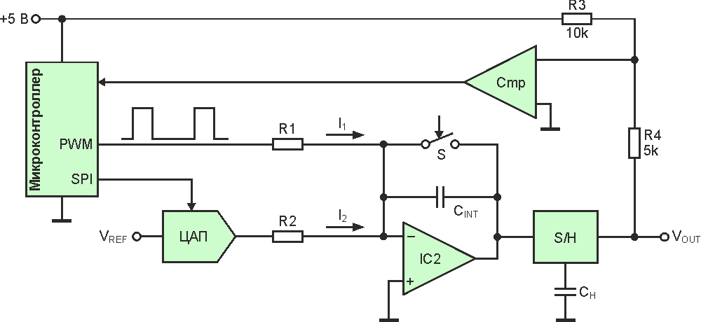

Концепция иллюстрируется Рисунком 1. Во время входного импульса ключ S разомкнут, и конденсатор интегратора заряжается двумя токами. Первый ток I1 = VP/R1 определяется импульсами ШИМ; он составляет 95% от номинального тока. Второй ток I2 задается дополнительным ЦАП. Он поставляет примерно 10% номинального тока, обеспечивая возможность подстройки скорости изменения напряжения интегратора в пределах ±5%. В конце импульса напряжение интегратора сохраняется в схеме S/H, после чего ключ S замыкается, и интегратор разряжается.
Вспомогательный ЦАП обеспечивает диапазон регулировки ±5% для зарядного тока интегратора; компаратор помогает микропроцессору подобрать правильный код ЦАП.
Рисунок 1. Вспомогательный ЦАП обеспечивает диапазон регулировки ±5% для зарядного тока
Значение второго тока устанавливается путем записи соответствующего кода в регистр ЦАП. Каждый бит этого кода определяется отдельно с использованием метода последовательного приближения. Критерий регулировки основывается на выражении (1): при коэффициенте заполнения 50% выходное напряжение должно быть вдвое меньше амплитуды входных импульсов. Резисторы R3 и R4 и компаратор Cmp сообщают микропроцессору, насколько близко выходное напряжение к требуемому значению.

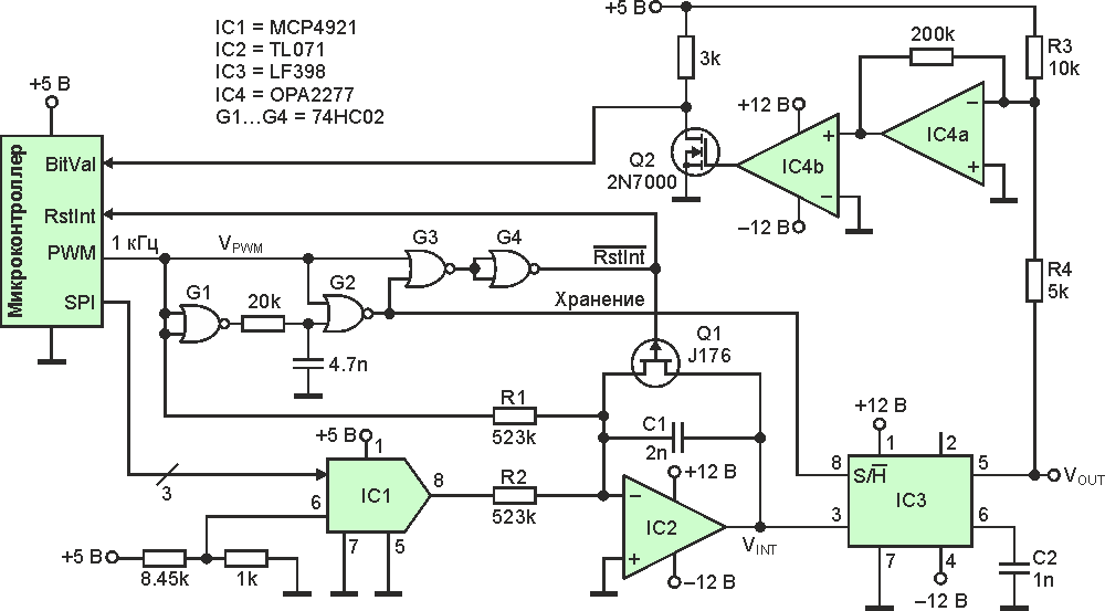

Схема представлена на Рисунке 2. Ее работа контролируется цепью синхронизации, построенной на логических элементах G1-G4, которая формирует импульсы управления для ключа сброса интегратора Q1 и внутреннего ключа устройства S/H.
Полный набор оборудования включает в себя цепь синхронизации (G1-G4) для управления работой интегратора и схемы S/H, усилитель (IC4a), повышающий чувствительность компаратора и преобразователь уровня (Q2) для сопряжения выхода компаратора с микроконтроллером.
Рисунок 2. Полный набор оборудования включает в себя цепь синхронизации (G1-G4) для управления

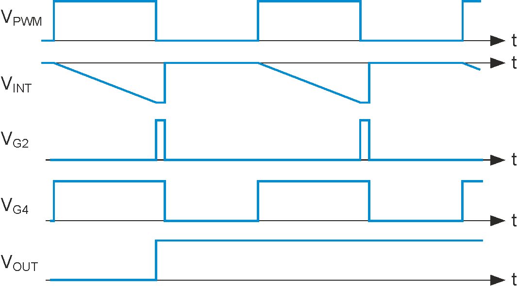

Как видно из временной диаграммы на Рисунке 3, по спадающему фронту сигнала ШИМ на выходе G4 устанавливается высокий уровень напряжения. Ключ сброса Q1 разомкнут, и интегратор формирует импульсы с отрицательным наклоном. По заднему фронту импульса ШИМ схема на элементах G1 и G2 формирует 10-микросекундный импульс для захвата напряжения интегратора схемой S/H. Элемент G3 суммирует импульсы VPWM и VG2, чтобы ключ сброса оставался разомкнутым, пока не будут завершены интегрирование и запоминание напряжения. По окончании импульса хранения ключ замыкается. Интегратор сбрасывается в ноль, ожидая следующего импульса ШИМ.
Временные диаграммы в ключевых точках схемы для первых двух циклов преобразования.
Рисунок 3. Временные диаграммы в ключевых точках схемы для первых
В идеале, при амплитуде импульсов 5 В и коэффициенте заполнения 50% выходное напряжение должно быть равно –2.5 В. Калибровка начинается с конфигурирования системы ШИМ внутри микроконтроллера, чтобы установить частоту импульсов 1 кГц и коэффициент заполнения 50%. Затем микроконтроллер посылает в ЦАП код «100000000000» и ждет прерывания по заднему фронту импульса RstInt. По приходе заднего фронта микроконтроллер считывает выходной сигнал компаратора BitVal. Цепь R3-R4 и микросхема IC4 сравнивают VOUT с идеальным значением напряжения –2.5 В. Если напряжение VOUT более положительно, чем –2.5 В, выходной уровень компаратора равен 0, что означает, что первый бит в коде ЦАП должен измениться на 0; в противном случае этот бит сохраняет заданное значение 1. После этого микроконтроллер посылает в ЦАП код «x10000000000» и устанавливает значение второго бита в соответствии с реакцией компаратора. Далее посылается третье число «xx1000000000», и процесс продолжается до тех пор, пока не будут определены все 12 бит кода ЦАП.

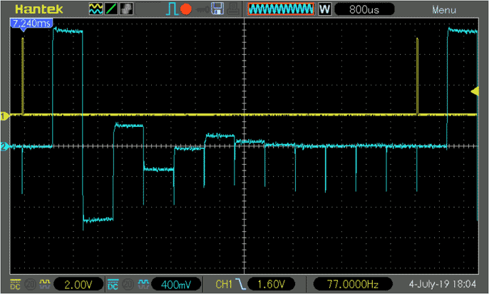

Рисунок 4 демонстрирует процесс калибровки в действии. Желтый луч отмечает начало процедуры; это происходит на спадающем фронте импульса RstInt. Синий луч является выходным сигналом IC4a. Он «разбегается» в обе стороны от нулевого напряжения и постепенно сходится к нему. Нулевое значение обозначает выходное напряжение схемы S/H, составляющее половину амплитуды импульсов ШИМ. Реальное значение, измеренное цифровым мультиметром с разрешением 4.5 десятичных разряда, равнялось 0.49947. Использование профессионально изготовленной печатной платы и мультиметра с высоким разрешением, вероятно, позволит добиться лучшего соответствия.
Метод последовательного приближения постепенно приводит выходной сигнал к требуемому значению VP/2.
Рисунок 4. Метод последовательного приближения постепенно приводит выходной
