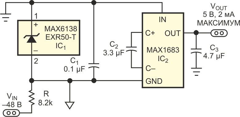

Небольшая и простая схема на Рисунке 1 позволяет получить 5 В из напряжения шины –48 В, широко используемого в телекоммуникационных приложениях. Источник питания 5 В, пригодный для смещения затворов и других целей, может отдавать выходной ток до 5 мА. Напряжение –5 В на выводе 2 шунтового источника опорного напряжения IC1 служит опорным уровнем земли для микросхемы зарядового насоса IC2. Зарядовый насос удваивает эту разницу в 5 В между землей системы и землей зарядового насоса, вырабатывая напряжение 5 В относительно системной земли. Шунтовой источник поддерживает 5 В между своими выводами, регулируя собственный ток IS. IS является функцией сопротивления R. Ток IR, идущий через резистор R, достаточно постоянен и изменяется только при изменении входного напряжения. Ток IR, представляющий собой сумму токов зарядового насоса и шунтового источника (IR = ICP + IS), имеет максимальное и минимальное значения, задаваемые шунтовым источником.
Эта небольшая и простая схема преобразует напряжение -48 В в 5 В.
Рисунок 1. Эта небольшая и простая схема преобразует напряжение –48 В в 5 В.

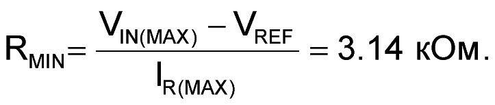

Шунтовой источник опорного напряжения может принимать втекающий ток до 15 мА, требуя для поддержания нормальной работы не менее 60 мкА Максимальное значение IR зависит от максимального входного напряжения. Для предотвращения протекания чрезмерного тока через шунтовой регулятор при отсутствии нагрузки на выходе зарядового насоса при расчете минимального сопротивления R следует использовать максимальную величину входного напряжения (–48 В –10% = –52.8 В). Сумма максимального втекающего тока опорного источника (15 мА) и рабочего тока зарядового насоса (230 мкА), равная 15.23 мА, представляет собой максимальный ток IR. Тогда
Выбираем 3.16 кОм – ближайшее большее значение из стандартного ряда 1%. Гарантированный выходной ток зарядового насоса рассчитывается для минимального входного напряжения: –48 В + 10% = –43.2 В. Максимальный входной ток зарядового насоса равен

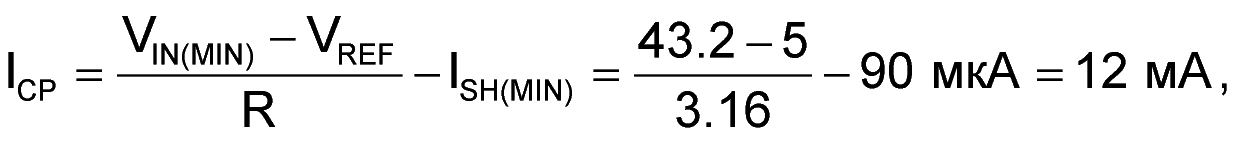

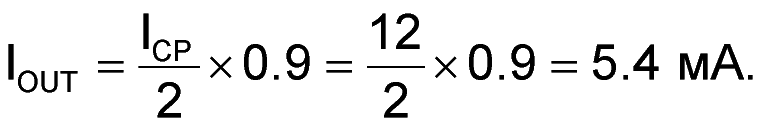

где 90 мкА – минимальный рекомендуемый рабочий ток шунтового источника опорного напряжения. В предположении, что КПД зарядового насоса равен 90%, выходной ток равен
Ток зарядового насоса уменьшается вдвое, потому что выходное напряжение в два раза больше входного. Убедитесь, что R может рассеивать мощность, выделяющуюся на нем в отсутствие нагрузки. В рассматриваемом примере достаточно резистора мощностью 1 Вт.
