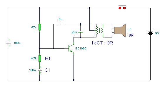

Устройство имитирует щебетание канарейки. Может использоваться как сигнализатор, генератор звуковых эффектов или замена дверному звонку.
Электронная канарейка
Пояснения к схеме
Схема представляет собой модифицированный генератор Хартли с несколькими дополнительными компонентами.
Трансформатор типа LT700 – это небольшой звуковой трансформатор. На частоте 1 кГц сопротивление его первичной обмотки равно 1 кОм, а вторичной 8 Ом. Первичная обмотка имеет отвод от середины.
Эффект «щебетания» достигается введением в схему резистора R1 и конденсатора C1. Когда конденсатор C1 емкостью 100 мкФ зарядится через резистор R1 (4.7 кОм), ток через базу транзистора прекратится, и генератор остановится. Затем конденсатор разрядится через базо-эмиттерный переход транзистора и генерация возобновится.

  • Да с таким звучанием звонка можно повесится! Помоему схема хуже некуда, такую даже пытаться делать нестоит!
  • Для одного транзистора очень хороший вариант. А птичек нужно на природе чаще слушать, чтоб сравнивать.

  • Звучит прекрасно!! Кому тихо, добавьте усилитель...
