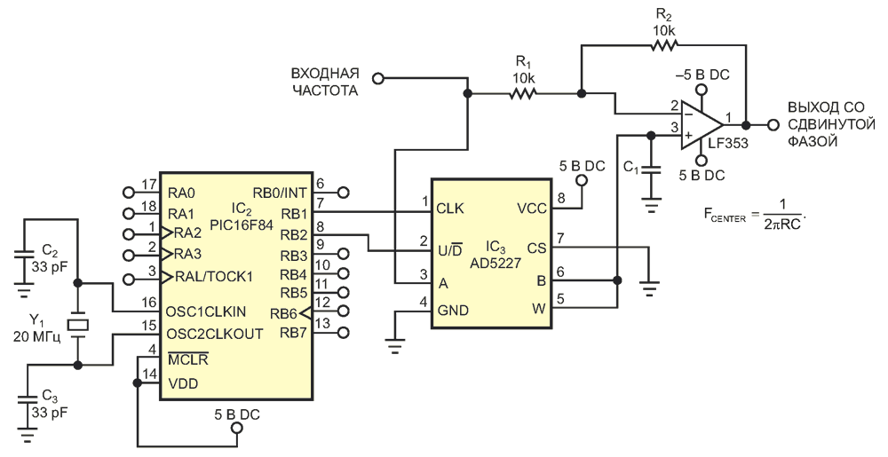

Фазовращатели находят применение в различных схемах, но разброс параметров усилителей и значений емкостей обычно затрудняет поддержание точности фазового сдвига, требуемой для схемы управления. Схема на Рисунке 1 может управлять фазовым сдвигом между входом и выходом с помощью заменяющей резистор микросхемы цифрового потенциометра AD5227 (IC3), имеющей 64 положения движка. Зависимость центральной частоты выходного сигнала от сопротивления цифрового потенциометра R имеет вид
Микроконтроллер PIC16F84, устанавливая сопротивление цифрового потенциометра AD5227, точно управляет сдвигом фазы выходного сигнала относительно входного аналогового сигнала.
Рисунок 1. Микроконтроллер PIC16F84, устанавливая сопротивление цифрового потенциометра AD5227,
Микросхема AD5227 выпускается с несколькими номинальными сопротивлениями. В этом примере используется потенциометр с сопротивлением 10 кОм. При проходе сопротивления через 64 значения фаза входной синусоиды частотой 720 кГц несколько раз изменяется от 0 до 360°. AD5227 работает как потенциометр, концы которого представлены выводами A и B, а W соответствует движку.
В данном примере в качестве IC2 выбран микроконтроллер PIC16F84 с кварцевым резонатором 20 МГц. Этот микроконтроллер имеет теоретическую потенциальную производительность 5 MIPS и должен служить для многих целей в ФАПЧ. Для управления микросхемой AD5227 можно использовать любой микроконтроллер или даже ПЛИС.

  • Зависимость центральной частоты выходного сигнала от сопротивления цифрового потенциометра R имеет вид ... (?) При переводе статьи формула потерялась: 1 / (2 × π × R × C). Взято отсюда: https://www.edn.com/microcontroller-controls-analog-phase-shifter/
  • Спасибо за замечание, исправили
