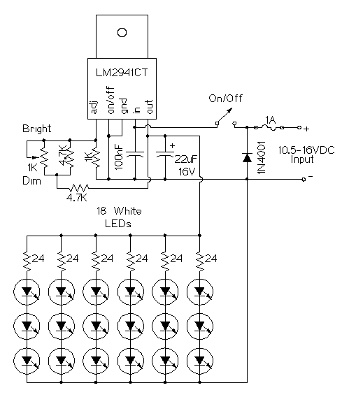

Введение
Эта схема регулирует яркость свечения массива из 18 белых светодиодов. Яркостью можно управлять до тех пор, пока входное напряжение больше 10.5 В. Использование LDO стабилизатора позволяет управлять яркостью очень просто, и сравнительно эффективно. Светильник дает достаточно света для того, чтобы использовать его в качестве лампы для чтения или небольшого фонарика.
Регулируемый светильник на 18 светодиодах
Принципиальная схема
Требования к питанию
  • Входное напряжение: 10.5…16 В DC
  • Входной ток: 11…150 мА (при 12 В DC)
Описание схемы
Схема подключается к источнику питания 12 В через плавкий предохранитель 1 А. Диод 1N4001 защищает схему от переполюсовки питания. При неправильном подключении источника диод открывается, и предохранитель сгорает. Входное напряжение подается на микросхему стабилизатора напряжения LM2941CT. Номиналы резисторов обратной связи рассчитаны на диапазон выходных напряжений стабилизатора от 5.5 В (слабое свечение) до 8.3 В (яркое свечение).
Включение резистора 4.7 кОм параллельно переменному резистору 1 кОм задает нелинейный закон регулирования яркости, соответствующий нелинейному характеру чувствительности человеческого глаза. Светодиоды сгруппированы в 6 цепочек по три светодиода, с токоограничивающими резисторами 24 Ом в каждой цепочке. Такое включение позволяет ограничить предельный ток через любой светодиод на уровне 20 мА.
Стабилизатор напряжения установите на теплоотвод.
Использование
Подключите схему к источнику напряжения 12 В, например, к свинцовому аккумулятору. Убедитесь в правильной полярности подключения. Подайте выключателем питание на схему и установите регулятором требуемую яркость свечения.

  • Линейный стабилизатор напряжения - не удачный вариант управления яркостью светодиодного светильника. Переводить эл. энргию в тепло не рационально особенно при питании от батарей. Выпускается широкий асортимент импульсных стабилизаторов тока для питания светодиодов с к.п.д. близким к 0.9
