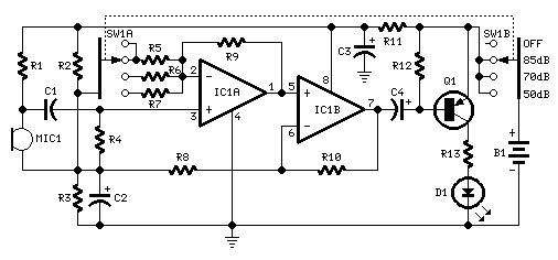

Трехпороговый измеритель уровня шума
Светодиод указывает на превышение шумового порога 50, 70 или 85 дБ.
Принципиальная схема:
Перечень компонентов:

Назначение устройства:
Схема предназначена для сигнализации о превышении уровнем шума в комнате одного из трех порогов, а именно 50, 70 и 85 дБ. С помощью двух ОУ сигнал, принятый миниатюрным электретным микрофоном, усиливается до уровня, достаточного для зажигания светодиода. В первой позиции переключателя SW1 схема выключена. Во второй, третьей и четвертой устанавливаются пороги включения сигнализации 85, 70 и 50 дБ, соответственно.
Схема потребляет меньше 1 мА при выключенном светодиоде, и порядка 12…15 мА при включенном.
Применение:
  • Принесите схему (которую вы, вероятно, поместили в небольшую коробку) в комнату, в которой хотите измерить уровень шума.
  • Для измерения уровня шума ночью в своей спальне установите порог 50 дБ. Если светодиод горит постоянно, или часто и ярко вспыхивает, значит, ваша спальня плохо подходит для сна.
  • Для гостиной поставьте порог 70 дБ. Если в течение дня шум часто превышает установленный порог, назвать комнату комфортабельной трудно.
  • Если же уровень шума постоянно, 8 часов в день, превышает 85 дБ, ваше жилище опасно для здоровья.

  • Судя по схеме, здесь вкралась ошибка. "SW1 Роторный переключатель на два положения, четыре направления". Видимо должно быть наоборот. "Роторный переключатель на ЧЕТЫРЕ положения, ДВА направления"
