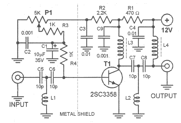

Схема предназначена для усиления телевизионных сигналов в УКВ диапазоне 400…850 МГц. Собранный на малошумящем транзисторе, усилитель имеет коэффициент усиления 10…15 дБ.
От входных элементов транзистор следует отделить экраном, а связи стараться делать как можно более короткими. Кабель лучше припаять непосредственно к печатной плате. Усилитель надо поместить в водонепроницаемый корпус и установить возле антенны.
Питание на схему подается через антенный кабель и развязывающий дроссель. Для защиты входа телевизионного приемника от постоянного напряжения подключать центральную жилу кабеля надо через конденсатор небольшой емкости.
Настройка усилителя производится подстроечным резистором P1. Просто вращайте его до тех пор, пока качество изображения не станет наилучшим. Это будет означать, что ток коллектора установился в диапазоне 5…15 мА.
Принципиальная схема антенного усилителя
Катушки L1 и L2 мотают без сердечника проводом 0.5 мм на оправке диаметром 3 мм. Число витков – 2.
L3 и L4 – стандартные ВЧ дроссели 10 мкГн. Их можно изготовить самому, намотав 10 витков провода 0.2 мм на ферритовый сердечник.

Надписи на рисунках
METAL SHIELD Металлический экран
INPUT Вход
OUTPUT Выход

  • Супер, все кабельное берет.
  • Мне религия не позволяет верить в широкополосные усилители на одном транзисторе с общим эмиттером.
