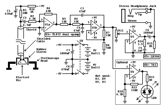

Описание схемы:
  • U1a выполняет функцию малошумящего микрофонного предусилителя. Его коэффициент усиления не превышает 3.9, что обусловлено высоким выходным сопротивлением электретного микрофона, из-за которого эффективное сопротивление резистора на входе U1a равно примерно 12.2 кОм. Конденсатор C2 имеет относительно большую емкость, т.к. должен пропускать низкочастотные (20…30 Гц) звуки бьющегося сердца.
  • На U1b собран малошумящий фильтр Салена-Кея с частотой среза около 103 Гц. R7 и R8 задают усиление на уровне порядка 1.6 и позволяют выбрать одинаковые номиналы C3 и C4. Крутизна спада характеристики фильтра равна 12 дБ/октава. Если уменьшить номиналы конденсаторов C3 и C4 в 10 раз, до 4.7 нФ, частота среза отодвинется к 1 кГц, и можно будет прослушивать респираторные шумы, а также звуки автомобильного двигателя.
  • Микросхему U4 можно не устанавливать. Это всего лишь усилитель, с коэффициентом усиления 71, для управления двухцветным светодиодом.
  • U5 – это микросхема звукового усилителя с выходной мощностью 0.25 Вт. Встроенные цепи смещения позволяют подавать входной сигнал и снимать выходной относительно шины «земля».

Сборка и использование:
  1. Собрать схему проще всего на контактной макетной плате, или на обычной макетной плате. А можно изготовить и настоящую плату.
  2. Микрофон подключайте, согласно схеме, с помощью экранированного кабеля.
  3. Прикрепите микрофон в головке стетоскопа с помощью изолирующей резиновой втулки, или воспользуйтесь отрезком резиновой трубки. В качестве головки можно использовать толстую пластиковую крышку от банки. Микрофон должен располагаться на некотором удалении от поверхности кожи, а головка, наоборот, должна прижиматься к телу, чтобы защищать микрофон от внешних шумов и не допускать возникновения акустической завязки.
  4. Во время прослушивания сердца не двигайте головку стетоскопа, чтобы вам не мешали вызываемые трением шумы.
  5. Защищайте свой слух. Держите микрофон подальше от наушников, чтобы избежать возникновения акустической обратной связи.

  • К великому сожалению предложеный прибор имеет крайне ограниченое применение. С его помощью можно только прослущать только ритмы сердца. Класический сцетоскоп позволяет (если "медведь на ухо не наступил") слышать мельчайшие шумы, в сердце, лёгких, даже послушивать перестальтику кишечника. Для врачебной практики приборы подобные предложеному БЕЗПЕРСПЕКТИВНЫ.
  • Полностью согласен с [B]llllll[/B]! Разве что схема сгодится для архива, как предусилитель для электретного микрофона.
  • Даже, как пред. усилитель не пойдёт. частотная характеристика "подрезана" сверху даже ниже телефонного диатазоне. Заявленая частота среза 100 Гц или 1кГц во втором варианте.
  • Да блин, что, трудно убрать "подрезку"? А сам предусилитель - неплох, как основа для доработки.
