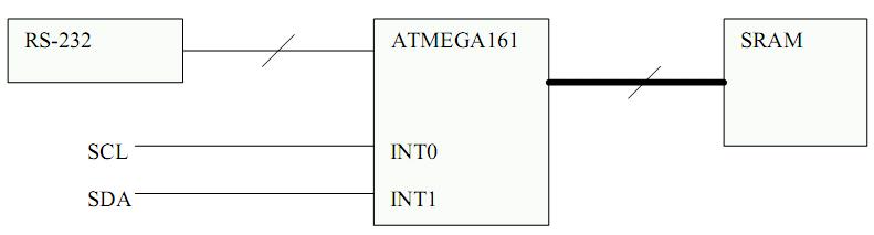

Блок схема устройства приведена на рисунке ниже.

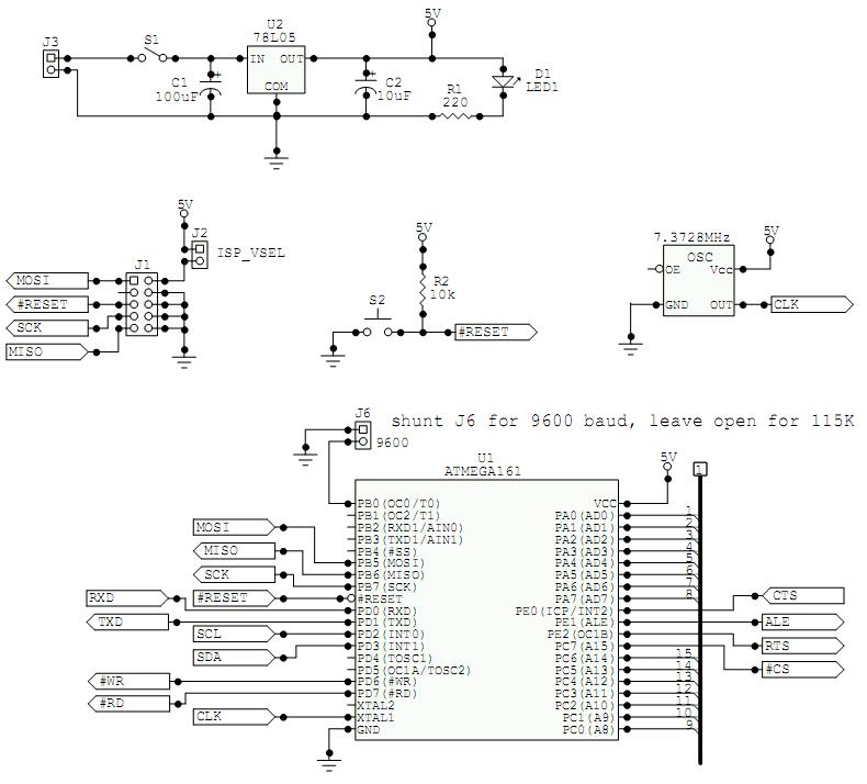

Принципиальная схема устройства представлена на рисунках ниже.

Основой устройства является 8-битный микроконтроллер AVR ATmega161 производства компании Atmel. Микроконтроллер использует внешнюю память RAM (ОЗУ), порт RS232 и два вывода для подключения к шине I2C. Стоит отметить также, что имеется перемычка для установки скорости 9600 бод. Интерфейс RS232 использует линии RTS и CTS для управления потоком. Интерфейс RS232 выполнен на микросхеме MAX203 (RS-232 трансивер).
Интерфейс I2C может работать на различных скоростях, но обычно в пользовательских устройствах это 100 кГц или 400 кГц. Изначально подразумевалось использовать устройство для 100 кГц шины, поэтому микроконтроллера AVR с рабочей частотой 8 МГц будет достаточно. Ограничения на скорость накладываются ввиду того, что микроконтроллер AVR должен выполнить несколько инструкций для каждого бита на шине I2C. В дальнейшем, для мониторинга высокоскоростных интерфейсов I2C, возможно применение дополнительной логики (программируемой логики) для захвата последовательного потока и предоставления данных для дальнейшей обработки микроконтроллеру.
Интерфейс RS232 поддерживает работу со скоростью 115,200 бод. Если данные будут передаваться в формате ASCII, каждый байт на шине I2C займет при передаче по RS232 два байта. Это вызывает определенные проблемы при буферизации, поэтому было принято решение применить внешнюю память 32 КБайт для использования в качестве кольцевого буфера. Подпрограмма помещает данные, полученные от I2C интерфейса в конец, подпрограмма обслуживания последовательного интерфейса берет данные для передачи с начала RAM памяти. Простая подпрограмма перемещает указатели обратно на начало внешней памяти RAM при достижении 32 КБайт.

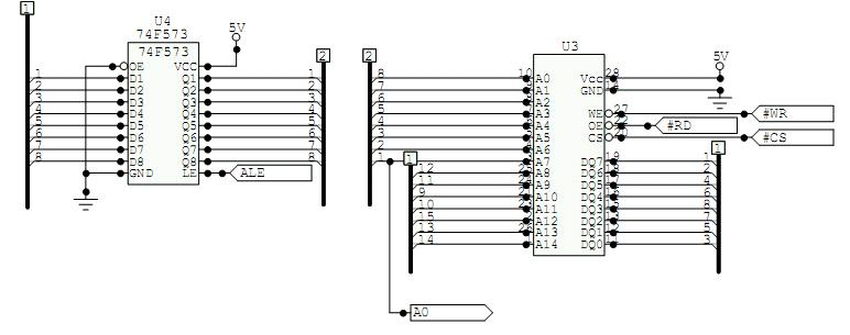

В итоге для устройства понадобится микроконтроллер ATmega161, SRAM память и микросхема для управления памятью 74F573 (8 защелок D-типа). Возможно использование устаревшей памяти – 20 нс 32 КБайт SRAM (например, от старых компьютеров на базе 486 процессора).
Для тестирования памяти (т.к. нет уверенности, что устаревшие микросхемы работоспособны) была предусмотрена подпрограмма тестирования памяти. Вывод микроконтроллера PC7(А15) был выбран для сигнала CS (выбор устройства) микросхемы RAM, таким образом устанавливая RAM на адрес 0.
Перемычка на схеме (J6, вывод микроконтроллера PB0 ) предназначена для снижения скорости обмена по RS232 до 9600 бод (в этом случае внешняя память очень необходима) при подключении к «слабой» терминальной программе, а также при использовании аппаратного контроля потока.
