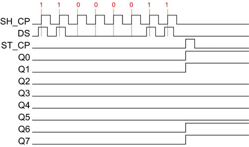

Вывод 14 (DS) это вывод данных. В некоторых описаниях он обозначается как «SER».
Когда уровень на выводе 11 (SH_CP, иногда обозначается как SRCLK) переходит из низкого в высокий, значение на выводе DS сохраняется в сдвиговом регистре, при этом данные сдвигаются на один разряд, чтобы предоставить место для нового бита.
Пока на выводе 12 (ST_CP, иногда обозначается как RCLK) низкий уровень, данные записываются в регистр сдвига. Когда уровень переходит в высокий, данные из сдвигового регистра фиксируются в регистре хранения, из которого поступают на выводы Q0…Q7.
На представленной ниже временная диаграмме, показано, каким образом можно установить на выходах Q0…Q7 микросхемы значение 11000011, учитывая что изначально там было значение 00000000.

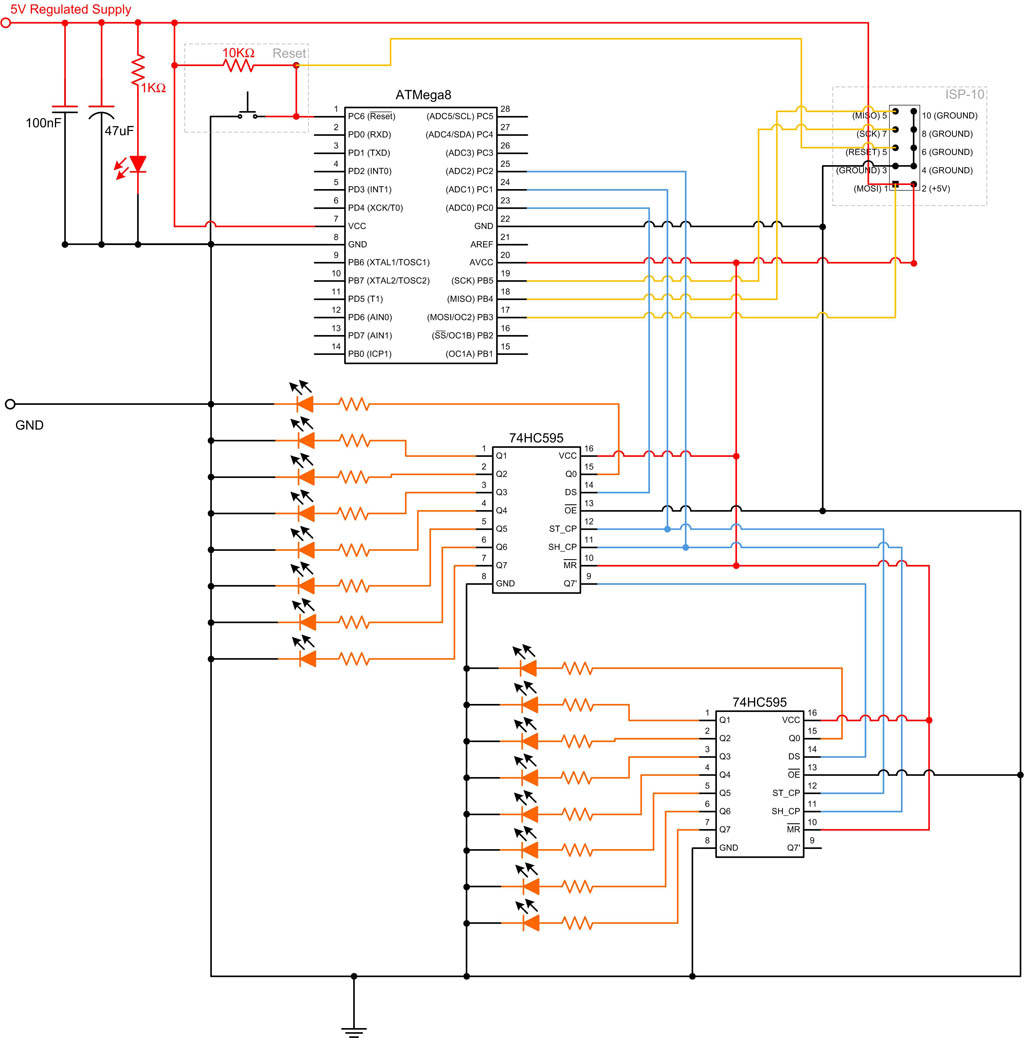

Ниже показана схема, которую мы соберем в несколько шагов.
Знакомство с микросхемой регистра сдвига 74HC595
Кликните для увеличения

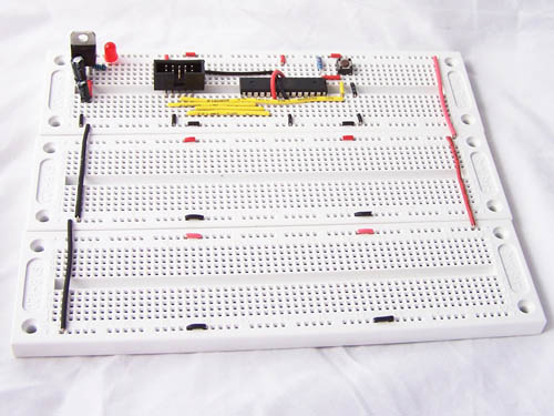

Мы используем перфорированную макетную плату с контроллером Atmega8, которую использовали во многих наших проектах. Добавим еще 2 пустых макетных платы и подведем к ним питание.

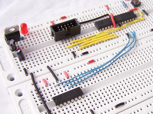

Установим микросхему регистра сдвига и подключим к ней питание +5 В и общий провод.
Теперь проведем 3 линии управления между микроконтроллером и регистром сдвига, для чего подсоединим:
  • PC0 к DS
  • PC1 к ST_CP
  • PC2 к SH_CP
Этими линиями являются 3 синих провода на картинке ниже.

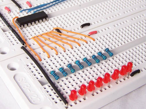

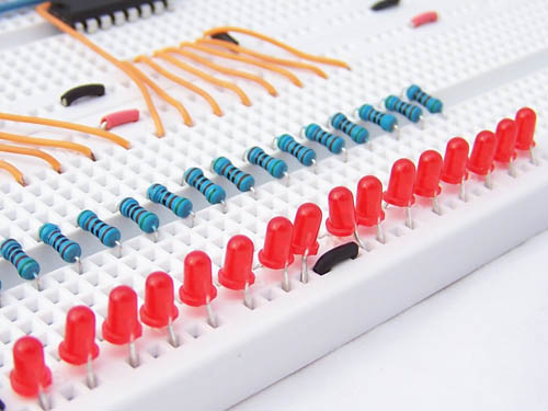

Затем подключим светодиоды и резисторы. Я использовал резисторы сопротивлением 510 Ом, но допустимы и другие номиналы.
Для демонстрации работы схемы я написал небольшую программу, которая выводит перемещающийся из стороны в сторону огонек на 8 светодиодах.

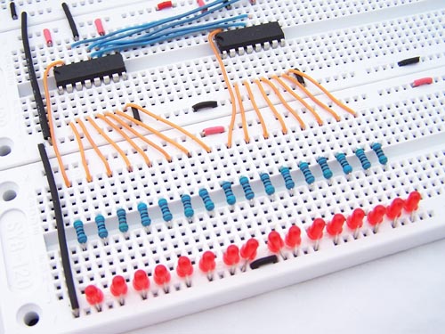

Все это конечно впечатляет, но разве я не говорил, что мы будем управлять 16 светодиодами? Чтобы сделать это, нам потребуется еще один сдвиговый регистр 74HC595, больше светодиодов, больше резисторов и больше оранжевых и голубых проводов.
Мы используем вывод Q7, чтобы соединить регистры сдвига в одну цепочку.
Модифицированная схема показана ниже.
Код для реализации скачущего огонька на 16 светодиодах.
Мы остановились на 16 светодиодах, но можно соединить в одну цепочку еще больше регистров сдвига. Эта методика конечно не ограничивается управлением светодиодами, ее можно использовать для увеличения числа портов вывода, чтобы управлять другими видами устройств.
Одно предупреждение касательно этой методики. Когда вы включаете схему, на выходах регистров наблюдаются некоторое произвольное значение. Для того чтобы записать требуемое значение, требуется меньше микросекунды, но для некоторых схем это может стать причиной проблем. В этом случае вы должны использовать выводы MR и OE, для сброса регистров хранения.
