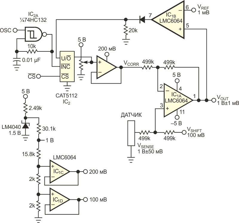

Схема автоматической коррекции на Рисунке 1 обнуляет ошибку датчика, такого как преобразователь давления, при опорном уровне его входного сигнала, например, при давлении окружающей среды. Схема представляет собой систему управления с аналого-цифровой обратной связью, в которой для обеспечения вариативности используется программируемый цифровой потенциометр. Схема на Рисунке 1 рассчитана на работу с датчиком давления с номинальным выходным сигналом 1 В ±50 мВ при атмосферном давлении и обеспечивает напряжение 1 В ±1 мВ. На основе усилителя IC1A сделана схема сумматора-вычитателя, на входы которой подаются выходное напряжение датчика VSENSE, напряжение смещения VSHIFT, равное 100 мВ, и напряжение коррекции VCORR. IC1B работает как компаратор, сравнивая выходное напряжение суммирующего усилителя с идеальным выходным напряжением датчика 1 В. Логический уровень выходного сигнала компаратора задает направление перемещения движка потенциометра, буферизованное напряжение которого используется в качестве корректирующего напряжения VCORR.
Схема автоматической коррекции обнуляет ошибку датчика при опорном уровне его входного сигнала.
Рисунок 1. Схема автоматической коррекции обнуляет ошибку датчика при опорном уровне
Цифровой потенциометр CAT5112 имеет 30 положений движка, программируемых через инкрементно-декрементный интерфейс. Напряжение коррекции изменяется от 0 до 200 мВ и вычитается из смещенного напряжения датчика.
Математически это выражается так:
VOUT = (VSENSE + VSHIFT) – VCORR,
где
0 ≤ VCORR ≤ 200 мВ,
VSHIFT = 100 мВ,
0.95 В ≤ VSENSE ≤ 1.05 В.
Опорные напряжения 100 мВ, 200 мВ и 1 В для схемы вырабатываются из напряжения опорного источника 2.5 В путем понижения на резистивном делителе и буферизации повторителями напряжения. На логическом элементе IC2A реализован генератор прямоугольных импульсов, частота которого примерно равна 1/RC, в данном случае – 10 кГц. Схема программируется с помощью логических входных сигналов OSC и /CS. Когда уровень сигнала OSC низкий, а /CS – высокий, работа схемы запрещается. При отключенной схеме напряжение VOUT сохраняет последнее скорректированное значение.
Схема включается и корректирует выходное напряжение для нового датчика или другого набора условий, когда уровень сигнала OSC высокий, а /CS – низкий. Чтобы сохранить текущее положение движка цифрового потенциометра в энергонезависимой памяти, сначала необходимо установить низкий уровень на выводе OSC, а затем подать на /CS перепад с низкого уровня на высокий. Если питание пропадает и позже восстанавливается, потенциометр переходит к скорректированному значению, сохраненному в энергонезависимой памяти. Измеренная погрешность в системе составляет менее 1 мВ, однако выбором усилителей с лучшими характеристиками, потенциометра с более высоким разрешением и резисторов с меньшими отклонениями номиналов погрешность можно сместить в область микровольт. В этой схеме используются три микросхемы и несколько дискретных компонентов; таким образом, схема представляет собой недорогую альтернативу более сложным системам автоматической коррекции, использующим ЦАП, АЦП и микропроцессоры.
