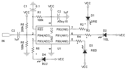

Схема совсем простая, показана на (рис. 1). Один вход (АЦП) и четыре выхода на светодиоды.
Рис. 1

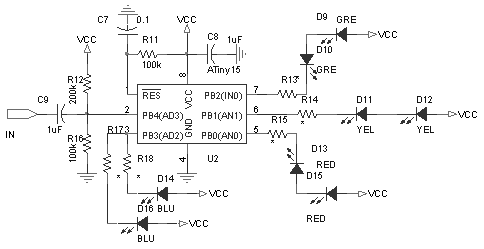

Светодиодов может быть и больше, причем красные, желтые и зеленые можно включать последовательно, подбирая гасящие резисторы, а синие параллельно, так как падение напряжения на них существенно больше. Следует помнить, что ток порта микроконтроллера не должен превышать 40 мА, а общее потребление 100 мА. Для наглядности схема с дополнительными светодиодами показана на (рис. 2)
Рис. 2

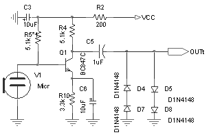

Оформить устройство можно в соответствии с различными вкусами потребителей: в виде присоски на лобовом стекле автомобиля, броши, колье. В последних двух случаях понадобится предварительный микрофонный усилитель, имеющий АРУ. Простейшая схема выглядит следующим образом (рис. 3):
Рис. 3
Микрофон – от мобильного телефона или подобный, резистор R5 следует подобрать таким, чтобы напряжение на коллекторе Q1 было в пределах 2…3 В.

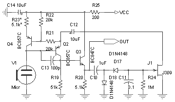

Для тех, кто хочет иметь более эффективную АРУ, можно порекомендовать схему более сложную (рис. 4). Здесь транзистор Q4 служит нагрузкой микрофона, каскад на транзисторе Q2 обеспечивает усиление сигнала, Q3 – эмиттерный повторитель, диоды D17, D18 детектор, конденсатор С11 выделяет средневыпрямленный уровень, который регулирует степень запирания полевого транзистора J1. Он, в свою очередь задает глубину отрицательной обратной связи каскада усиления на Q2, таким образом, регулируя усиление. Резистор R23 подбирается таким, чтобы напряжение на выходе OUT было около 2 В.
Рис. 4
