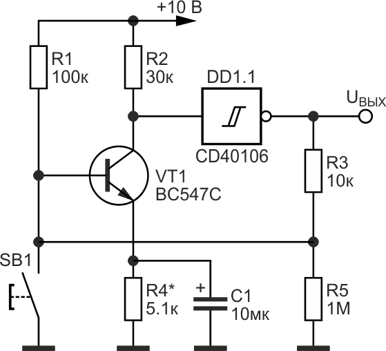

На Рисунках 1 и 2 приведены схемы бистабильных устройств, которые переключают свое состояние при кратковременном нажатии на кнопку и возвращаются в исходное состояние при повторном нажатии на ту же кнопку.
Бистабильный переключатель, Рисунок 1, содержит транзистор VT1 BC547C и элемент «НЕ» DD1.1 микросхемы CD40106. В исходном состоянии транзистор VT1 открыт; на его коллекторе присутствует напряжение логического нуля. Соответственно на выходе элемента DD1.1 выходной сигнал равен «лог. 1». Выходной каскад и его нагрузка, не показанные на Рисунке 1, активированы; нагрузка подключена к источнику питания.
Бистабильный электронный переключатель с кнопочным управлением.
Рисунок 1. Бистабильный электронный переключатель
При нажатии на кнопку SB1 база транзистора VT1 соединяется с общей шиной, транзистор закрывается. Напряжение на его коллекторе повышается до напряжения переключения логического элемента DD1.1. Соответственно, логический элемент DD1.1 переключает свое состояние, на его выходе устанавливается значение «лог. 0».
Повторное нажатие на кнопку SB1 возвращает схему в исходное состояние.

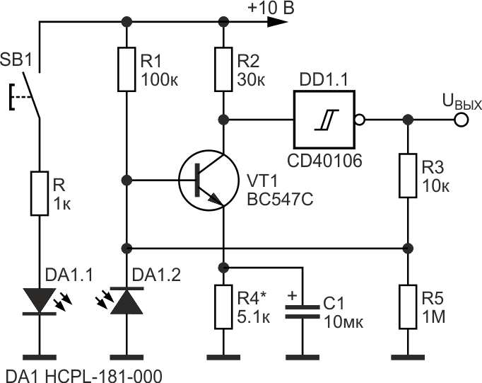

На Рисунке 2 показана модификация схемы, Рисунок 1. Для обеспечения гальванической развязки цепей управления и цепей нагрузки использована оптронная пара DA1 HCPL-181-000. На Рисунке 2 питание светодиода DA1.1 оптрона условно производятся от общего источника питания.
Бистабильный электронный переключатель с оптоэлектронной развязкой.

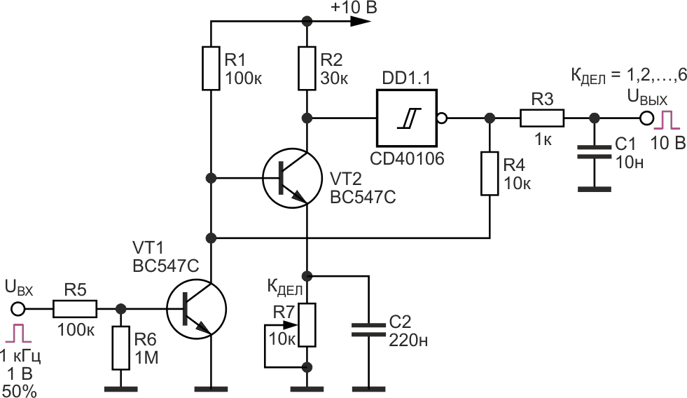

На Рисунке 3 показа возможность использования бистабильных устройств, Рисунок 1 и 2, в качестве делителей частоты. Для этого вместо кнопки SB1, Рисунок 1, для управления работой транзистора VT2 использован дополнительный транзистор VT1 BC547C. На базу этого транзистора подаются импульсы прямоугольной формы от внешнего генератора частотой, например, 1 кГц, напряжением 1 В с коэффициентом заполнения импульсов 50%. Регулировкой потенциометра R7 частоту сигналов на выходе устройства можно понижать в ряду целых чисел от 1 до 6.
Управляемый целочисленный делитель частоты с использованием бистабильного электронного переключателя.
Рисунок 3. Управляемый целочисленный делитель частоты с использованием бистабильного
Выходной сигнал снимается с выхода элемента «НЕ» DD1.1 микросхемы CD40106 через фильтр на элементах R3C1, препятствующий проникновению ультракоротких импульсов на выход устройства. Коэффициент заполнения импульсов выходных сигналов равен 50%. При работе устройства при иных частотах входных сигналов выбор необходимых коэффициентов деления частоты производится коррекцией номиналов R7 и C2.

  • Хочется, чтобы автор более расширенно объяснил предложение "Повторное нажатие на кнопку SB1 возвращает схему в исходное состояние." - что происходит в схеме?
  • После включения устройства, Рисунок 1, на коллекторе транзистора VT1 устанавливается значение напряжения, отвечающее значению «Лог. 0». Поэтому на выходе элемента «НЕ» DD1.1 присутствует напряжение «Лог. 1». При первом нажатии на кнопку SB1 база транзистора VT1 соединяется с общей шиной, транзистор закрывается, напряжение на его коллекторе возрастает до уровня «Лог. 1». Напряжение на выходе логического элемента падает до нуля («Лог. 0»). После отпускания кнопки SB1 на базе транзистора VT1 устанавливается значение напряжения, определяемого делителем напряжения R1 и R3 (включено параллельно с R5). На эмиттере транзистора VT1 присутствует напряжение примерно на 0,6 В ниже, чем на его базе. Транзистор VT1 закрыт. При повторном нажатии на кнопку SB1 напряжение базе транзистора VT1 падает до нуля, конденсатор C1 разряжается на резистор R4. После отпускания кнопки напряжение на базе транзистора VT1 возрастает быстрее, чем на его эмиттере, что обусловлено зарядом конденсатора C1. Транзистор VT1 открывается, напряжение на его коллекторе понижается ниже уровня «Лог.1», логический элемент DD1.1 переключает свое состояние, на его выходе устанавливается напряжение, отвечающее уровню «Лог. 1».
