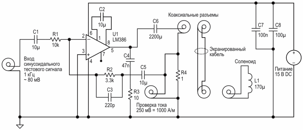

Проще всего создать магнитное поле большой напряженности с помощью соленоида. Напряженность поля и индуктивность могут быть точно рассчитаны на основе физических размеров и силы тока. Расчетное значение напряженности поля проверяется измерением индуктивности.

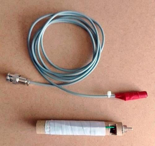

Соленоид калибратора имеет длину 50 мм, диаметр 16 мм и 200 витков. Он намотан на картонный каркас (который не расплавится при прикосновении к нему паяльника). Разумеется, внутренний диаметр каркаса должен быть достаточно большим, чтобы в него поместился датчик. Соленоид может быть оснащен вклеенным с одного конца разъемом RCA (отсюда необходимость пайки), чтобы его можно было подключить экранированным кабелем к усилителю калибратора.
Маломощный усилитель калибратора сделан на микросхеме LM386, работающий от источника питания 15 В. Он сконфигурирован как источник тока с практически постоянным значением на любой частоте от 20 Гц до 100 кГц и некоторым снижением до 150 кГц.
Схема устройства калибровки показана на Рисунке 6.
Схема калибратора и соленоида.
Рисунок 6. Схема калибратора и соленоида.
На Рисунке 7 показаны датчик и соленоид.
Датчик и соленоид.
Рисунок 7. Датчик и соленоид.

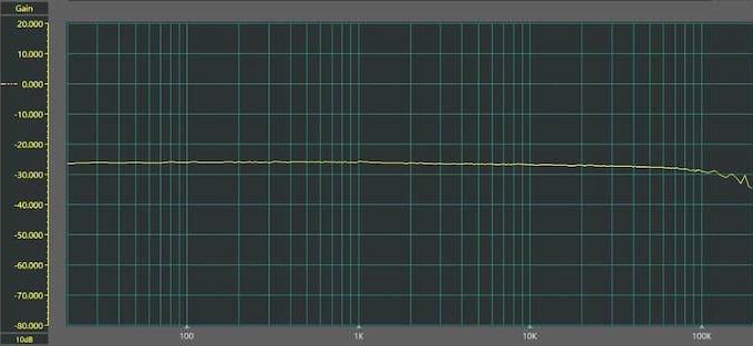

Частотная характеристика токового выхода калибратора показана на Рисунке 8. Магнитное поле в соленоиде, разумеется, строго пропорционально току, поскольку магнитная проницаемость воздуха постоянна.
Частотная характеристика токового выхода калибратора.
Рисунок 8. Частотная характеристика токового выхода калибратора.
Было бы слишком много ожидать, что аудиоусилитель LM386 сможет выдать 250 мА на частоте 150 кГц и 1000 А/м в соленоиде. Он будет отдавать 250 мА на частоте 15 кГц, 25 мА на 100 кГц и 12.5 мА на частотах до 150 кГц. Сильные высокочастотные магнитные поля встречаются редко.
Из-за большой индуктивной нагрузки при токе 250 мА устройство сильно нагревается. На него можно приклеить теплоотвод, если ток будет подаваться более минуты или двух, чего обычно достаточно для выполнения калибровки.

Для использования калибратора катушка датчика вводится в соленоид примерно до середины. Перемещение зонда внутрь и наружу показывает, насколько однородна напряженность магнитного поля внутри соленоида; она меняется только тогда, когда зонд приближается к концу соленоида.

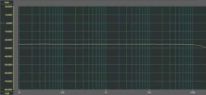

На Рисунке 9 показана общая частотная характеристика от калибратора до выхода основного усилителя при широкополосном режиме работы основного усилителя (от 11 Гц до 150 кГц).
Общая частотная характеристика от калибратора до выхода основного усилителя при широкополосном режиме работы.
Рисунок 9. Общая частотная характеристика от калибратора до выхода основного

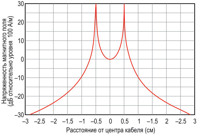

На расстоянии от кабеля, сравнимом с расстоянием между двумя токоведущими жилами, магнитные поля от противоположных токов почти компенсируются, но ближе к кабелю – нет. Напряженность поля может быть точно рассчитана. На Рисунке 10 показан результат упрощенного расчета вертикальной составляющей поля, создаваемого двумя проводниками, расположенными на расстоянии 1 см друг от друга, в предположении, что их толщина очень мала. Видно, что напряженность поля очень быстро спадает с расстоянием, но вблизи кабеля она может быть достаточно сильной.
Напряженность вертикального магнитного поля, создаваемого двумя очень тонкими горизонтальными проводниками, расположенными на расстоянии 1 см друг от друга.
Рисунок 10. Напряженность вертикального магнитного поля, создаваемого двумя

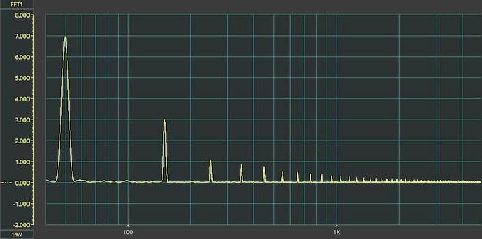

На Рисунке 11 показан спектр поля в единицах напряжения с уровнем 50-герцовой компоненты 7 мВ, соответствующим напряженности 7 А/м.

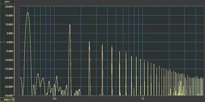

На Рисунке 12 показана та же характеристика в децибелах относительно 1 мВ, чтобы лучше выделить уровни высокочастотных компонентов. Здесь мы видим, что составляющая 150 Гц на 7 дБ ниже основной гармоники 50 Гц, т.е. отношение составляет 0.45. На самом деле гармоники простираются примерно до 10 МГц, но анализатор спектра не работает на таких частотах.
Вертикальное магнитное поле снаружи двужильного кабеля, логарифмическая шкала.
Рисунок 12. Вертикальное магнитное поле снаружи двужильного кабеля, логарифмическая шкала.
