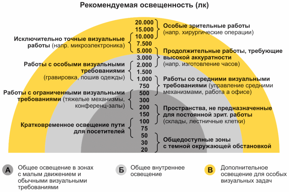

Ненормальное освещение влияет также и на любой живой организм, как на растения, так и на животных. Вследствие этого растения плохо растут, а животные снижают свою продуктивность, плохо набирают вес и значительно ухудшают свои репродуктивные показатели. В условиях сельскохозяйственного комплекса данная проблема негативно сказывается на рентабельности производства. Поэтому люксметр является нужным прибором для измерения освещённости, необходимой для того, чтобы обеспечить комфортные условия жизнедеятельности человека. На Рисунке 1 изображена диаграмма рекомендуемых уровней освещённости для различных объектов жизнедеятельности, а точнее, мест работы человека. Ниже представлены две схемы люксметров, которые можно использовать для измерения освещённости.

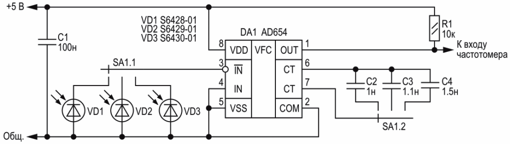

Схема такого фито люксметра изображена на Рисунке 3.
Фито люксметр.
Рисунок 3. Фито люксметр.
В основе прибора применяются три фотодиода – S6428-01 для измерения интенсивности излучения в синем спектре (460 нм), S6429-01 – в зелёном (540 нм), и в красном – S6430-01 (660 нм); чувствительность, соответственно, равна 1 нА/лк, 1.1 нА/лк и 1.5 нА/лк. Как и в предыдущей схеме, для преобразования тока фотодиода применяется ПНЧ AD654 и полистирольные конденсаторы С2 – С4 К71-7 с допуском по номиналу ±1%.
