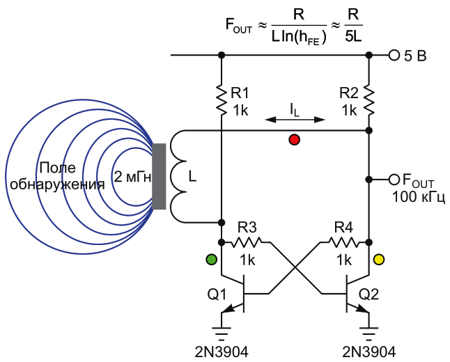

Датчики, обнаруживающие и отслеживающие небольшие металлические предметы, являются удобными устройствами, независимо от того, используются ли они для маршрутизации заготовок на линии сборки или для прочесывания пляжа в поисках затерявшихся в песке «сокровищ». Типичная конструкция датчика состоит из катушки индуктивности, встроенной в генератор так, что попадание металла в магнитное поле катушки изменяет частоту колебаний. На Рисунке 1 показан пример особенно простого и дешевого датчика, который формирует последовательность импульсов переменной частоты порядка 100 кГц, пригодную для прямого ввода во внутренние периферийные счетчики/таймеры стандартных микроконтроллеров.
Триггер, выходы которого перекрестно связанны дросселем, образует генератор с периодом колебаний, пропорциональным индуктивности, и, таким образом, является простым датчиком металлических объектов.
Рисунок 1. Триггер, выходы которого перекрестно связанны дросселем, образует
Вот как он работает.
Транзисторы Q1, Q2 и связанные с ними резисторы представляют собой элементарный бистабильный мультивибратор (триггер), который при включенном питании обычно устанавливается в одно из двух устойчивых и взаимоисключающих состояний: Q1 включен и Q2 выключен, или наоборот. Но все становится более интересным (и менее стабильным), когда между коллекторами транзисторов добавляется дроссель L, как показано на рисунке.
Теперь из-за разности напряжений на коллекторе выключенного транзистора (примерно 2.5 В) и включенного транзистора (примерно 0 В) и с учетом того, что последовательное сопротивление дросселя намного меньше Rn (n = 1, 2, 3 или 4), ток через L начинает нарастать с постоянной времени L/(R/2). Это нарастание приводит к снижению напряжения на коллекторе выключенного транзистора и, соответственно, к уменьшению тока, поступающего в базу включенного транзистора. В конце концов ток базы становится слишком мал, чтобы удерживать транзистор в насыщении, и транзистор закрывается. После этого ток дросселя IL поднимает напряжение на коллекторе этого транзистора до 5 В и включает противоположный транзистор, в результате чего направление тока IL начинает меняться на противоположное, и начинается новый полупериод колебаний. Длительность THALF каждого полупериода равна

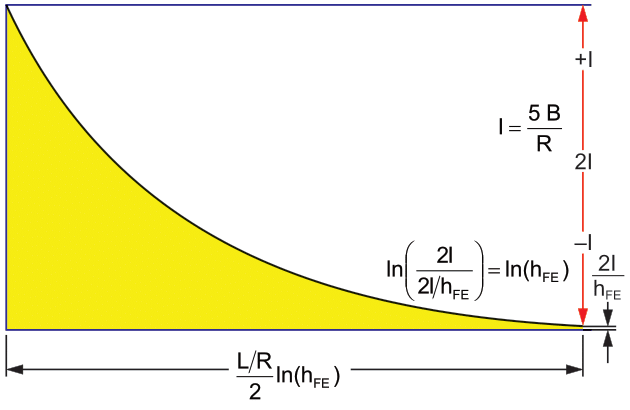

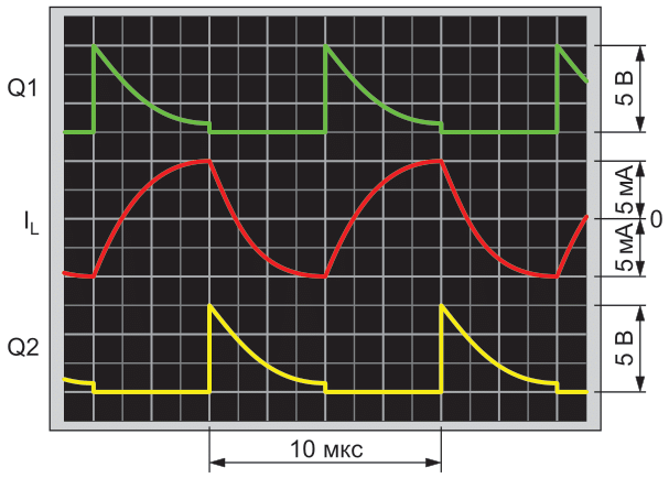

На Рисунках 2 и 3 более подробно показано, откуда берутся временные зависимости. Если использовать компоненты с номиналами, показанными на Рисунке 1, то
Конечно, реальное значение hFE транзистора 2N3904 зависит как от экземпляра устройства, так и от температуры, а реальные дроссели имеют значительное последовательное сопротивление, паразитную емкость и вообще редко являются прецизионными компонентами. Поэтому приведенное выше выражение для выходной частоты является несколько приблизительным, но, тем не менее, достаточно точным для предполагаемой области применения.
Форма тока дросселя во время одного 5-микросекундного полупериода колебаний.
Рисунок 2. Форма тока дросселя во время одного 5-микросекундного полупериода
колебаний.
Потребляемая схемой мощность невелика и при питании от 5 В составляет приблизительно 50  мВт; при этом схема практически нечувствительна к напряжению питания, нормально работая при напряжениях от 1 до 10 В, при условии, что допустима зависимость амплитуды выходного сигнала от напряжения питания.
Осциллограммы сигналов: ток IL и напряжения на коллекторах транзисторов Q1 и Q2.
Рисунок 3. Осциллограммы сигналов: ток IL и напряжения на коллекторах
