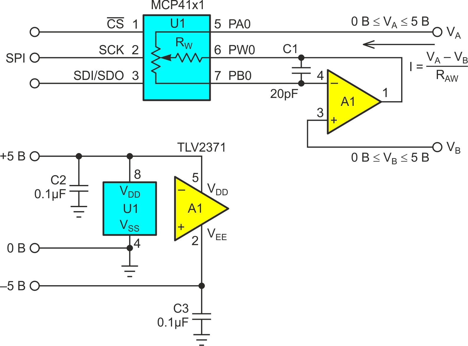

Достаточно сказать, что компенсация RW позволит существенно улучшить характеристики ЦП во многих точных приложениях. Это делает схема на Рисунке 1. Вот как она работает.
Операционный усилитель A1 активно управляет выводом PW0 движка цифрового потенциометра U1 и принудительно поддерживает равенство VPBO = VB, пропуская при этом незначительный ток через сопротивление RWB и устраняя таким образом влияние RW.
Рисунок 1. Операционный усилитель A1 активно управляет выводом PW0 движка цифрового
влияние RW.
Подключение неинвертирующего входа усилителя A1 к опорному напряжению VB (обычно, но не обязательно, подключается к земле), инвертирующего входа к выводу PB0 микросхемы U1 и выхода к выводу PW0 микросхемы U1 создает цепь обратной связи, которая принудительно поддерживает равенство VPBO = VB независимо от сопротивления RW. (Здесь VPBO – напряжение на выводе PB0). Это, как утверждается в рекламе, сводит на нет влияние RW.
Компенсирующий конденсатор C1, вероятно, не является абсолютно необходимым при выборе компонентов A1 и U1, показанных на Рисунке 1, но если бы был выбран более быстрый усилитель A1 или ЦП с бóльшим сопротивлением RAB, то он, скорее всего, был бы нужен.
