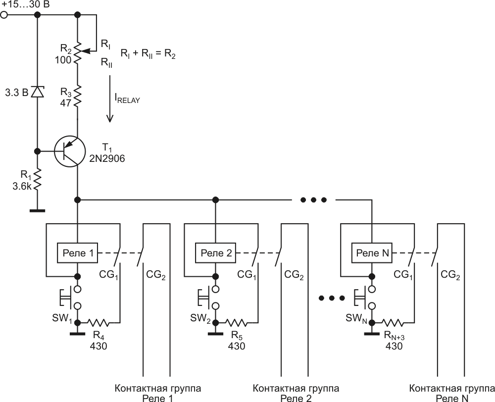

Эти переключатели имеют фиксированное и ограниченное количество положений, и их может понадобиться больше или меньше. Используя схему, приведенную на Рисунке 1, можно сделать собственный переключатель «один из всех». Контакты CG2 всех реле служат для управления внешними устройствами, а контакты CG1 являются частью схемы коммутации.
Переключателем «один из всех» управляет источник тока.
Рисунок 1. Переключателем «один из всех» управляет источник тока.

Основу схемы составляет источник тока, а не напряжения. Он обеспечивает ток, равный току срабатывания любого реле, используемого в переключателе (или немного превышающий его).

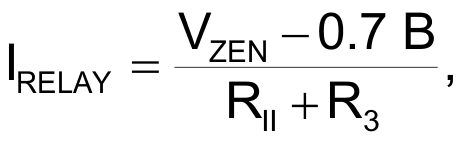

Стабилитрон, резисторы R1-R3 и транзистор T1 образуют источник тока, величина тока которого IRELAY определяется следующей формулой:
где
VZEN – напряжение стабилитрона,
RI + RII = R2.
Для приведенной схемы IRELAY регулируется от 17 до 55 мА. Его величину следует выбирать равной (или чуть большей) току срабатывания любого реле, используемого в переключателе, но меньшей, чем двукратное значение тока срабатывания. Скорректировать ток источника в соответствии с указанными требованиями нетрудно.
При включении питания все реле выключены, и ток источника отсутствует.
При нажатии, например, кнопки SW1, Реле 1 включается, поскольку его катушка подключена непосредственно к источнику тока. Контактная группа CG1 Реле 1 обеспечивает самоблокировку реле. При отпускании SW1 резистор R4 соединяется последовательно с катушкой реле. Но это не изменяет величины тока, протекающего через реле, так как напряжение питания схемы 15 В-30 В значительно больше напряжения реле (5 В).
При нажатии, например, кнопки SW2 ток, отдаваемый источником тока, теперь разделяется на два направления:
  • в Реле 1 с последовательным резистором R4,
  • в Реле 2,
и для одновременного управления двумя реле тока недостаточно. Если сопротивление R4 достаточно велико, ток через Реле 1 становится меньше его значения отпускания, и оно выключается. Теперь единственной цепью прохождения тока источника становится Реле 2, и оно включается.

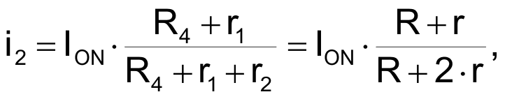

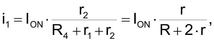

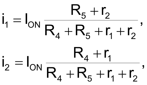

Для упрощения вычислений выберем все реле одного типа и рассчитаем значения сопротивлений R4, R5 и т. д. Формулы для токов Реле 1 и Реле 2 имеют следующий вид:
  (1)
где
i1 – ток, протекающий через катушку Реле 1,
i2 – ток, протекающий через катушку Реле 2,
r1, r2 – сопротивления катушек Реле 1 и Реле 2,
ION – ток срабатывания реле.
Разумеется, отношение токов Реле 1 и Реле 2 обратно пропорционально полному сопротивлению каждой ветви, т. е.,
  (2)
Это дает основу для анализа схемы:
Случай 1: Реле 1 включено. Тогда в соответствии с формулой (1) i1 = ION; i2 = 0. Реле 1 включено, и оно потребляет весь ток, отдаваемый источником тока. Реле 2 выключено.
Случай 2: Включение Реле 2 при включенном Реле 1.
Предположим, что все реле одинаковы (хотя это не обязательно). Это дает следующие формулы (r1 = r2 = r, R4 = R5 = R):
  (3)
  (4)
где IOFF – ток отпускания реле.

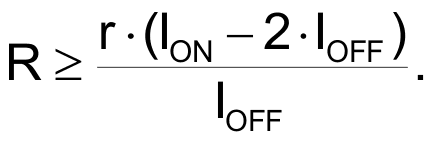

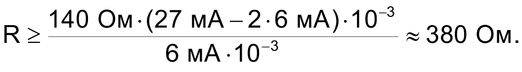

Из неравенства (3) получаем
  (5)

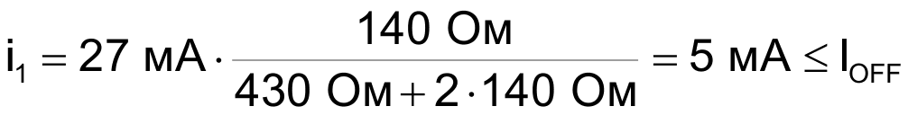

Например, герконовое реле EDR202A0500 производства компании ECE рассчитано на номинальное напряжение 5 В постоянного тока, имеет ток срабатывания, равный 27 мА, и ток отпускания, равный 6 мА. Сопротивление катушки составляет 140 Ом.
Подставляя эти значения в (5), получаем
Выбираем R = 430 Ом.

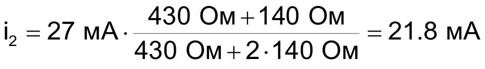

Проверим результаты расчетов. Из (3) получаем
(этого достаточно для выключения реле).
Из (4) получаем
(этого недостаточно для включения реле).
Мы получили значения, подтверждающие правильность наших расчетов.
