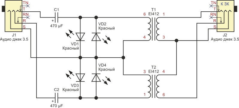

Схема универсального адаптера для звуковой карты.
Рисунок 1. Схема универсального адаптера для звуковой карты.
Предлагается применить одинаковые двухканальные адаптеры с гальваническим разделением и защитой для входов и выходов ЗК. Принципиальная схема адаптера приведена ниже на Рисунке 1. Адаптер состоит из:
  • Двух аудио джеков J1 и J2;
  • Двух разделительных звуковых трансформаторов T1 и T2;
  • Четырех красных светодиодов VD1-VD4;
  • Двух электролитических конденсаторов.
Адаптер всегда подключается к ЗК со стороны, которая обозначена как «К ЗК», вне зависимости от того, к какому разъему ЗК подключение – хоть к входу, хоть к выходу. Если подключено наоборот, не всегда будет работать правильно.
Сигнал звукового диапазона от/на звуковую карту проходит через малогабаритные разделительные трансформаторы T1 и T2 с импедансом 600:600 Ом, сопротивлением постоянному току около 100 Ом и коэффициентом трансформации 1:1. Такие трансформаторы достаточно распространены и дешевы. К другой обмотке трансформаторов подключены бустерные светодиоды VD1-VD4. Светодиоды обладают свойством стабилизации напряжения. Красные светодиоды не только ограничивают амплитуду напряжения на уровне 1.7…1.8 вольт, но и служат индикаторами перегрузки. Допустимый ток через светодиоды зависит от применяемого типа, начиная от 10 мА. В любом случае не следует допускать перегрузки адаптера, за которой можно следить по свечению светодиодов. В отсутствие перегрузки диоды не светятся. Некоторые ваши внешние относительно ЗК приборы могут подавать постоянное напряжение на адаптер. Поэтому в цепь включены разделительные конденсаторы C1 и C2 с рабочим напряжением 16 вольт. Адаптер, несмотря на простоту, обладает хорошей защитой от помех, в том числе со входа. В рабочем режиме адаптер практически не вносит шума, помех и искажений во всем диапазоне звуковых частот. Коэффициент вносимых нелинейных искажений не более 0.05%.
Рабочий диапазон частот зависит от применяемых деталей. При использовании деталей с указанными на схеме номиналами – от 20 Гц до 50 кГц по уровню –3 дБ. В диапазоне 100 Гц…20 кГц передаточная характеристика линейна.
Готовое изделие лучше поместить в металлический корпус, который нужно электрически соединить с общим проводом обоих каналов (ввод S аудио джека J1).

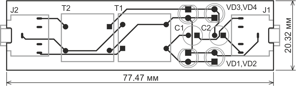

Возможная разводка односторонней печатной платы без соблюдения истинных размеров приведена на Рисунке 2.
Возможная разводка односторонней печатной платы. Вид со стороны меди.
Рисунок 2. Возможная разводка односторонней печатной платы. Вид со стороны меди.

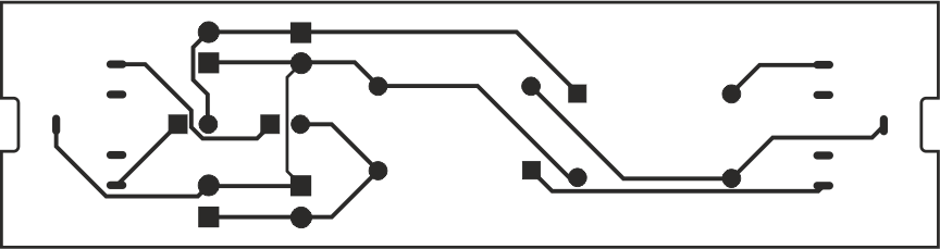

Возможное размещение деталей и соединений на такой печатной плате с указанием размеров приведено на Рисунке 3.
Возможное размещение деталей и соединений печатной платы. Вид со стороны деталей.
Рисунок 3. Возможное размещение деталей и соединений печатной платы. Вид
со стороны деталей.
Такое устройство было мною собрано и протестировано. Адаптер обладает одинаковыми входным и выходным импедансами 600 Ом на частоте 1 кГц. Амплитуда выходного переменного напряжения ограничивается на уровне 1.8 В при изменении амплитуды входного переменного напряжения от 0 до 10 В. При амплитуде входного переменного напряжения 1.7 В КНИ не превысил 0.05% в диапазоне частот 20 Гц…20 кГц. Измерения проводились с использованием встроенной звуковой карты в программе Visual Analyser OS Windows.
Самая простая проверка собранного изделия выполняется подключением ваших наушников или активных колонок через этот адаптер. При воспроизведении вы должны услышать качественный звук в обоих каналах.
