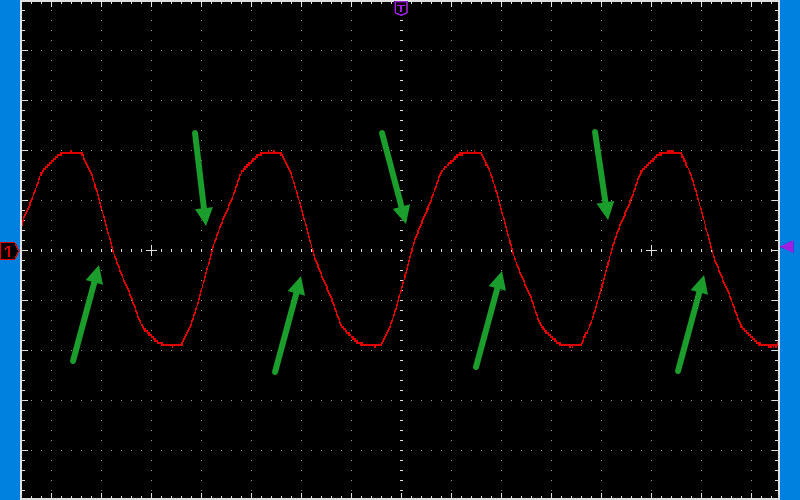

Синусоидальное напряжение сети (зеленые стрелки показывают точки пересечения нуля).
Рисунок 1. Синусоидальное напряжение сети (зеленые стрелки
На Рисунке 1 показана форма синусоидального напряжения в сети 50 Гц (иногда 60 Гц). Для работы регулятора (диммера) важны точки перехода сетевого напряжения через ноль (точки, в которых синусоида меняет свою полярность). Чтобы определить эти точки, необходимо использовать детектор перехода через ноль. На Рисунке 2 представлена полная принципиальная схема всего устройства.

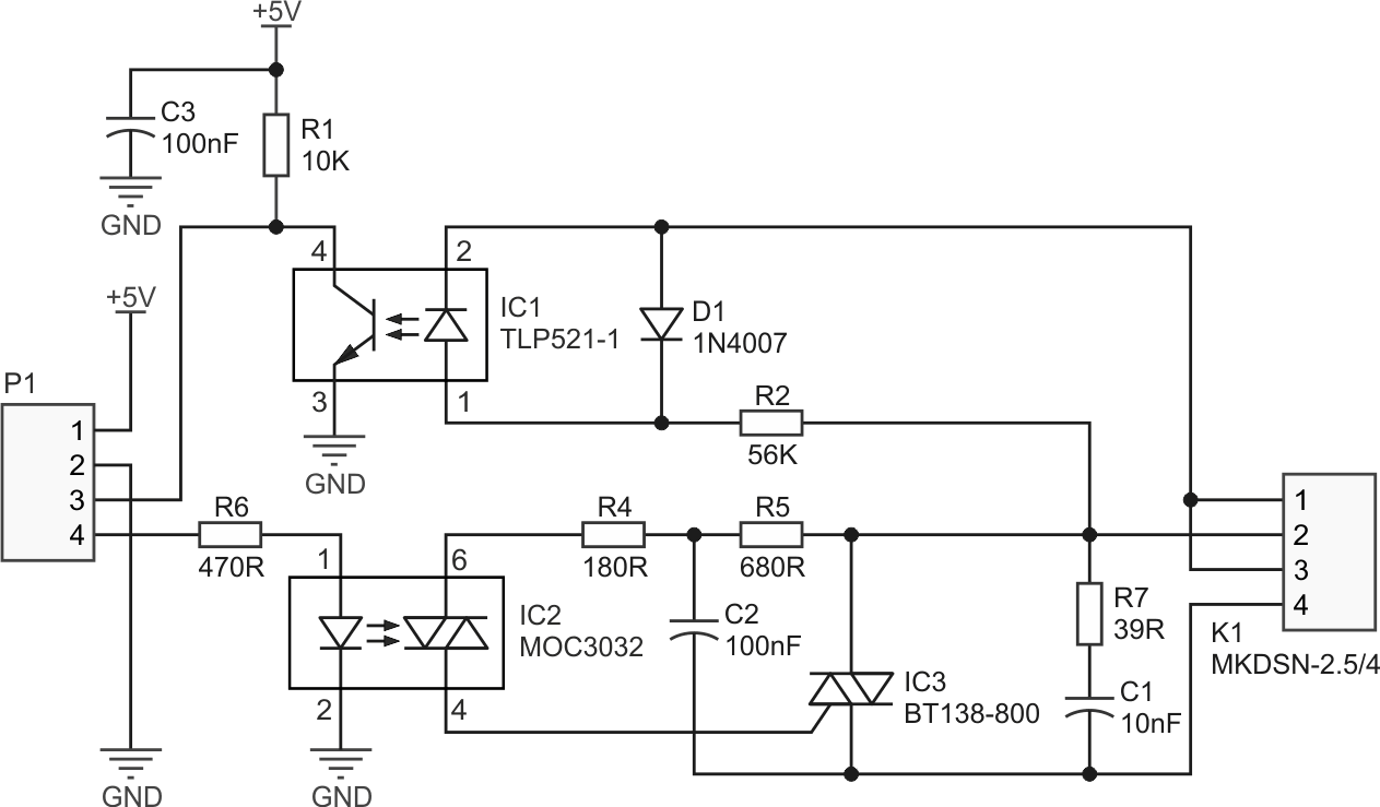

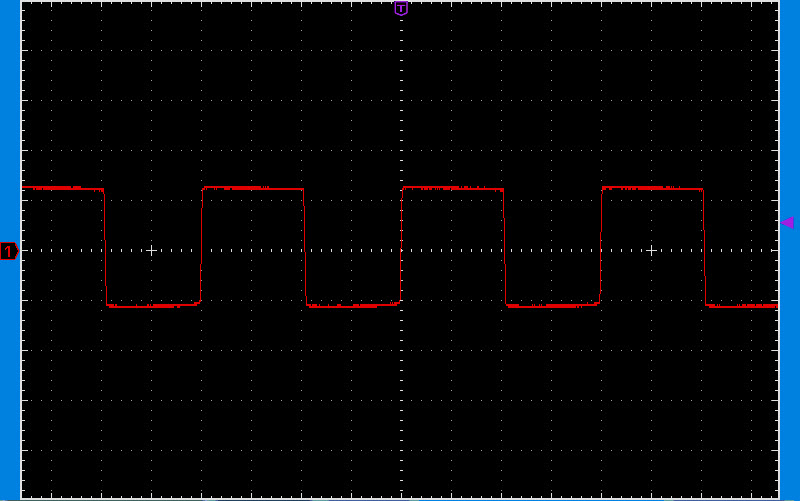

Элементы R1, R2, IC1, D1 и C3 образуют схему детектора перехода через ноль. Его конструкция обеспечивает надежную изоляцию (оптическую) от сетевого напряжения. Таким образом, мы можем рассчитывать на получение незашумленного сигнала, который можно смело подключать к входам/выходам Arduino. На Рисунке 3 показан выходной сигнал детектора перехода через ноль (вывод 4 оптоизолятора IC1). Конечно, можно использовать не только эту оптопару, но этот компонент я использую и в других конструкциях, где он неплохо справляется со своей задачей.
Выходной сигнал схемы детектора перехода через ноль.
Рисунок 3. Выходной сигнал схемы детектора перехода через ноль.
Итак, как уже понятно, мы будем использовать импульс перехода через ноль для основной управляющей схемы. Проще говоря, именно после запуска (перехода через ноль) мы должны решить, сколько мощности мы хотим передать в нагрузку. Это будет легче понять позже, после демонстрации кода Arduino и формы выходного напряжения.
IC3 – это симистор BT138. Нагрузка включена последовательно с симистором и сетью переменного тока, поэтому симистор определяет количество энергии, которое должно быть подано в нагрузку.
Внимание:
Монтажное основание симистора BT138 (по умолчанию оно используется для крепления радиатора) соединено с выводом
 2. Это означает, что никогда не следует прикасаться к радиатору или прикручивать его к металлическому корпусу!
На элементах R4, R5 и C2 реализована снабберная цепь для оптоизолятора IC2, а на C1 и R7 – снабберная цепь для IC3 [1]. Эти компоненты упрощают совместимость устройства с различными нагрузками, например, индуктивными.
IC2 представляет собой оптосимистор, который обеспечивает надлежащую гальваническую развязку между стороной цифрового управления и линией переменного тока. Выбран оптосимистор типа MOC3021. Опять же, можно использовать другие оптосимисторы, но будьте осторожны и не используйте компоненты со встроенным детектором перехода через нуль. Эти компоненты предназначены для коммутации нагрузки переменного тока (ВКЛ/ВЫКЛ), а не для регулировки яркости.

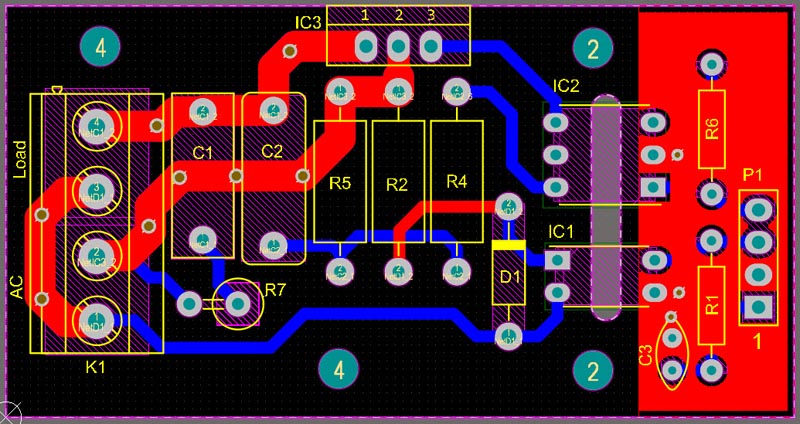

На Рисунке 4 показана спроектированная разводка печатной платы. Дорожки, которые должны пропускать большие переменные токи, сделаны широкими и двусторонними. Кроме того, дорожки противоположных сторон соединены некоторым количеством переходных отверстий, чтобы уменьшить сопротивление и увеличить способность дорожки пропускать ток.
Разводка печатной платы диммера переменного тока.
Рисунок 4. Разводка печатной платы диммера переменного тока.
Все компоненты в корпусах DIP. Поэтому каждый может их быстро припаять и использовать схему в качестве модуля. Резисторы R2, R4, R5 и R7 рассчитаны на мощность 1 Вт. Резисторы R1 и R6 – четвертьваттные. В качестве С1 и С2 можно выбрать конденсаторы с диэлектриком из полиэфирной пленки, но убедитесь, что они рассчитаны на напряжение не менее 400 В. Конденсаторы на напряжение 250 В вроде бы подходят, но 250 В – это немного близко к границам входного напряжения. Поэтому 400 В – разумный выбор для напряжения конденсаторов. Расстояние между выводами конденсатора C1 составляет 10 мм. Для C2 это расстояние равно 10.5 мм. К1 – это разъем MKDSN с шагом контактов 5,08 мм (MKDSN-2.5/4-5.08). P1 – традиционная группа из 4-х штыревых контактов.
Под элементами IC1 и IC2 на печатной плате имеется вырез. Он обеспечивает лучшую гальваническую развязку между двумя участками платы.

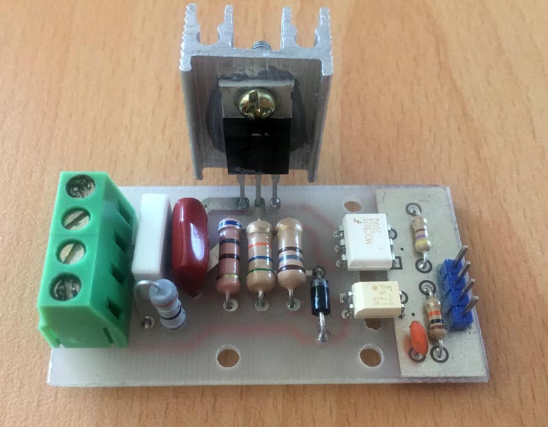

На Рисунке 5 показан первый прототип печатной платы. Файлы Gerber проекта можно скачать по ссылке в конце статьи.
Первый прототип схемы.
Рисунок 5. Первый прототип схемы.
Прикрепленный радиатор рассчитан только на непродолжительные тесты. Для реального длительного использования необходимо использовать радиатор большего размера. Расположение симистора IC3 у края печатной платы значительно упрощает задачу установки радиатора.

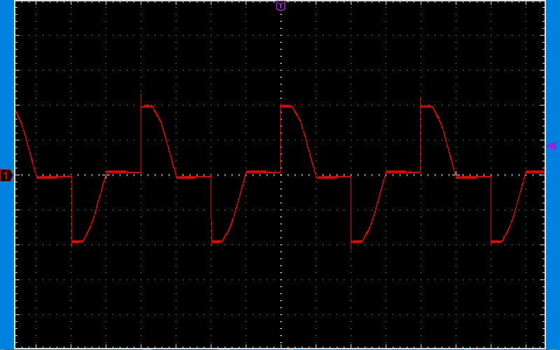

Для проверки нашего диммера не обязательно писать сложный код. Существует два метода обнаружения импульсов детектора перехода через нуль: опрос и прерывание. В первой попытке я использовал прерывания, но столкнулся с мерцанием нагрузки в некоторых ситуациях. Мерцание – это раздражающая ситуация, которая случается с некоторыми диммерами. Причина в неправильной временнóй привязке. Как я уже говорил, точки пересечения нуля очень важны, и любой случайный сдвиг по времени приведет к нестабильности. Использование прерываний приводило к некоторому дрожанию, которое вызывало мерцание при определенных настройках диммера. Поэтому я остановился на методе опроса (строки с 8 по 11).
Все, что нам нужно сделать, это изменять время выключения симистора в обоих полупериодах, чтобы переменная «dim» определяла мощность, передаваемую в нагрузку. Для начала я установил диммер в среднее положение. Это означает, что симистор находится в выключенном состоянии в течение 5 мс. Итак, давайте подтвердим нашу теорию практикой, изучив форму напряжения на нагрузке.

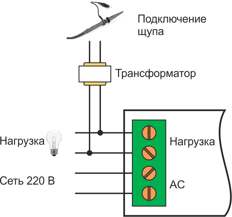

Будьте осторожны: никогда не подключайте щупы осциллографа непосредственно к электрической сети. Земляной вывод щупа может образовать замкнутый контур с сетевой клеммой и взорвать все на своем пути, включая вашу схему, щуп, осциллограф или даже вас самих!
Существует несколько решений этой проблемы, например, использование изолятора или дифференциального щупа… и т. д. Я проверял выходное напряжение, используя обычный трансформатор (220 В/12 В). Подключения выполняйте в соответствии с Рисунком 6. Следует отметить, что нагрузка должна быть подключена, иначе вы не увидите истинной формы напряжения.
Подключение щупов и нагрузки.
Рисунок 6. Подключение щупов и нагрузки.
На Рисунке 7 показана форма выходного напряжения при диммировании 50%. Можно расширить код и добавить две кнопки для увеличения и уменьшения выходной мощности. Вы можете разработать код и изменить его в соответствии с вашей собственной платой Arduino и вашими конкретными потребностями.
Форма выходного напряжения при диммировании 50% (dim = 5000).
Рисунок 7. Форма выходного напряжения при диммировании 50% (dim = 5000).
