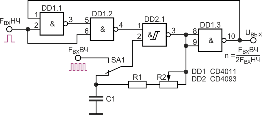

Формирователь непрерывной последовательности серии импульсов с их регулируемым количеством, имеющий внешнее и внутреннее управление.
Рисунок 1. Формирователь непрерывной последовательности серии импульсов с их

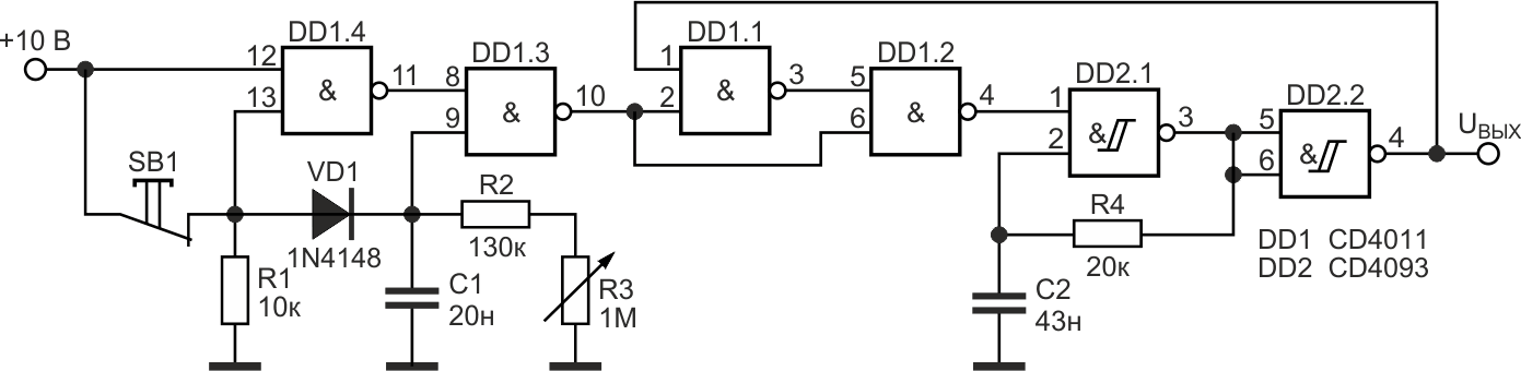

Формирователь одиночной серии импульсов с их регулируемым количеством.
Рисунок 2. Формирователь одиночной серии импульсов с их регулируемым количеством.
Формирователь импульсов, Рисунок 1, вырабатывает непрерывную последовательность заданного количества импульсов. Формирователь имеет два входа, условно названные FВХНЧ и FВХВЧ, кроме того предусмотрена работа от встроенного генератора прямоугольных импульсов регулируемой частоты.
При работе устройства от внешнего генератора прямоугольных импульсов FВХВЧ количество импульсов на выходе определяется соотношением: n = FВХНЧ/2FВХВЧ, FВХНЧ < FВХВЧ. Такое же соотношение сохраняется при работе устройства от встроенного генератора импульсов. Устройство работоспособно в широком диапазоне частот от субгерцового диапазона до частот, ограниченных быстродействием микросхем при используемом напряжении питания.
Второй формирователь, Рисунок 2, вырабатывает при нажатии на кнопку SB1 одиночную серию импульсов, количество импульсов в которой задается регулировкой потенциометра R3.
Оба формирователя выполнены на основе элементов 2И-НЕ двух КМОП микросхем CD4011 и CD4093. Формально оба устройства можно было бы выполнить с использованием микросхем одной серии CD4011 или CD4093, однако в этом случае возможны искажения длительности конечного импульса в серии в переходной области смены количества импульсов.

  • Формирователь который по схеме 2. У него неправильно кнопка установлена. Вот надо какой формирователь кнопки установить. Теперь не зависит пачка нужного количества импульсов от длительности нажатия на кнопку. Можете короткое нажатие на кнопку или держать в замкнутом состоянии. Короткий импульс запуска сформируется. А так точно выводиться нужное колл. импульсов в пачке. И есть регулировка по частоте пачки. Схема в программе Multisim 14.1
