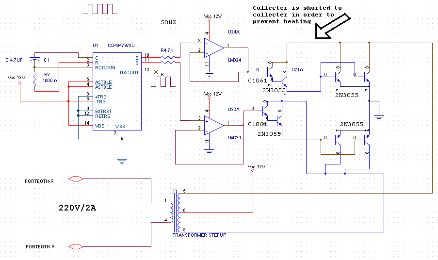

Недорогой инвертор 12 В/220 В мощностью 500 Вт
Ashad Mustufa
С помощью этой схемы постоянное напряжение 12 В можно преобразовать в переменное 220 В. На микросхеме 4047 сделан генератор прямоугольных импульсов 50 Гц. прямоугольные импульсы затем усиливаются по току и подаются на повышающий трансформатор.

Как рассчитать параметры трансформатора
Базовое соотношение для трансформатора Pвх = Pвых, где
Pвх = Uвх × Iвх – мощность первичной обмотки,
Pвых = Uвых × Iвых – мощность вторичной обмотки.
Например, если мы хотим подключать к инвертору нагрузку 220 Вт при напряжении 220 В, ток вторичной обмотки должен быть 220/220 = 1 А. При этом, первичная обмотка должна быть рассчитана, по крайней мере, на ток 18.3 А, т.к. 12 × 18.3 = 220 Вт.
Таким образом, вам потребуется намотать трансформатор, повышающий 12 В в 220 В, причем первичная обмотка должна быть рассчитана на ток до 20 А.

  • Где выравнивющие сопративления в эмитерах выходных транзисторов? Где обеспечение "мёртвого времени"? Не проще ли использовать в задающем генераторе IR2153 без вольтдобавки? Не лучше ли использовать полевые транзисторы в выходных ключах?
  • Всё нормально
  • Чё значит нормально? Если сам уже спаял то поделись мыслями. Если думаешь что и так всё сойдет, то хатя бы обоснуй. Лично я согласен с предложениями Гуру. Так прощще и надёжней.
  • А чё обосновывать? - не дорого, вот и всё обоснование!
  • Обсуждать имеет смысл только то, что ново или оригинально. Гугель выдаёт сотни аналогичных схем, более простых и дешевых. Японский принцип - "Изъятие лишнего - путь к изяществу", здесь неуместен. Мустафе прежде нужно было обратиться за консультацией к [b]lllll[/b]. :)
  • Даже для 70-х прошлого века - средненько.Сегодня - в помойку.
  • Главное на сегодня - КПД. Смысл в аппаратах, имеющий столь низкий КПД? В помойку....
