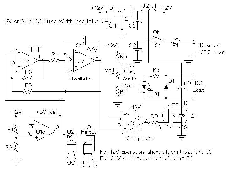

Надписи на схеме
Oscillator Генератор
12V or 24V DC Pulse Width Modulator Широтно-импульсный модулятор
с напряжением питания 12 или 24 В DC
Pulse Width Ширина импульса
Less Меньше
More Больше
VDC Input Вход напряжения постоянного тока
Load Нагрузка
Pinout Цоколевка
Comparator Компаратор
For 12V operation, short J1, omit U2, C4, C5 При напряжении питания 12 В
замкнуть перемычку J1,
U2, C4, C5 не устанавливать
For 24V operation, short J2, omit C2 При напряжении питания 24 В
замкнуть перемычку J2,
C2 не устанавливать

Схема ШИМ требует постоянно работающего генератора. Генератор на U1a формирует прямоугольный сигнал частотой около 400 Гц, который усилителем U1d преобразуется в треугольный.
На U1c сделан источник опорного напряжения 6 В. Опорное напряжение используется в качестве виртуальной земли для генератора, это необходимо, чтобы генератор питался от однополярного источника, а не от двухполярного.
U1b включен как компаратор, и именно эта часть схемы создает импульсы переменной ширины. На контакт 6 U1b поступает изменяемое напряжение с делителя R6, VR1, R7. Это напряжение сравнивается с треугольным сигналом на выводе 14 U1b. Когда уровень этого сигнала выше напряжения на выводе 6, на выходе U1b высокий уровень. И наоборот, когда уровень сигнала ниже напряжения на выводе 6, на выходе низкий уровень. Изменяя напряжение на выводе 6, переключающие точки уровня этого напряжения перемещаются вверх и вниз относительно треугольного сигнала, создавая импульсы переменной длительности. Резисторы R6 и R7 используются для установки граничных напряжений управления VR1. Приведенные значения резисторов позволяют регулировать мощность от нуля до максимума при полном обороте движка потенциометра. Возможно, значения резисторов R6 и R7 нужно будет подобрать, чтобы обеспечить полное изменение длительности импульсов при изменении напряжения потенциометром.
Силовой ключ на транзисторе Q1, управляемый по выводу затвора G импульсами переменной ширины, включает и выключает ток нагрузки, текущий от истока к стоку. Когда Q1 открыт, через него проходит ток нагрузки на «землю», когда Q1 закрыт, нагрузка отключается от «земли». Следует проявлять осторожность, чтобы контакты подключения нагрузки не соединялись с «землей» или не замыкались накоротко.
Нагрузка постоянно подключена к положительному полюсу источника питания. Светодиод LED1 индицирует своей яркостью величину скважности импульсов. Конденсатор С3 сглаживает импульсный сигнал и отчасти устраняет помехи. D1– шунтирующий диод, он устраняет выбросы обратного напряжения от индуктивной нагрузки, например, двигателя.
В режиме 24 В стабилизатор U2 преобразует 24 В в 12 В для питания схемы ШИМ, транзистор Q1 коммутирует напряжение питания 24 В через нагрузку на «землю» так же, как и при питании 12 В. Инструкции по переключению схемы на питание от 12 или 24 В вы найдете на схеме.
При подключении нагрузки, потребляющей ток не более 1 А, устанавливать транзистор Q1 на радиатор не требуется, если же вы планируете подключать нагрузку на больший ток, понадобятся радиатор и теплопроводящая паста. Транзистор Q1 может быть заменен на более сильноточный, подходящие замены – IRFZ34N, IRFZ44N, или IRFZ48N. Такие компоненты как переключатель S1, предохранитель F1, проводники между полевым транзистором, блоком питания и нагрузкой должны быть рассчитаны на максимальный ток нагрузки.

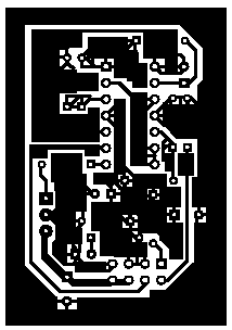

С использованием бесплатной CAD программы, работающей под Linux, была разработана несложная печатная плата (см. рисунок). Изображение платы было напечатано на лазерном PostScript принтере на трансферной пленке Techniks для переноса рисунка тонера. Напечатанное на пленке изображение было наложено на очищенную медную поверхность фольгированного текстолита и проглажено утюгом. Плата травится в растворе хлорного железа. Отверстия сверлятся тонким сверлом, радиокомпоненты припаиваются в отверстия и плата подключается к блоку питания и нагрузке. Эта техника отлично подходит для быстрого изготовления печатной платы, но не подходит для изготовления большого количества плат. Изображение печатных проводников показано на рисунке, оно может быть напечатано на пленке для переноса на медную фольгу, или использовано в фотографическом процессе травления.

Настройка этой схемы не требуется.
Использование
Это устройство может работать, как регулятор яркости лампы постоянного тока, как регулятор небольшого двигателя, и даже для управления небольшим нагревателем. Эта схема была бы подходящим регулятором скорости электропоезда на солнечной батарее. Устройство было опробовано с 5-амперным электродвигателем при использовании полевого транзистора IRFZ34N и работало нормально. При использовании других двигателей диод D1, возможно, потребуется заменить на более быстродействующий и мощный. Схема может использоваться как система управления электродвигателем велосипеда, но если вы экспериментируете с этим, не забудьте установить выключатель питания с удобным и быстрым доступом. Это необходимо на случай пробоя полевого транзистора и включения двигателя на полную мощность.
ШИМ-контроллер скорости мотора / регулятор яркости
Подключите блок питания на 12 или 24 В, или аккумулятор, согласно схеме, к входным клеммам, нагрузку подключите к выходным клеммам и убедитесь, что на выходных клеммах нет замыкания на корпус, например, при подключении заземленного электродвигателя. Поверните ручку потенциометра вперед и назад, двигатель должен изменять скорость вращения, свет лампы должен изменяться.

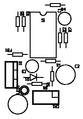

Рисунки печатной платы в формате GIF и PostScript.
Слой шелкографии в формате GIF и PostScript.
Пояснения к рисунку слоя шелкографии:
  • необозначенный круглый контур возле LED1 – проволочная перемычка,
  • элемент, обозначенный FB1 – на самом деле R9.

  • Резистор R9 не имеет никакого влияния на ограничение Vgs полевого транзистора. Так как максимальное напряжение Vgs транзистора не должно превышать 4B, неопходимо заменить R9 на делитель напряжения, либо использовать би-полярный транзистор.
