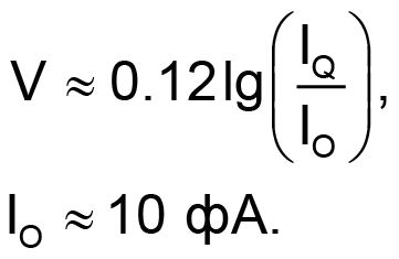

Фототок фототранзистора Q1 создает сигнал на транзисторах Q2 и Q3, изменяющийся приблизительно на 500 мкВ пик-пик на каждый 1% изменения интенсивности падающего света, уровень которого примерно (например, без учета различных температурных коэффициентов) определяется по формуле:
Это приблизительное логарифмическое соотношение работает в диапазоне фототоков от наноампер до миллиампер и, следовательно, способно обеспечить надежную работу схемы, несмотря на изменение интенсивности света на несколько порядков. Операционный усилитель A1 и окружающие его дискретные компоненты обеспечивают большое усиление (80 дБ), благодаря которому формируются прямоугольные импульсы размахом 5 В, подаваемые на вход микроконтроллера.
