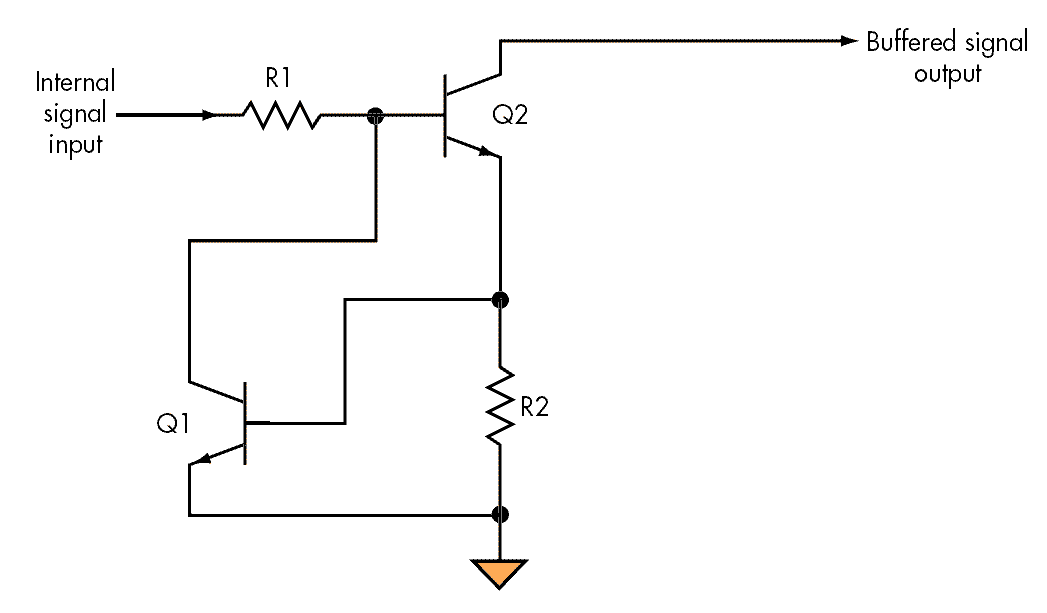

Выходы с открытым коллектором используются для передачи буферизованных цифровых сигналов по линиям связи. В жестких условиях эксплуатации, в которых работает, например, автомобильная электроника, линии данных с открытым коллектором должны быть защищены от случайного замыкания на положительную шину питания, которое мгновенно вывело бы транзистор из строя.
Использование последовательных ограничивающих резисторов для защиты выходов с открытым коллектором связано с трудноразрешимым противоречием. С одной стороны, использование маломощных высокоомных резисторов может создать такое падение напряжения на линии, при котором логические уровни не будут достигать требуемых порогов. С другой стороны, при установке более низкоомных резисторов, может потребоваться увеличить их мощность до нескольких ватт, чтобы без повреждения выдерживать продолжительное короткое замыкание. В автомобильных системах, где напряжение бортовой сети достигает 16 В, мощность последовательного резистора сопротивлением 100 Ом должна превышать 2.5 Вт.
Простой ограничитель тока для защиты выхода с открытым коллектором
При повышении напряжения на R2 приблизительно до 700 мВ, транзистор Q1 начинает ограничивать коллекторный ток выходного транзистора Q2, защищая его от короткого замыкания на положительную шину питания.
Надписи на схеме
Internal signal input Внутренний сигнальный вход
Buffered signal output Буферизованный выход сигнала
Простым добавлением транзистора и резистора эту дилемму можно преодолеть (см. рисунок). Резистор R2 отслеживает ток через выходной транзистор Q2. Когда напряжение на резисторе достигает примерно 700 мВ, открывается транзистор Q1 и забирает часть базового тока Q2. Таким образом коллекторный ток выходного транзистора ограничивается при замыкании выхода на положительную шину питания, и транзистор оказывается защищен в течение всего времени короткого замыкания. Величина R2 определяет пороговый уровень ограничения.
Сопротивление резистора R2 невелико, и не мешает выходному напряжению достигать уровня «лог. 0». К примеру, 75-омный резистор ограничивает ток через Q2, приблизительно, на уровне 10 мА. Это значит, что на R2 будет рассеиваться мощность 7.5 мВт, и стандартного резистора мощностью 0.125 Вт вполне достаточно для защиты выхода от продолжительного короткого замыкания.
