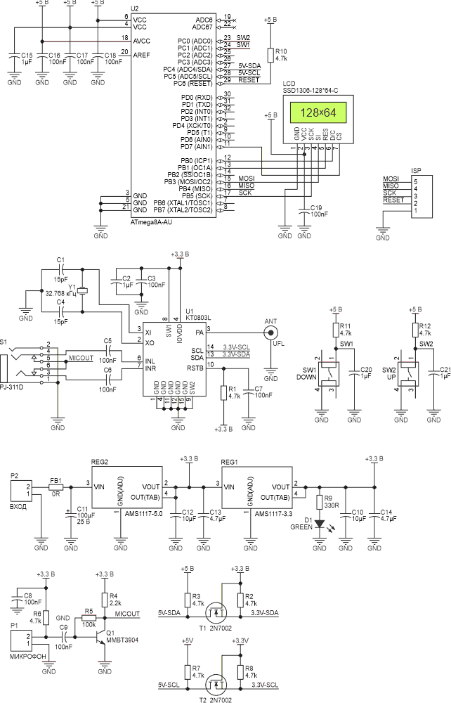

В этом проекте я представил схему компактного цифрового стерео FM-передатчика, работающего в диапазоне частот от 87 МГц до 108 МГц. Частота перестраивается с шагом 0.1 МГц с помощью двух тактовых кнопок. Сердцем схемы является микроконтроллер ATmega8, который взаимодействует с 0.96-дюймовым OLED-дисплеем через интерфейс SPI, а с микросхемой FM-передатчика KT0803L – через интерфейс I2C. К плате можно напрямую подключить микрофон или дополнительный кабель для трансляции желаемого звука, например, воспроизведения музыки с мобильного телефона, компьютера и т. д. После проведения нескольких тестов было установлено, что схема работает достаточно стабильно, а принимаемый звук чистый и четкий.

На Рисунке 1 показана принципиальная схема цифрового FM-передатчика для диапазона частот 87–108 МГц. Схема состоит из нескольких частей, которые я объясню последовательно.

Источник питания
P2 – это разъем типа XH для подачи питания на плату. Входное напряжение может составлять от 7 до 9 В DC. Элементы FB1 и C11 образуют фильтр нижних частот для снижения входных помех. REG2 – это регулятор TLV1117-5.0, стабилизирующий напряжение шины питания +5 В. Конденсаторы C12 и C13 предназначены для снижения его выходных шумов. Регулятор REG1 (TLV1117-3.3) стабилизирует напряжение шины питания +3.3 В. D1 – это светодиод, указывающий на правильность подключения питания, а конденсаторы C10 и C14 используются для снижения выходных шумов REG1.
Микрофонный вход
P1 – это разъем типа XH для подключения к плате электретного микрофона. C8 – развязывающий конденсатор для снижения помех, а резистор R6 обеспечивает условия для питания микрофона. Конденсатор C9 удаляет постоянную составляющую сигнала, а транзистор Q1 усиливает слабые сигналы микрофона для передачи в микросхему FM-передатчика.
Преобразователь логического уровня
T1 и T2 – это n-канальные MOSFET 2N7002, которые используются для преобразования логического уровня 5 В шины I2C микроконтроллера (U2) в логический уровень 3.3 В для подачи на микросхему FM-передатчика (U1). Резисторы R2, R3, R7 и R8 служат для подтяжки к шинам питания.
FM-передатчик
Основным компонентом этой части схемы является микросхема KT0803L (U1). S1 – это SMD-разъем для наушников, используемый для подключения к плате дополнительного кабеля, который позволяет передавать звук с мобильного телефона, ПК или другого устройства на плату. Конденсаторы C5 и C6 используются для передачи звукового сигнала в микросхему U1. C2 и C3 – это развязывающие конденсаторы, а ANT –высокочастотный разъем, обеспечивающий интерфейс подключения телескопической антенны к плате.
Микроконтроллер и дисплей
Сердце схемы – микроконтроллер ATmega8-AU (U2). C15…C18 – развязывающие конденсаторы для снижения уровня помех. R10 – резистор, подтягивающий вход RESET к шине питания. LCD – это 0.96-дюймовый OLED-дисплей с разрешением 128×64 и интерфейсом SPI, показанный на Рисунке 2. C19 – развязывающий конденсатор для вывода питания ЖК-дисплея. SW1 и SW2 – тактовые кнопки для увеличения и уменьшения частоты. Конденсаторы C20 и C21 используются для устранения дребезга кнопок, а R11 и R12 – подтягивающие резисторы. Разъем внутрисхемного программирования ISP предназначен для прошивки микроконтроллера. Хотя это не обязательно, вы можете припаять штыревой разъем.
