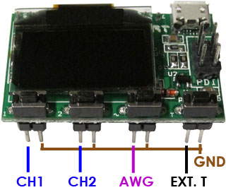

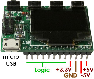

Внешний вид прибора и расположение органов управления, коннекторов для подачи внешнего питания, аналоговых и цифровых сигналов.

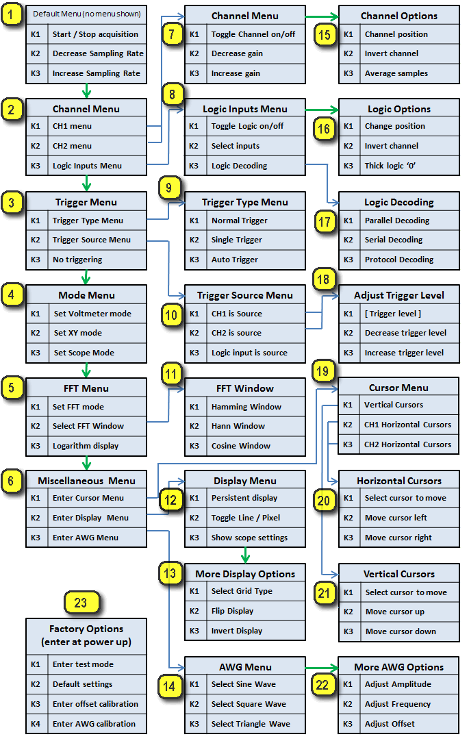

Пользовательский интерфейс
Назначение кнопок:
  • K4 – «Меню», используется для перемещения по пунктам меню настроек прибора;
  • K1 – K3 – действия кнопок зависят от конкретного пункта меню.
Пункты меню управления прибором и настраиваемые параметры
Меню миниатюрного осциллографа на ATXMega32
Кликните для увеличения
Зеленая стрелка означает возможность перехода в следующее меню посредством кнопки «Меню»
1. Меню по умолчанию:
  • K1 – Старт/стоп получения данных;
  • K2 – уменьшить частоту дискретизации;
  • K3 – увеличить частоту дискретизации;
12. Меню настройки дисплея
  • K1 – непрерывное обновление дисплея;
  • K2 – переключение линии/точки;
  • K3 – показать настройки осциллографа;
2. Меню настроек каналов
  • K1 – настройка 1 аналогового канала;
  • K2 – настройка 2 аналогового канала;
  • K3 – меню настроек цифровых (логических) каналов;
13. Меню настройки отображения
  • K1 – выбор типа сетки;
  • K2 – повернуть дисплей;
  • K3 – инвертировать дисплей;
3. Меню настройки внешней синхронизации
  • K1 – тип внешней синхронизации;
  • K2 – источник синхронизации;
  • K3 – без синхронизации;
14. Меню настройки генератора сигналов
  • K1 – синусоида;
  • K2 – прямоугольные импульсы;
  • K3 – треугольные импульсы;
4. Меню выбора режима работы
  • K1 – режим вольтметра;
  • K2 – режим XY;
  • K3 – режим осциллографа;
15. Дополнительное меню настройки аналоговых каналов
  • K1 – позиция канала;
  • K2 – инвертировать канал;
  • K3 – усредненные значения;
5. Меню настроек быстрого преобразования Фурье (FFT)
  • K1 – режим FFT;
  • K2 – выбор окна FFT;
  • K3 – логарифмический режим;
16. Дополнительное меню настройки цифровых каналов
  • K1 – изменить позицию канала;
  • K3 – включить логический «0»;
6. Меню дополнительных настроек
  • K1 – меню установки и настройки курсоров;
  • K2 – меню настроек дисплея;
  • K3 – меню настроек генератора сигналов;
17. Меню выбора режима логического декодирования
  • K1 – параллельное декодирование;
  • K2 – последовательное декодирование;
  • K3 – декодирование по протоколу;
7. Меню настройки каналов
  • K1 – включение/выключение переключения каналов;
  • K2 – уменьшить усиление;
  • K3 – увеличить усиление;
18. Меню настройки уровня синхронизации
  • K1 – уровень синхронизации;
  • K2 – уменьшить уровень;
  • K3 – увеличить уровень;
8. Меню настройки цифровых каналов
  • K2 – выбор канала;
  • K3 – логическое декодирование;
19. Меню установки и настройки курсоров
  • K1 – вертикальный курсор;
  • K2 – горизонтальные курсоры 1 канала;
  • K3 – горизонтальные курсоры 2 канала;
9. Меню выбора типа внешней синхронизации
  • K1 – обычная синхронизация;
  • K2 – однократная синхронизация;
  • K3 – автоматический режим;
20. Настройка горизонтальных курсоров
  • K1 – выбрать курсор для перемещения;
  • K2 – переместить курсор влево;
  • K3 – переместить курсор вправо;
10. Меню выбора источника синхронизации
  • K1 – источник синхронизации канал 1;
  • K2 – источник синхронизации канал 2;
  • K3 – источник синхронизации цифровой вход;
21. Настройка вертикальных курсоров
  • K2 – переместить курсор вверх;
  • K3 – переместить курсор вниз;
11. Меню настройки окна FFT
  • K1 – оконная функция Hamming;
  • K2 – оконная функция Hann;
  • K3 – оконная функция косинуса;
22. Дополнительная настройка генератора сигналов
  • K1 – подстройка амплитуды;
  • K2 – подстройка частоты;
  • K3 – подстройка смещения;
23. Переход в режим заводских установок и калибровки (удержание соответствующих кнопок при включении питания)
  • K1 – вход в тестовый режим;
  • K2 – заводские установки;
  • K3 – вход в режим калибровки смещения;
  • K4 – вход в режим калибровки генератора сигналов.
