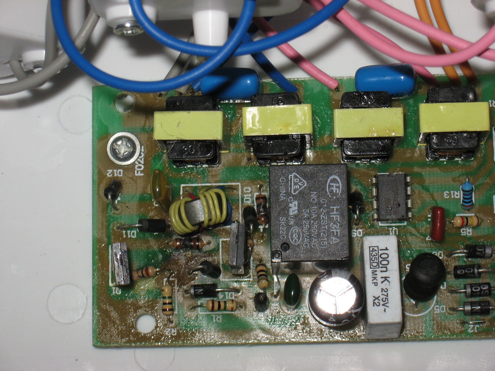

На днях пришлось ремонтировать УФ лампу, которая используется для наращивания ногтей (хотя я на нее положил глаз - можно попробовать ее для изготовления печатных плат). Моя супруга пользовалась ею не долго, профессионально она этим не занимается, так для себя купила, подругам и родственникам наращивала ногти. В устройстве применено четыре энергосберегающие лампы типа UV-9W, итого мощность лампы 36 Вт, изготовитель какая-то китайская фирма Global (этикетки с названием/моделью нигде на корпусе нет). И вот в один прекрасный день после включения раздался такой нехилый «бах» с фейерверком, который не на шутку напугал мою супругу и окружающих.
Лампа для наращивания ногтей – удовольствие не дешевое, какая бы она не была, цены на них начинаются от 30 долларов. Честно скажу – жаба задавила, тем более что прослужила она очень мало.
Разобрал я ее, и увидел стандартную схему балласта энергосберегающей лампы, только монтаж и качество пайки ужасное, если не хуже. Не беру в расчет схему таймера включения ламп на 120 секунд – она работает исправно, разве что релюшка самая дешевая с некачественными контактами.
На всякий случай приложу статейку по ремонту энергосберегающих ламп (см. вложения).
Фейерверк был из схемы балласта, сразу кинулись в глаза два уголька – резисторы номиналом 11 Ом в базе транзисторов с маркировкой 13003. Раз выгорели эти резисторы, то однозначно оба транзистора под замену.
Резисторы и транзисторы взял с другого балласта от неисправной энергосберегающей лампы (перегорели нити), поднакопилось их у меня разных, поэтому даже не заморачивался с приобретением новых деталей . Разве что, транзисторы лучше бы поставить по-мощнее.
Все заменил, проверил также на всякий случай все диоды, пропаял все элементы на плате. Лампа включилась и работает нормально.
Сразу скажу, что балласт работает в экстремальных условиях, т.к. температура внутри корпуса (благодаря 4 лампам по 9 Вт и, можно сказать, отсутствию нормальных вентиляционных отверстий) после некоторого времени работы с лампой растет достаточно быстро. А учитывая, что запуск ламп осуществляется достаточно часто на 120 секунд по таймеру, то транзисторы долго не протянут. Я дополнительно усовершенствовал вентиляционные прорези и прицепил внутри над схемой электронного балласта маленький вентилятор, который питается от отдельного блока питания на 12 В – это так для эксперимента, не уверен, что это спасет.
Теперь посмотрим сколько протянет лампа после ремонта...
