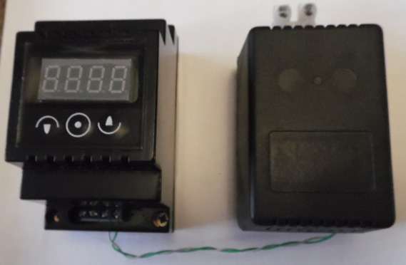

Терморегулятор симисторный 5 кВт (25 А), +5 до +1345 (ПИД-регулировка), на DIN-рейку, датчик - термопара.
Оценить эту запись
Запись от zipua размещена 19.09.2014 в 12:23
Устройство управления нагрузкой: оптосимиcтор 100 mW - симистор 5 кВт. (25 А)
Терморегулятор предназначен для автоматического
регулирования температуры объекта методом ПИД и
методом двухпозиционного регулирования.
Прибор предназначен для работы с термопарами типа ТХА (K), TXK (L).
Технические характеристики
терморегулятора
• Потребляемая мощность: не более 5 Вт
• Напряжение питания: 220 В переменного тока
• Масса: не более 0,3 кг
• Тип термопары: TXA(K), TXK (L)
• Диапазон измерения и регулирования: +4…+ 1350°С (K) + 600°С (L)
• Шаг задания температуры 1°С
• Основная приведенная погрешность
измерения: 5 %
• Время измерения: 1с
• Период управления: 1с
• Число разрядов индикатора: 3
• Устройство управления нагрузкой: оптосимистор
