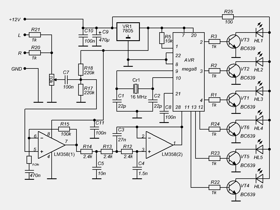

Многим известна простая схема цветомузыки на микроконтроллере AVR ATmega8 (оригинальная схема изображена на Рисунке 1). Так уж сложилось, что меня попросили собрать это устройство, да и мне самому было интересно посмотреть, как работает схема "в живую".

К сожалению, как такового описания принципов работы указанной схемы я не нашел (да и особо сильно не искал), в частности интересовало, разделение по цветовым каналам, с целью правильного подключения светодиодной ленты. После сборки схемы, оптимальное подключение цветов (красный, зеленый, синий) было выбрано экспериментально.
Что касается изменений в схеме, то здесь вместо биполярных транзисторов я использовал MOSFET ключи 2SK3918 (или аналогичные) в корпусе TO-252 для поверхностного монтажа. Входная аналоговая часть осталась без изменений.

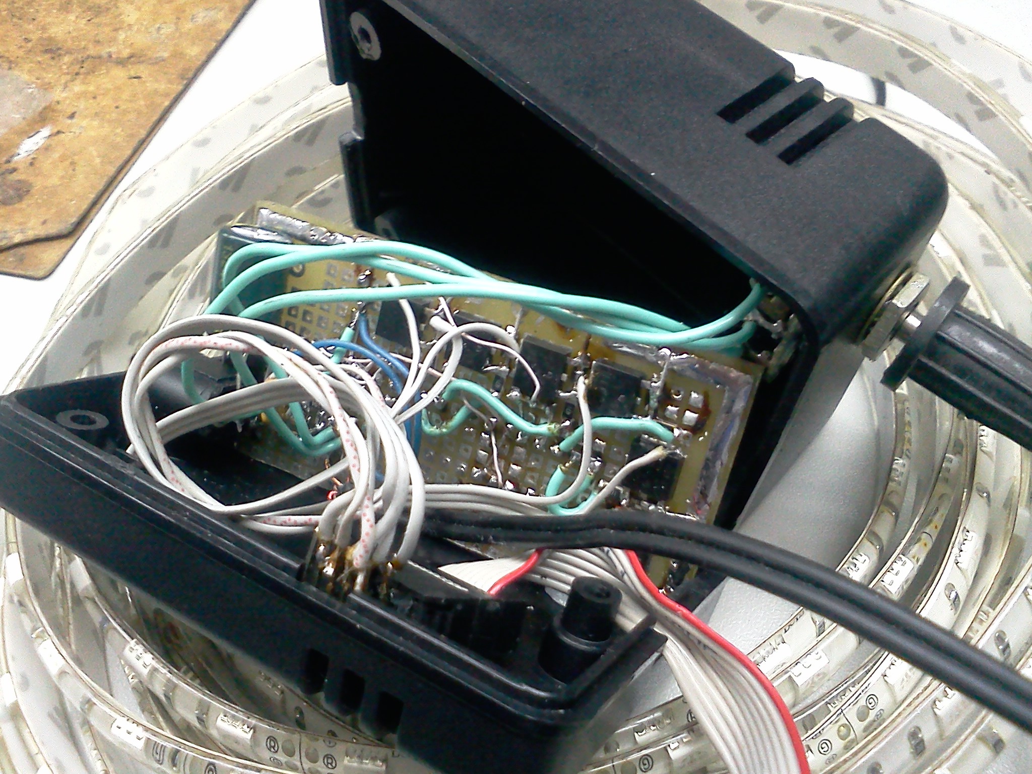

Несмотря на то, что я подготовил проект печатной платы с учетом указанных изменений, первый вариант собрал на макетной плате, на нем же экспериментировал и затем поместил в корпус (Рисунок 4).

Какой-либо настройки, я считаю, устройство не требует, заработало сразу. Разве что потребуется сопоставить правильно или на свой кус цветовые каналы (СЧ, НЧ, ВЧ).
Сразу замечу, использовать RGB светодиодную ленту в цветомузыке не совсем корректно, ввиду неправильной цветовой гаммы, но при желании это можно исправить предварительным смешением основных цветов светодиодной ленты (например, красный + зеленый = желтый).
Несмотря на это, работа данного варианта цветомузыки мне понравилась, что связано с некоторой необычностью цветовых переливов под звуковое сопровождение.
