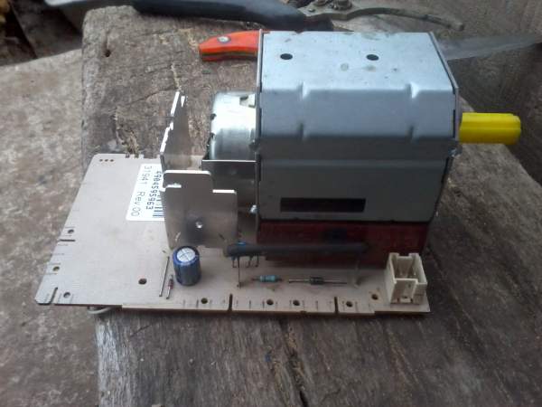

проверил ТЭН(есть цепь,на корпус изоляцыя),двиуатель проверил обмотки( все внорме) Блин,подскажите еще варианты,хочу добраться до истины))))
и еще одно,что нужно замкнуть чтобы проверить как вращяеться двигатель?

Так ты только угробишь плату, если будешь искать что замкнуть. Если хочешь проверить двигатель сними и включи отдельно через тэн.

Бодя прав-приводной движек проверяй отдельно от платы(последовательно ротор/статор/ТЭН=220В.Если речь о сервомоторе(на КА)-то они(обычно)на 220В,посмотри-должно быть написано.Либо замерь обмотку(от1.5до 3 кОм),включи на 220В,послушай работу-должен вал сделать полный оборот,без заторов...

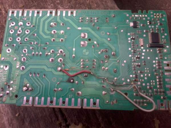

хочу уточнить, я поставил симистр ВТА 24 600W,подойдет ли он на эту плату?

Сильно он крут(по затвору могут быть нестыковки),если корпус ТО-220,ставь ВТА16/600...

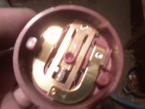

что это за апарат?

Похоже на прессостат(п №18),но нужен вид с обеих сторон.Проверка пресса-проста-дунь в трубку- должен щелкнуть кон.1-го уровня.(не порви мембрану!).
