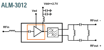

Компания Avago Technologies представила малошумящий усилитель со встроенным полосовым фильтром ALM-3012. Усилитель изготовлен по арсенид-галлиевой технологии с режимом обогащения (E-pHEMT; Enhancement Mode pHEMT), из преимуществ которой следует отметить сверхнизкий уровень шума и высокий коэффициент усиления. Фильтр выполнен по технологии FBAR (фильтр с пленочным резонатором на объемных акустических волнах), преимуществом которой является низкий уровень вносимых потерь. Полоса пропускания фильтра составляет 1565-1606 МГц, что соответствует рабочей частоте таких глобальных навигационных спутниковых систем, как GPS и GLONASS. Выходные цепи модуля способны работать как в несимметричном (single-ended), так и в дифференциальном режимах. ALM-3012 изготовлен в компактном корпусе MCOB-8 размером 2.5 × 2.0 мм.

Технические характеристики:
  • Напряжение питания – 1.8-3.6 В;
  • Потребляемый ток – 6.6 мА (при напряжении питания 2.7 В);
  • Потребляемый в спящем режиме ток – 0.5 мкА;
  • Коэффициент шума – 1.04 дБ;
  • Коэффициент усиления – 16.8 дБ;
  • Полоса пропускания фильтра – 1565-1606 МГц;
  • Тип корпуса – MCOB-8 2.5 × 2.0 мм.
