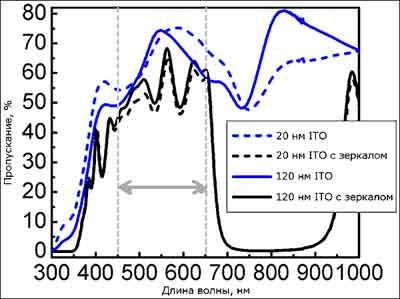

Свой вариант прозрачного фотоэлемента американцы решили построить на основе молекул фуллерена С60 и хлоралюминиевого фталоцианина ClAlPc. В конструкцию, разумеется, входили и другие материалы, и самым важным из неосновных ее элементов можно считать так называемый распределенный брэгговский отражатель — слоистую структуру, в которой коэффициент преломления периодически изменяется в направлении, перпендикулярном слоям. Здесь он был выполнен из перемежающихся слоев TiO2 и SiO2 и играл роль прозрачного в видимом диапазоне зеркала, расположенного за С60 и ClAlPc и отражавшего излучение в ближней ИК-области спектра. На рисунке ниже показано, насколько сильно отражатель увеличивал поглощение в этой области — параметр, непосредственно влияющий на работу элемента.

Спектр пропускания фотоэлементов, снятый для разных ITO-катодов с распределенным брэгговским отражателем (зеркалом) и без него (иллюстрация из журнала Applied Physics Letters).

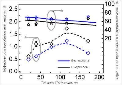

При тестировании элементы с усредненным пропусканием в видимом диапазоне, равным (65 ± 3)%, показали эффективность преобразования энергии в (1.3 ± 0.1)%. Если требования к пропусканию снизить до (56 ± 2)%, эффективность возрастет до (1.7 ± 0.1)%.
Эффективность работы и усредненное пропускание в видимом диапазоне для фотоэлементов с разной толщиной ITO-катода (иллюстрация из журнала Applied Physics Letters).
