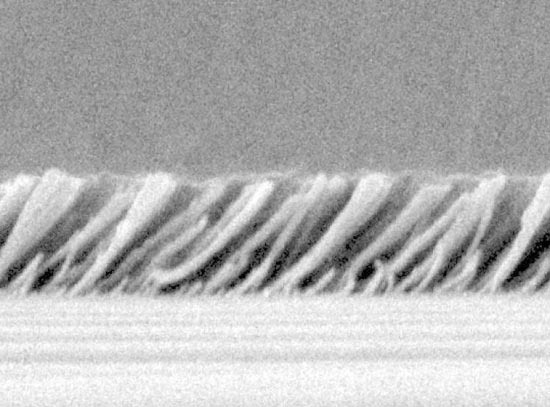

Покрытие из наностержней
Ученые из США установили, что слой из наностержней нанесенный на поверхность под углом 45 градусов образует слой с коэффициентом преломления очень близким к коэффициенту преломления воздуха. Нанося несколько слоев наностержней, каждый с немного большим коэффициентом преломления, исследователи добились дальнейшего сокращения коэффициента преломления. Это позволило исключить резкие изменения в коэффициентах преломления между воздухом и покрытием материала – листом нитрида алюминия.
В наностержнях много пор. Это позволяет сократить коэффициент преломления материалов до значений, которые лишь на 5% превышают аналогичные для воздуха.
