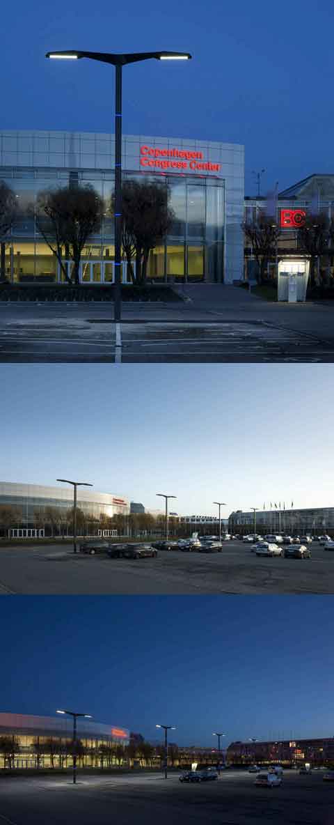

Необычные «лампы» называются SunMast и выпускаются датской компанией Scotia. Солнечными элементами покрывается вся поверхность столба. У его основания располагается инвертор, преобразующий постоянный ток в переменный, который «скармливается» общей энергосети.
Днем «Солнечные мачты» (доступные высоты: 8, 10 и 12 метров) исправно переправляют собираемую энергию в сеть, а ночью обращаются к ней за питанием.
Первые энергонезависимые уличные фонари в виде опыта появились на улицах Копенгагена в декабре 2009 года. Каждая копенгагенская восьмиметровая «лампа» выдает в общую сеть порядка 250 киловатт-часов в год. Номинальная выходная мощность солнечных ячеек такой мачты составляет 480 ватт, а у 12-метровой достигает 720 ватт.
Фонари на солнечных батареях производят больше энергии, чем потребляют
По подсчетам создателей, такой подход позволяет ежегодно избавлять атмосферу от 140 килограммов углекислого газа. Разработчики подчеркивают, что фонарь рассчитан на работу даже в высоких широтах (фото Scotia/Adam Mørk).
